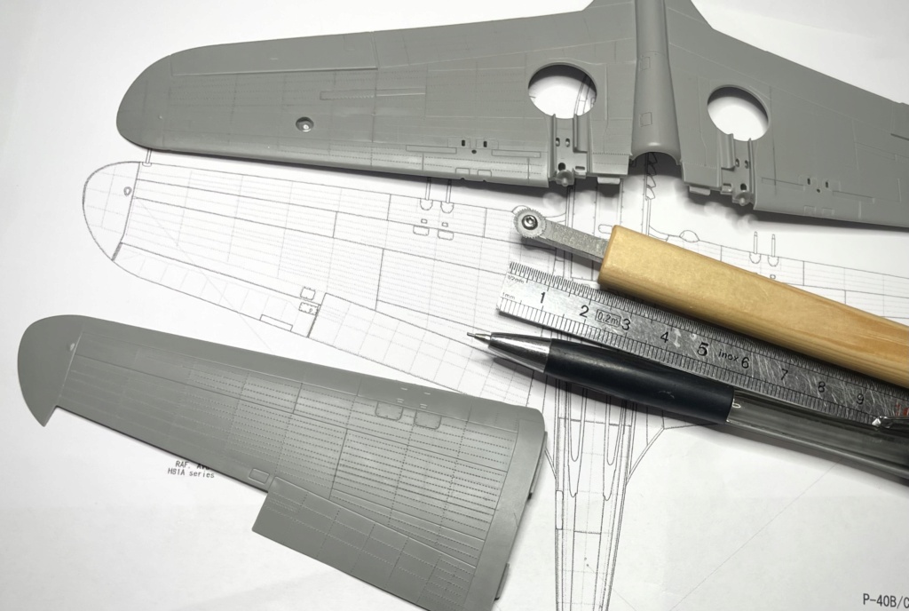

J'ai commencé par reboucher les quelques lignes de structure à l'aplomb du cockpit, que j'ai trouvé trop fantaisistes, et sorti les roues à riveter :

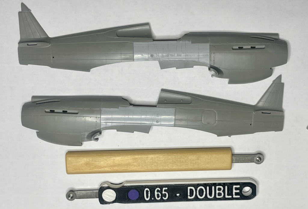

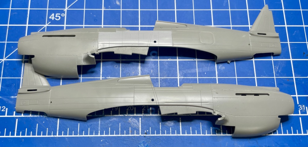

Et voici les 1/2 fuselages préparés :

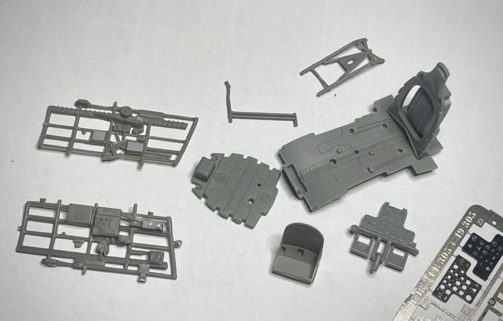

Début de préparation des pièces du cockpit :
Des bavures et des pastilles de moulage mal placées... pas de doute, c'est du Airfix ! Le siège sera remplacé par une pièce en résine de chez Aires, et je récupérerai qqs pièces de PE Eduard (initialement destinées au kit Trumpeter), notamment le tableau de bord qui semble s'adapter sans trop de problème.

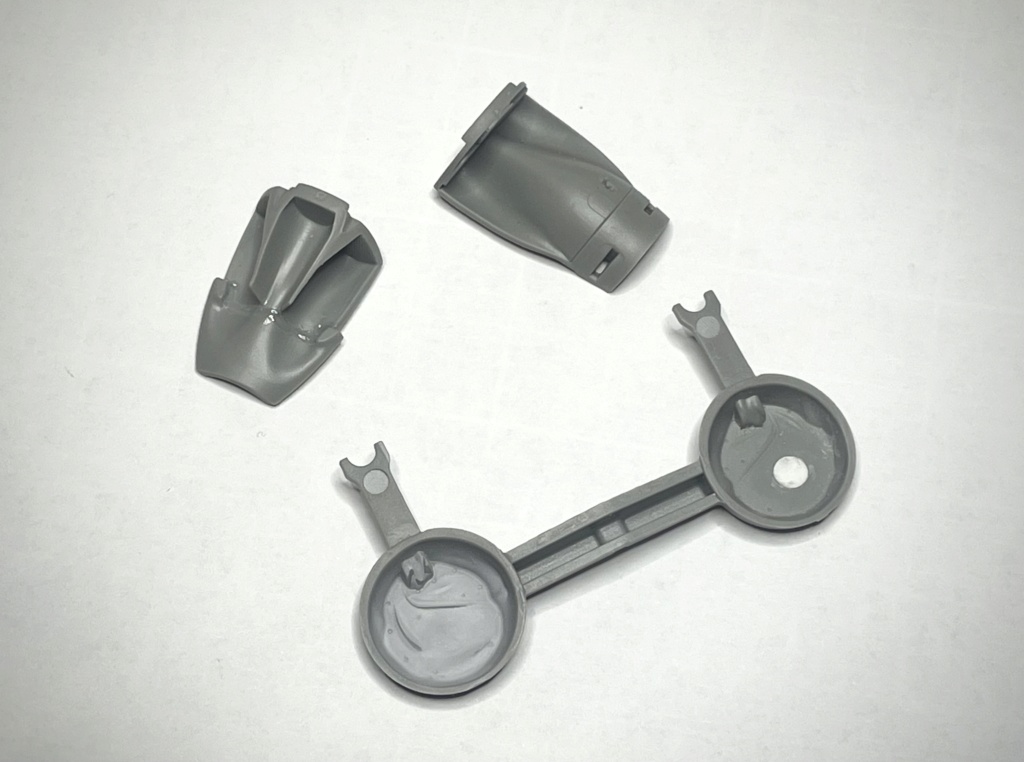

Dans un autre registre, j'ai commencé à préparer les baies de train et les veines d'entrée d'air... Celles de l'avant ont un vilain joint, qui serait bien visible (et difficile à rattraper) si on suit l'ordre de montage préconisé par la notice. Et ces foutues pastilles d'éjection au plein milieu des baies de train. Pas étonnant que Quickboost propose ses 2 pièces en résine, c'est un brin pénible à reprendre :

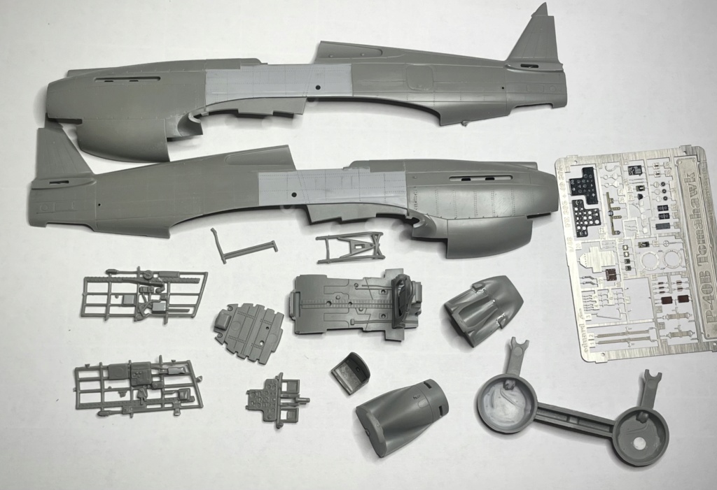

Bref, ça avance :

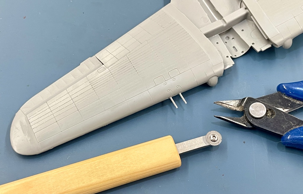

... tout comme le rivetage des ailes :

Au niveau du montage, ca avance : les ailes sont rivetées à 75%.

J'ai assemblé entièrement les ailes, et quasiment fini le rivetage, mais il faut traiter les joints du bord d'attaque avant ça :

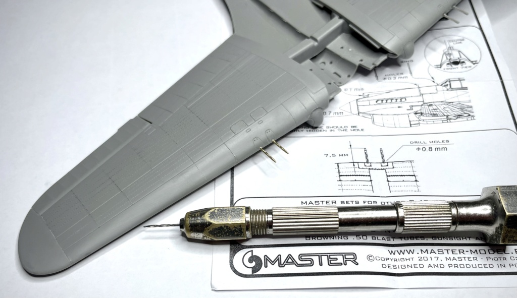

Les canons Airfix sont franchement bof, on coupe, et on refait ça proprement avant de faire des trous pour y insérer les colis pièces Master :
