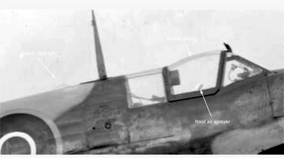

le feu était sur les premiers VII (jusque à lequel? le circuit sera supprimé du plan en mars 43), lampe de type "C" 12v-16w (80w pour les feux inférieurs)
sur le VII BS 142, il me semble en voir un
VII BS 142.jpg (35.43 Kio) Vu 1803 fois
on distingue le "blister" du feu supérieur d'identification
on note les "air spray" qui diffusent l'air de pressurisation.
sur cet appareil les plexi sont en double paroi avec intervalle d'une lame d'air

waroff a écrit :
Blochmorane a écrit :
waroff a écrit :Le feu supérieur était inchangé de place.
A ma connaissance, il n'y en avait plus sur les VII, comme sur les VIII.
On dirait bien, oui.
waroff a écrit :on note les "air spray" qui diffusent l'air de pressurisation.
Ci-dessous une photo de la verrière du EN474 qui a le même modèle de verrière :
F.VII (EN474)-Verrière.jpg (49.23 Kio) Vu 1772 fois
Les diffuseurs d'air sont bien présents ainsi que le panneau ouvrant dans la vitre gauche du pare-brise. On voit bien que le profil de la verrière coulissante est identique mais ce n'est pas celui de la verrière classique. Par contre, il n'y a plus de feu supérieur d'identification.
