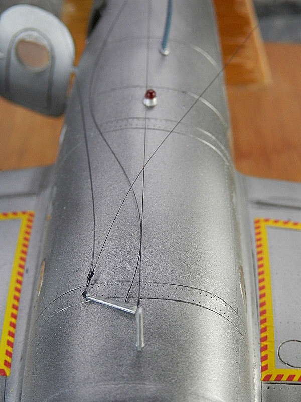

Bonsoir Luc
T'as ca ! Ce n'est pas élastique mais bien réaliste pour du 72 . Info de manu à l'époque .
Ca donne ca , toujours au 72 .
Ou ca
Bien à toi

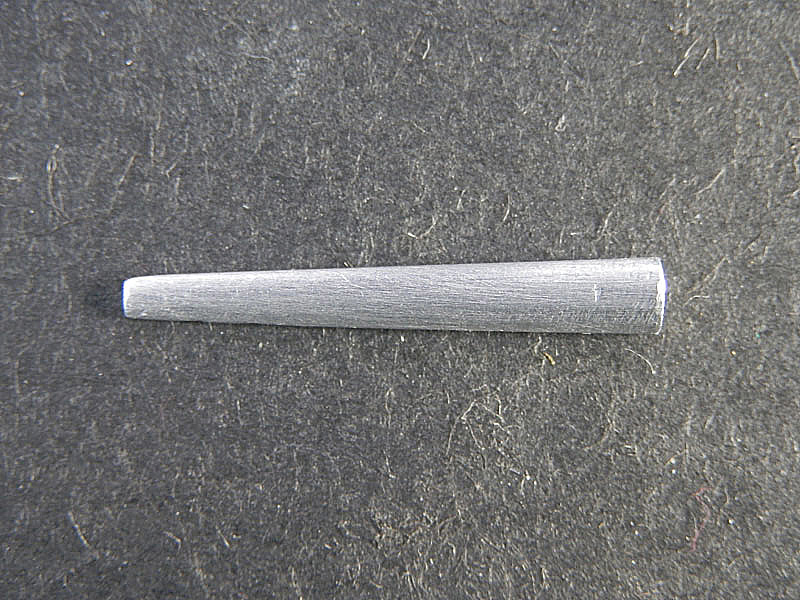

Effectivement, chez moi j'avais retrouvé le mât rompu d'un Flamant dans sa vitrine. Il avait fini par casser lors d'une période très chaude, sans doute sous l'effet de tension-détente à répétition du fil de pêche. J'ai refait ce mât en duralumin et tendu le tout avec un petit tournevis chauffé au briquet.
PA050830 1.jpg (121.76 Kio) Vu 716 fois
PA050832 1.jpg (190.3 Kio) Vu 716 fois
