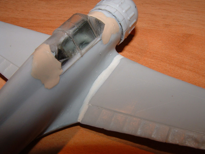

Il faut tout d'abord enlever une partie du fuselage à l'arrière ainsi qu'une partie à l'avant.
Réussir sans tout casser à enlever le thermoformage autour des parties idoines.
et ensuite coller le tout (sans oublier bien sûr le klir avant :x )
Viens après le délicat travail de masticage ponçage de l'ensemble.
et l'appareil qui ne fait dans tout ça que 14 cm d'envergure :?
après preque 15 jours de rattrapage, ponçage, masticage etc etc autour de cette dernière, je viens de sortir la bête du rinçage (d'où le blanc du crystal klear encore mouillé :D ) et de mettre une couche de peinture pour la vérification du joint et
ça a plutôt l'air pas mal :x ..... plus qu'à laisser sècher tout ça :x
Pour les raccords karman, comme vous pouvez le constater ..... y'a du boulot aussi :venere: :venere: .
L'espace devait faire entre 2 et 3 mm par endroit avec en plus un décrochement ..... :evil: :evil: .
J'ai mastiqué avec du mastic Prince August qui n'est pas mal mais assez sensible à l'eau au ponçage donc .... attention.
Le résultat est le suivant.
(la tache grise est une reprise au mastic Tamtam ... y'avais un petit trou :oops: )

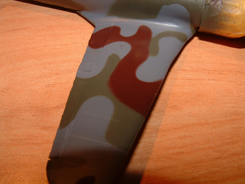

la suite avec la mise en peinture.
La peinture grise est mise sur l'ensemble des surfaces supérieures (Gunze 305)
Le capot moteur et l'empennage sont déjà jaune (Gunze 4)
La première teinte du camouflage kaki (Gunze 73) est mise avec la technique de la patafix
après "démoulage" :x voilà le résultat pour l'instant :shock:
et de près le résultat est vraiment chouette :shock: :shock:
maintenant le plus dur rest à faire pour le camouflage .... reprendre à la patafix les contours du kaki pour mettre la teinte chocolat (Gunze 17) :D
(faudra pas que j'oublie de remettre une petite touche de maskol sur la verrière là ou la patafix me l'a un peu enlevé :evil: )
une photo dès que la papatte modelette sera posée :D :D

DERF
Messages : 2204
Enregistré le : ven. 20 oct. 2006 14:30
Localisation : NEUFGRANGE (57)
Message par DERF »
Bon ben c'était rapide :x
c'est vrai aussi que la machine n'est pas grande (d'ou le reglet sur la photo pour vous en rendre compte :D )
et le masquage entre les zones à peindre est fait à la ch.. dedans mais ce qui compte avant la manière c'est le résultat :x
plus qu'à attendre demain soir et pchittt un petit coup d'aéro :D

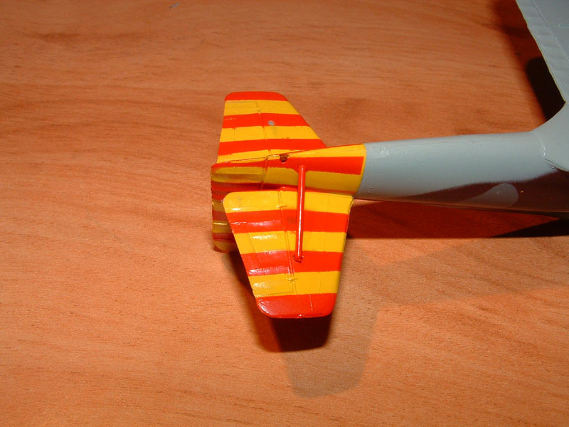

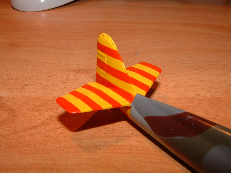

Voilà les bandes sont faites ..... et peintes :x
il a fallu pas mal de temps pour coller toutes les petites bandelettes ...
4 mm de larges :doctor: mais une fois peint et démasqué, le résultat est :shock: :shock: surtout que je n'ai pas fait de retouche avant photo :beer:
tiens là faudra rattraper un peu :evil:
l'empennage est par contre très chouette .... j'ai juste décollé un hauban en décollant les bandes :evil:
Qu'est ce que c'est que ce bourrelet disgracieux :venere: :venere:
le plus dur étant à présent fait, je vais m'attaquer aux diverses retouches et ensuite .... décals :shock:

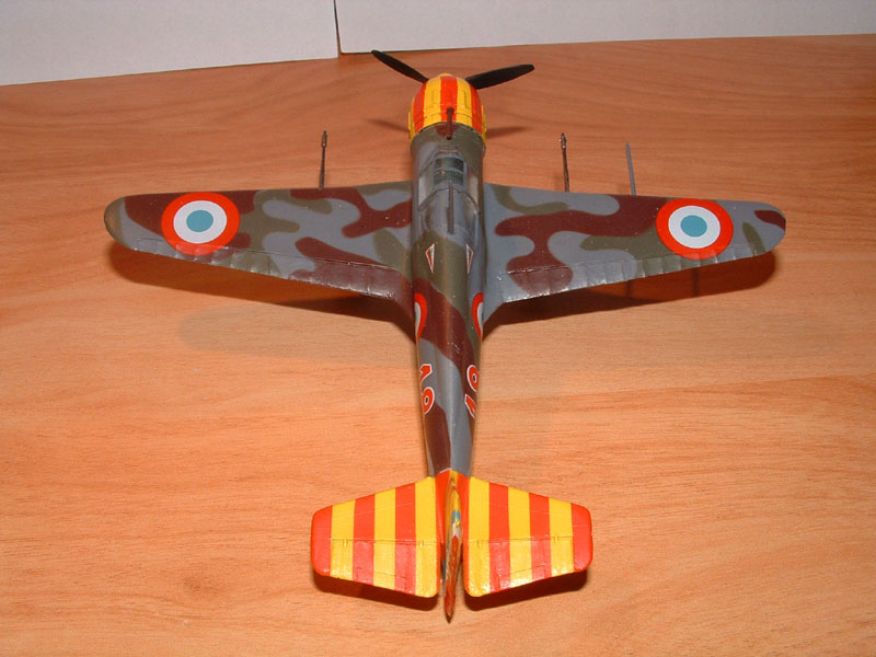

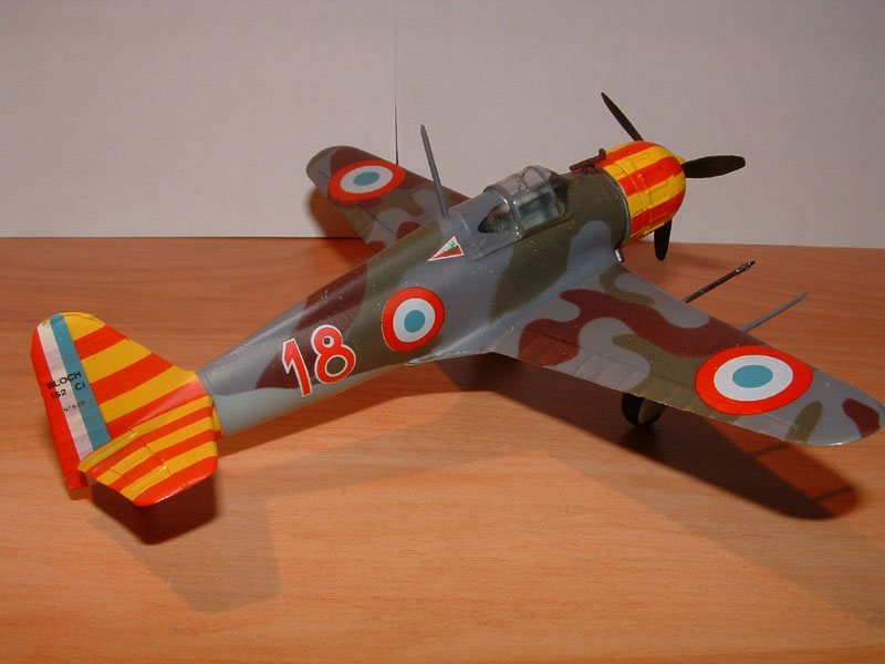

DERF
Messages : 2204
Message par DERF »
Voilà encore un montage de terminé.
Je me suis énormément amusé entre la patafix et la bande cache. Le résultat au vue de la base de départ est assez chouette.
à vous de juger.
Je sais que les jambes de train sont trop hautes mais le modèle est comme ça donc ...
Je remercie encore Japan33 pour la verrière Falcon
et surtout MARCO avec qui j'entretien une relation très constructive au travers du forum et qui m'a gracieusement fournis les décals pour la déco Vichy :x
http://www.jfrteam-neufgrange.fr
