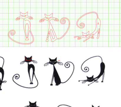

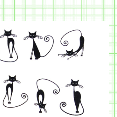

Très bien ce post...!
J'utilise une touche dont vous n'avez pas (encore)parlé:
Elle permet de "scanner" une image en jpg par ex. et d'en tirer les trait de coupes extérieurs.
Je glisse sur le quadrillage du logiciel mon dessin ou photo JPG à couper (le pdf ne fonctionne pas)
puis je clique sur ce petit icône ci dessus.
Dans le menu TRACE qui vient de s'ouvrir, je clique sur "Sélectionner la zone de tracé"
En deplacant la souris sur ce que je veux couper, ça me donne:
et enfin, je clique sur tracé, je décale le dessin d'origine et hop le dessin de coupe du trait extérieur est fait!
Yapuka!
Bon pour des chats, on est pas très soucieux de la régularité du trait mais pour des codes, inscriptions, il faut des fois un peu retoucher...
Le principal étant d'avoir un dessin ou une photo ou l'on distingue bien le motif désiré.
Bon travail
Lionel

Lionel Vaillant a écrit :Très bien ce post...!
Yapuka!
Bon travail
Lionel
Il faut une très bonne définition autrement c'est plus simple de le tracer de A à Z. Je ne me sert que très rarement de cette fonction et pour des codes ou inscriptions jamais(c'est trop pifométrique).

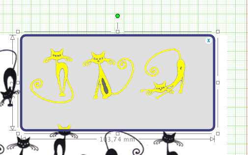

Voici l'inscription en utilisant une fenêtre de tracé et en retravaillant l'image pour l'inscription basse, en utilisant la police comic sans MS pour en haut.
