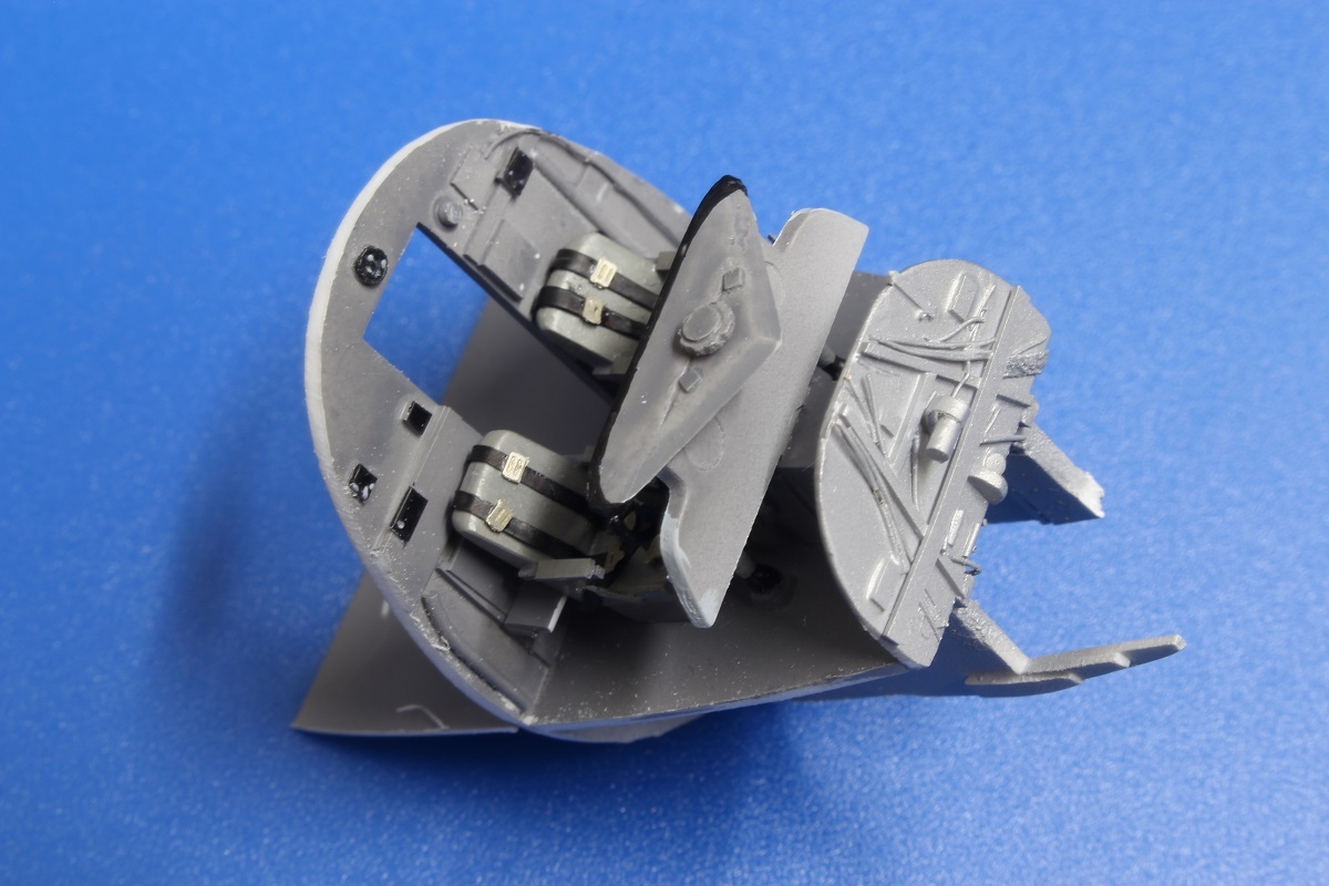

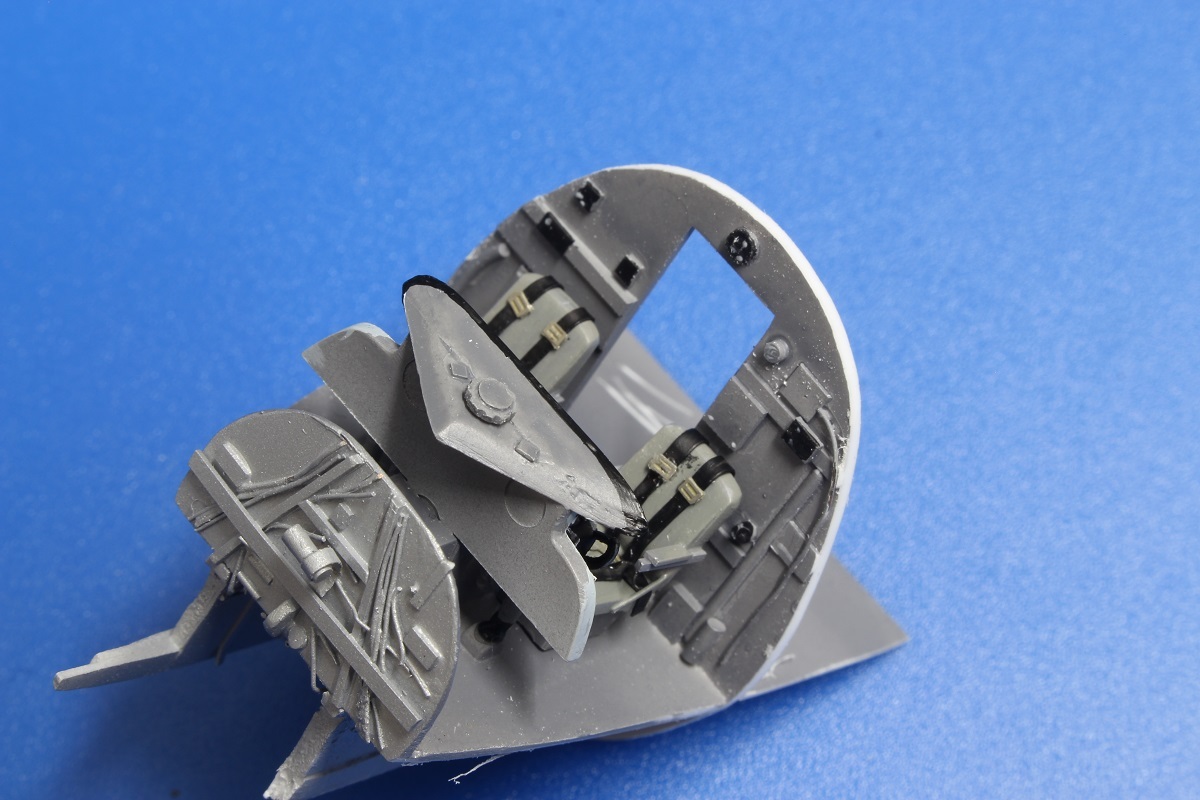

Après les hublots, il va falloir s'occuper de la partie cockpit.
Après quelques heures, voilà ce que cela donne.
Pour réaliser cet aménagement, rien de tel qu'une petite photo prise à bord d'un avion pompier le F-ZBAD qui avait un aménagement similaire au F-GAPK.
On notera les couleurs sur la planche de bord, la couleur des sièges et des ceintures.
On est pas loin de la fermeture.
A suivre.

Le bureau est joliment meublé, mais n'oublies pas la place du Mecbo :wink:
La cloison en arrière des pilotes semble nécessiter du travail pour les ajustements lors de la fermeture des demi fuselages, tu confirmes ?
Par contre, il faut vérifier en fonction de l'appareil car je pense qu'elle n'était pas présente (ou du moins en partie) sur tous les appareils.
Tiens, je viens de voir que le palonnier est représenté en "plein débattement"... C'était des comiques chez Heller !
Bien hâte à la suite ! :alcool1:

Merci à toi Alex, oui, c'est vraiment reparti et tu as tout à fait raison , il faut vraiment reprendre les formes de la cloison et du plancher pour assurer les ajustements lors de la fermeture des demi fuselages. Il sort tout juste de cette opération d'ajustage et cela se voit (il y a encore un peu de poussière alentours), mais à présent tout rentre et se ferme sans problème.
Honnêtement, je ne me rappelle plus exactement de l'aménagement du cockpit sur le GAPK et je n'ai point de photo de cette partie. Lorsque je travaillais dessus, il n'était pas question de passer la journée à faire des photos pour étayer un futur photoscope. Malgré tout, comme en en verra peu de cette partie, je vais laisser ainsi et pas sûr de croiser un ancien pilote de la SC qui viendra relever cette éventuelle anomalie. :wink: :wink: :wink:

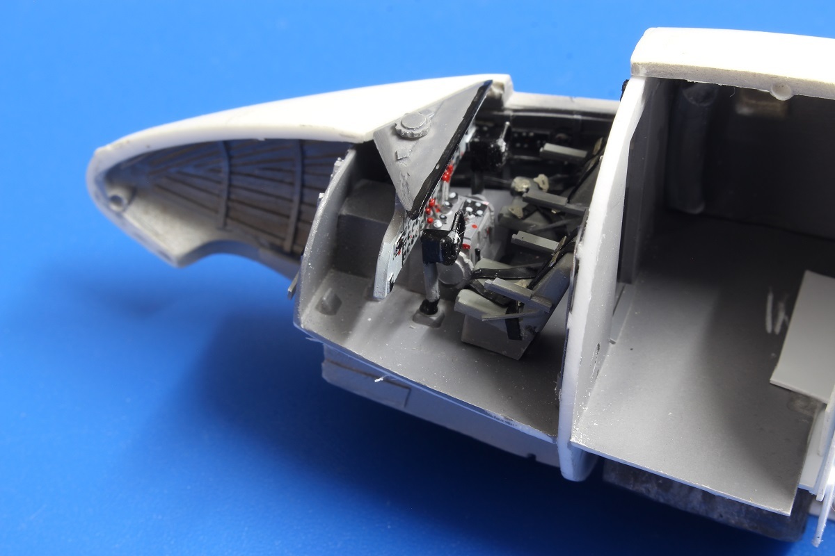

Bonsoir à Tous,
Il y a eu Bron, il y a eu Evreux, à chaque fois, le DC6 m'accompagnait, mais juste pour y être présenté comme "Modèle en Cours". :wink:
Le malheur des uns, fait le bonheur des autres...
Phrase bien connue au demeurant et qui prend toute sa valeur aujourd'hui. L'arrêt temporaire de mon Vampire Mk1 du CTAR à cause d'un problème de décalques de cocardes me fait revenir le DC6 d'UTA Industries dans le hall de construction.
Et donc, c'est fois on reprend vraiment.
La partie cockpit vient de prendre définitivement sa place et est collée. Seule cette partie restera détaillée car une fois refermé, de l'extérieur, on ne voit plus rien...
Les cloisons de renfort sont vérifiées afin de pouvoir maintenir la masse de plomb de 110 grammes qui va être collée en partie inférieure en arrière du logement du train avant. Il faut éviter que cela se décolle et que cette masse vienne se balader dans la partie arrière de l'avion une fois tout fermé.
Tout est en place, on va pouvoir refermer les deux 1/2 fuselages...

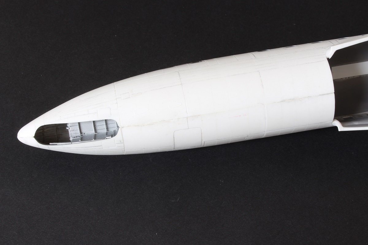

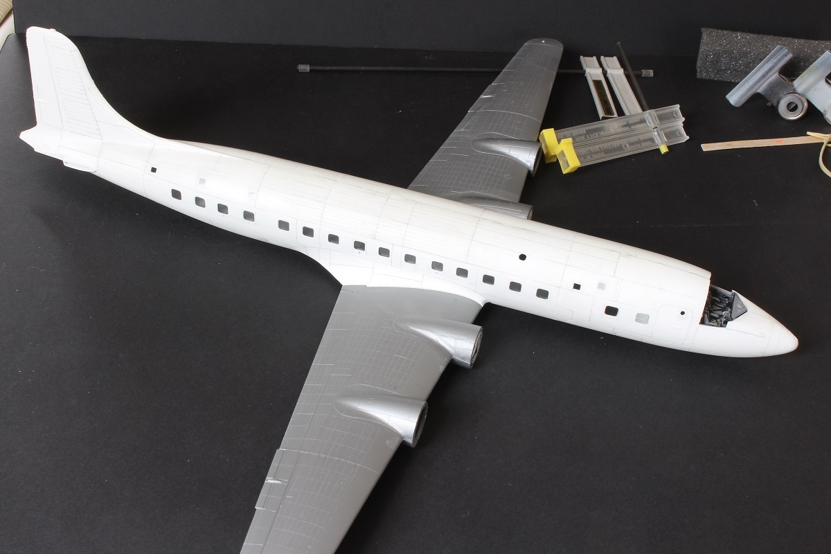

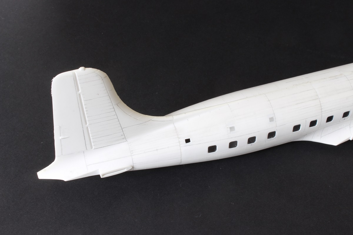

Hier soir tard, collage point par point pour limiter au maximum les différences de niveau entre le demi fuselage droit et gauche (il y a un peu de déformations sur ces pièces...) et donc d'avoir un minimum de retouche lors du ponçage de ce joint de contact sans avoir à effectuer un travail de retouche destructeur du rivetage.
Retrait des adhésifs de maintien, pinces, elastiques... en cours...
A suite.
Messages : 4613
Re: Douglas DC-6B Bombardier d'eau. Heller 1/72. UTA Industries. On referme le fuselage..
Ce matin retrait des raidisseurs, pinces, adhésifs... après collage des deux parties du fuselage...
Une petite vue entre les opérations de collage et ponçage des joints de contact.
Après avoir libéré le fuselage de ses liens contraignants, le résultat est plus que correct. A certains endroits, la ligne de contact est presque insignifiante. L'opération de ponçage de toute cette zone sera grandement diminuée.
Juste pour se donner une vision future, même s'il y a encore pas mal de travail, une petite mise en croix à blanc, cela ne fait pas de mal.
Entre autre, la jonction aile/fuselage à l'intrados va nécessiter des renforts , de la carte plastique... pour rattraper les jours entre les pièces. On en reparlera sous peu.
A suivre.
