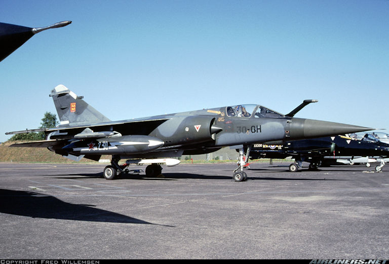

Messages : 24284
Re: 1/48 Ktity hawk Mirage F1 CT du Normandie Niémen
Salut Niko
Non, loin de là...
Voici la seule photo dont j'en dispose :
AMD.BA Mirage F-1CT (244.30-QH - EC 02.030 Normandie-Niemen).jpg (87.23 Kio) Vu 329 fois
