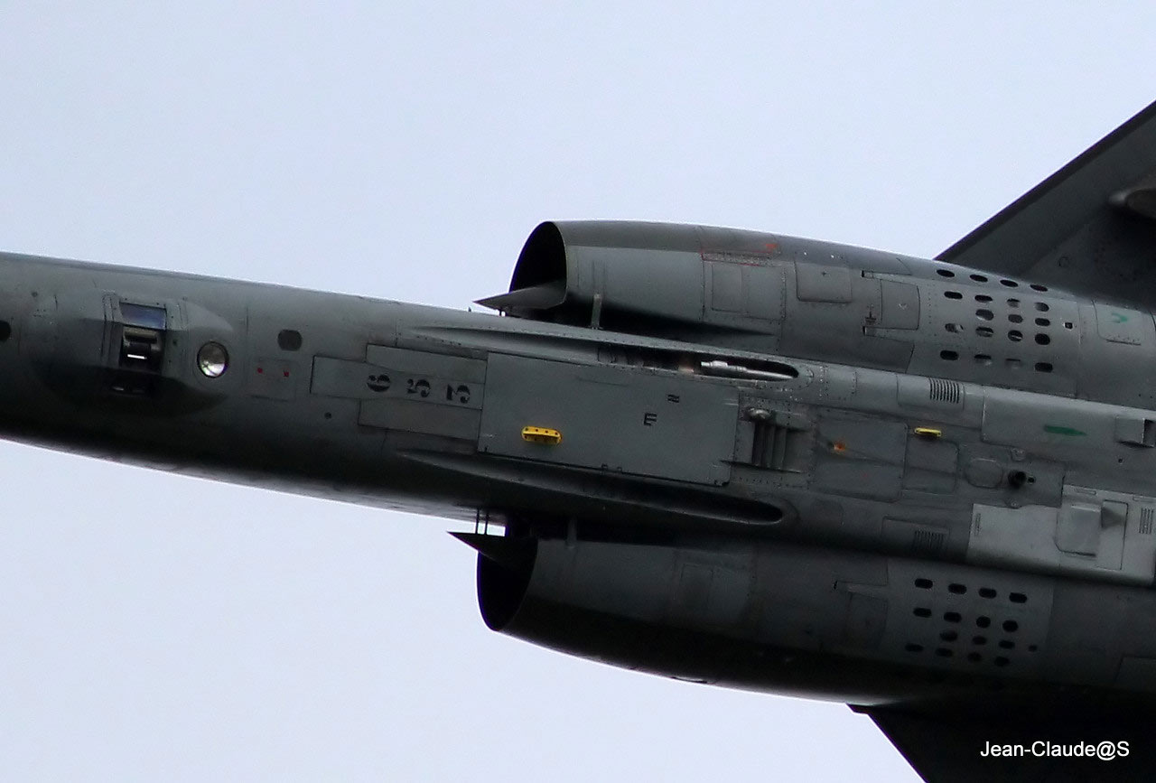

Messages : 9215
Re: 1/48 Ktity hawk Mirage F1 CT du Normandie Niémen
Prise Giffard

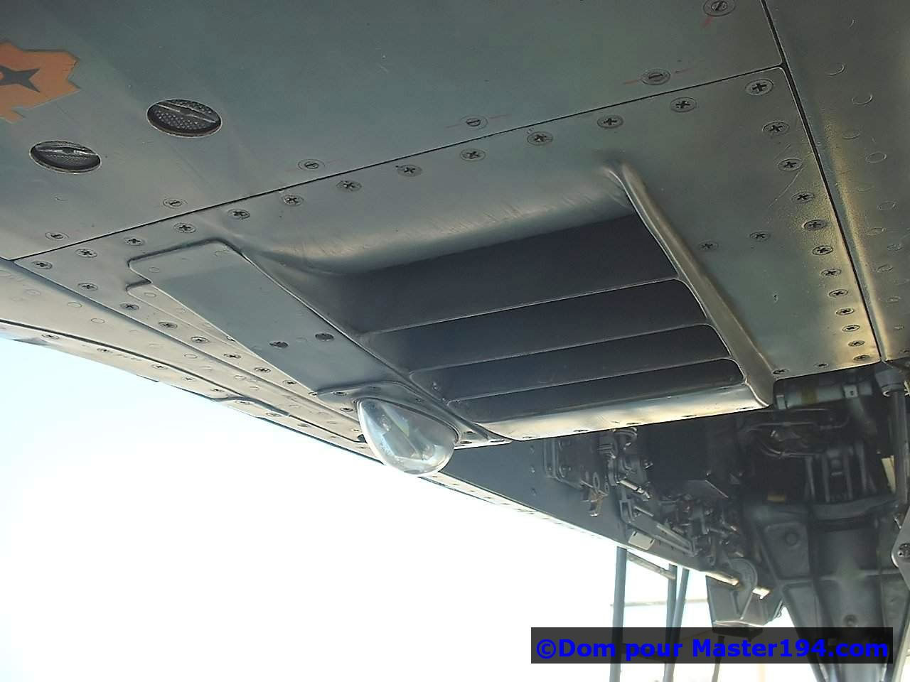

Merci Renaud et Eclipse :super: vos photos vont mettre d'une grande utilités , et elles m'ont permis de voir un détail que je n'avais pas capté ....sur la fin de la trappe principale du puits un "saute vent" est présent dans l'axe de la trappe :super:

pas de problème Corsi ....ce genre de hors sujet ne me dérange nullement :wink: pas facile de dompter les formes et autres subtilités de cette grille ..pour preuve après avoir penser ne refaire que cette derniére (le résultat étais moche),j'ai décider de refaire le panneau complet (dans le rectangle vert)

ca y est....cette grille est enfin terminée!!certe au bout de 2 essais! Mais le principal c'est d'y être arrivé :D :D
le résultat a coté de celle du kit (désolé pour la qualité de la photo)
et enfin cette dernière posée a blanc
le feu de position sera refait plus tard dans de la grappe transparente .
je ne regrette pas avoir passer un peu de temps sur cette grille .suite
