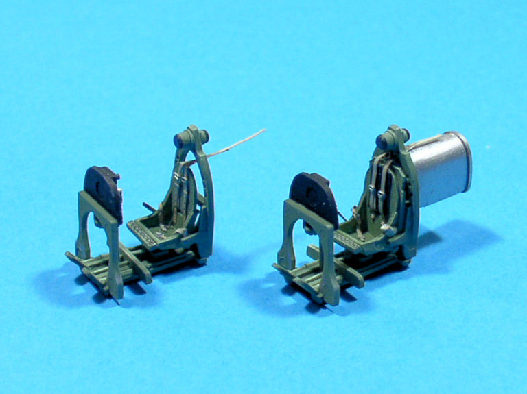

Après l’ajout du rack supportant les fusées de reconnaissance à l’avant des sièges, l’ensemble des éléments des deux cockpits a reçu une base British Grey-Green (Humbrol 78) brossée à sec au Beige Green (Humbrol 90) :
Pas de marron-rouge pour les sièges ici car ils étaient métalliques. Quelques éléments en cuir comme un des dossiers de siège (du type B) et les appuie-têtes ont été peints en noir satiné (Humbrol 85) alors que d’autres comme les tableaux de bord ont plutôt reçu du noir mat (Humbrol 33) brossé à sec en gris moyen (Humbrol 40).
Les harnais moulés sur les assises des sièges sont peints (Humbrol 121) et ceux manquants sont installés (Eduard pré-peints) :
On remarquera la présence d’un réservoir supplémentaire de 29 gallons derrière le cadre supportant le siège du type B, ce qui signifie que, pour lui dégager de l’espace, les deux bouteilles d’air comprimé, normalement fixées sur la paroi gauche derrière le cadre supportant le siège, ont dû être déplacées mais je n’ai pas trouvé où (peut-être vers l’arrière du fuselage comme ce fut le cas de la bouteille d’oxygène sur la paroi de droite ?).

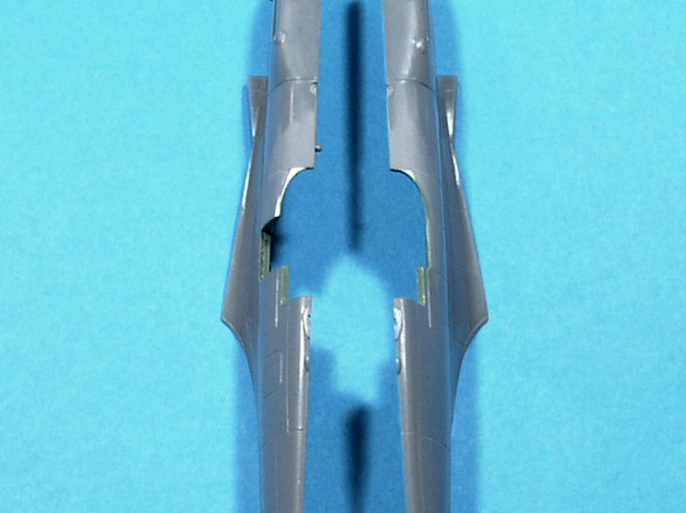

Une fois les bouteilles d’air comprimé en place sur le type A, le fuselage est fermé. Le cockpit sera mis en place en le glissant par en-dessous, quand il n’y aura plus à intervenir sur le fuselage.
Il en sera de même pour le fuselage du type B (sans les bouteilles) mais avant, il faut le préparer pour que le pare-brise panoramique dont il était équipé se positionne correctement.
En effet, celui du set Pavla (Réf. U 72-56) s’est révélé inadapté au kit Tamiya, du fait que ce fabricant a préféré mouler les tôles de raccord avec son pare-brise standard et créer une encoche pour le fixer.
Cela dit, je pense que dans la réalité, les équipes techniques de la Photographic Development Unit de Heston ont dû procéder à quelques modifications pour adapter sur le type B ce pare-brise panoramique plus léger et caractéristique de nombreux Spitfire de reconnaissance. Si on regarde de près une photo d’époque, on constate qu’il n’y avait aucune tôle de raccord entre le pare-brise et la tôle le soutenant :
Photo 03.jpg (65.01 Kio) Vu 997 fois
Pour corriger le problème, je me suis attaché à reproduire cette modification en prélevant par découpe les bases du pare-brise d’origine pour à la fois combler les encoches et remonter l’assise du pare-brise panoramique :
Quelques bouts de profilé Evergreen ont bien aidé quand-même. Bien sûr, il faut travailler sur les demi-fuselages assemblés à blanc car on doit pouvoir ensuite accéder à l’intérieur pour mettre tout ça au propre et procéder à quelques retouches de peinture intérieure.

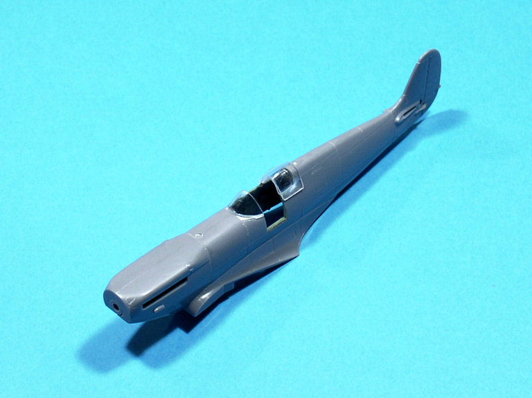

Une fois le fuselage du type B fermé, voici ce que ça donnera :
Pare-brise et verrière viennent du set Pavla (U72-56).
Et pour le type A :
Ici, le pare-brise et la verrière viennent de la boîte Falcon (41) dédiée aux Spitfire mais, suite à une petite erreur de découpe de ma part, les montants horizontaux de la verrière coulissante ont disparu et j’ai dû les remplacer par deux longueurs (7mm) de profilé Evergreen (0,4 x 0,5mm) fixées juste en-dessous des rails de la verrière, obtenant par la même occasion une excellente assise pour sa mise en place.
Pour les parties arrière fixes, j’ai préféré choisir les pièces Tamiya que je n’ai eu qu’à séparer de leur verrière coulissante. Ce choix m’a évité des ajustements fastidieux des pièces Falcon et Pavla, cette dernière souffrant même d’un défaut de thermoformage.
Encore quelques retouches de vert intérieur et ces fuselages seront mis de côté afin que je me consacre aux modifications des voilures.
Ce réservoir était asymétrique, le côté gauche était plus plat,
l'encombrement était de 9" à droite et 7"67 à gauche de l'axe du réservoir et celui était en outre
déporté de 2" vers la droite pour ne pas gêner les bouteilles d'air comprimé.

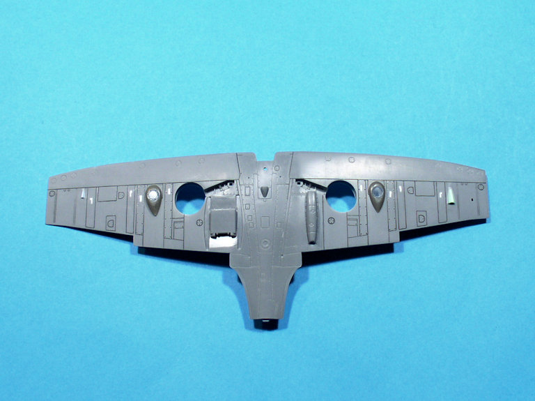

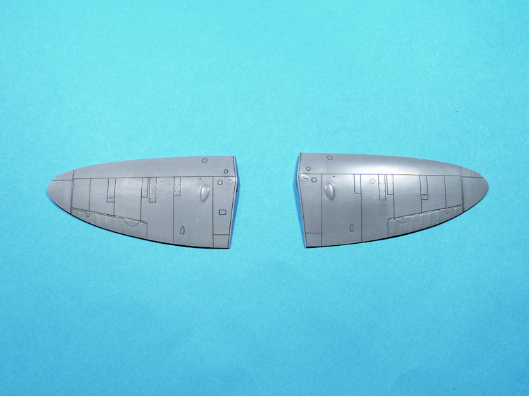

Le travail a été plus long sur les voilures, surtout qu’elles n’étaient pas vraiment identiques.
Pour le type A, on lit dans plusieurs ouvrages que les surfaces de la voilure furent lissées au maximum en comblant au Plâtre de Paris les joints entre les panneaux, avant d’appliquer la fameuse teinte Camotint Pale Green et de la polir. J’imagine le travail de maintenance à chaque retour de mission quand on connait la résistance du plâtre aux vibrations. A mon avis, cette pratique n’a pas dû perdurer mais comme je souhaite représenter le N3071 en novembre 1939 lors de ses deux premières missions, j’ai décidé de reproduire ce travail.
Une première zone d’ombres : on ne connait pas avec précision tous les joints qui furent occultés. J’ai essayé de me mettre dans la tête des techniciens chargés de ce travail pour définir quels joints devaient être colmatés.
J’ai donc pris le problème à l’envers en repérant ceux qui devaient être obligatoirement conservés, c’est-à-dire toutes les trappes de visite ou de contrôle et surtout les trappes des mitrailleuses internes, celles-ci afin de faciliter l’accès aux caméras installées dans les compartiments internes des munitions, devenus disponibles puisque tout l’armement avait été démonté.
Avec ce souci de gain de poids qu’avaient en tête en permanence les techniciens de Sydney Cotton pour gagner quelques mph, je me suis dit que les phares d’atterrissage avaient dû être déposés, permettant peut-être par la même occasion de dégager de l’espace pour l’installation des caméras et de leurs équipements. De ce fait, les trappes s’y afférant ont été supprimées.
Il ne manquait plus qu’à boucher les orifices d’évacuation des douilles et voici le résultat à l’intrados (j’ai passé un jus noir pour une meilleure visibilité et aussi pour détecter d’éventuels défauts ou oublis) :
Les emplacements des hublots des caméras sont déjà percés (3,5mm de diamètre) car j’envisage de les intégrer avant de fermer la voilure.
A noter que Tamiya a oublié de représenter les sorties carénées d’air chaud du système de chauffage de l’armement qui était conservé pour protéger les caméras des températures extrêmement basses des hautes altitudes où devait opérer l’avion. J’ai donc dû les ajouter.
Pour les extrados, ce fut un peu moins laborieux, même si j’ai eu une grosse hésitation lorsque j’ai trouvé cette photo sur le site de l’IWM :

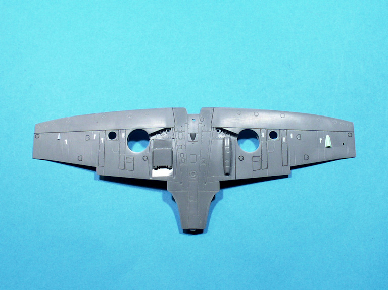

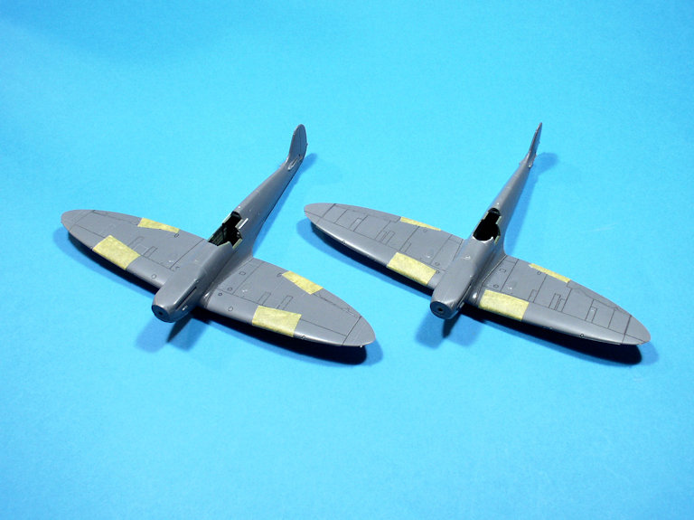

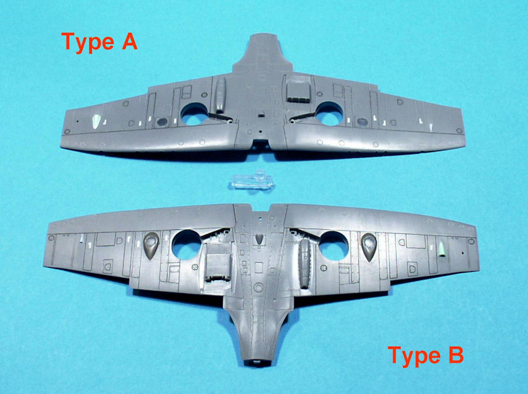

Revenons au type B pour lequel j’ai écarté le procédé d’occultation des joints avec du plâtre, dont il n’est plus question dans toute la littérature à ma disposition.

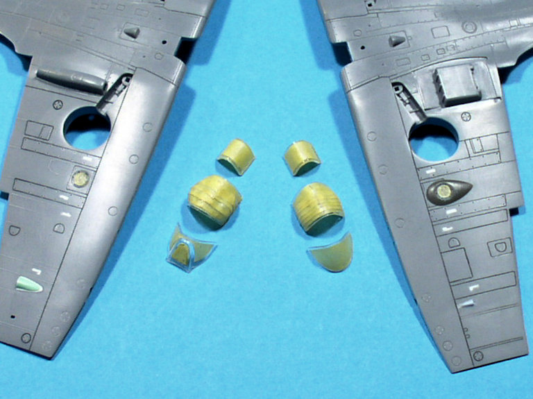

Je me suis donc contenté de reproduire les modifications conséquentes au démontage de l’armement, sans oublier les phares d’atterrissage qui ne pouvaient plus fonctionner du fait que leur ouverture était partiellement obstruée par un petit carénage articulé qui protégeait le hublot de la caméra dotée d’une focale plus importante que sur le type A (8 pouces au lieu de 5).
Les carénages et les hublots sont juste posés à blanc pour montrer leur emplacement.
Pour les extrados, très peu de changements :
Je n’ai pas non plus gravé de trappes entre les baies des deux mitrailleuses internes. Par la présence des carénages basculant vers le bas, il pouvait y avoir une installation des caméras différente du type A, permettant un accès aux boîtiers contenant le film.
Par précaution (merci Jean-Marc), j’ai vérifié comment se présentait à blanc la mise en croix de ce kit Tamiya et j’ai bien fait : le dièdre obtenu n’était pas symétrique et il a fallu raboter et poncer pour faire remonter l’aile gauche.
Là, ça va déjà beaucoup mieux :
J’ajouterai qu’il y a aussi un petit problème de calage du stabilisateur gauche qui doit être remis à l’horizontale.
Ils me déçoivent de plus en plus, ces Mk.I Tamiya… Pour les suivants, je me demande si je ne vais pas attendre la sortie du Mk.Ia annoncé par Eduard pour fin 2025.

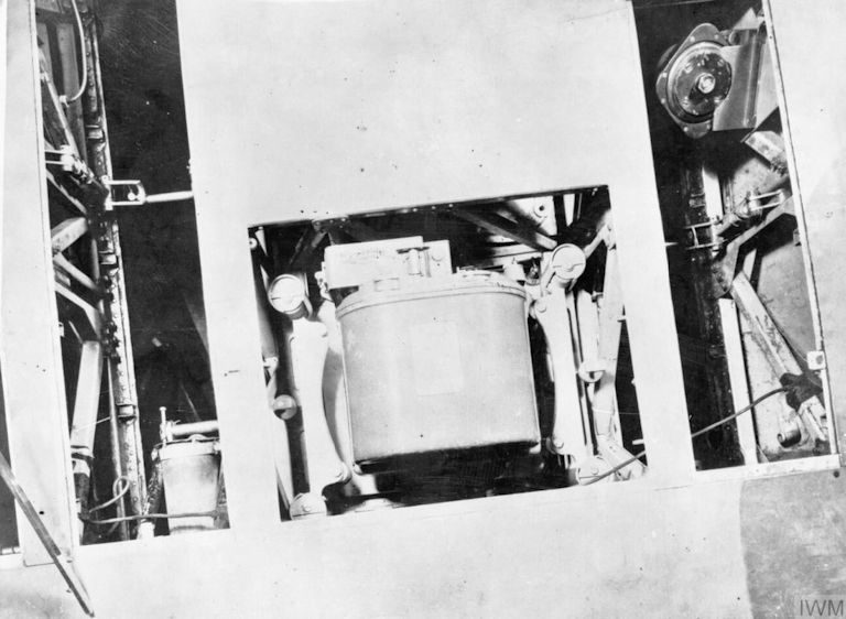

Blochmorane a écrit : ven. 27 déc. 2024 23:45
La légende qui l’accompagne dit qu’il s’agit de "La première caméra embarquée installée sur un Spitfire du Heston Flight par la Photography Division du RAE".
Et d’ajouter que "cette vue a été prise en regardant vers le bas sur les baies des mitrailleuses internes de l’aile bâbord. Une caméra embarquée de type F.24, avec un objectif à focale de 5 pouces, a été installée verticalement dans la position précédemment occupée par les munitions qui alimentaient les deux mitrailleuses internes de chaque côté. Le moteur électrique qui alimente le réglage de l’obturateur et l’enroulement du film est installé en haut de la baie de l’arme droite."
Vu qu’on voit le boitier contenant le film et non l’objectif de la caméra, il ne peut donc s’agir que d’une photo de l’extrados mais dans ce cas, il y a deux choses qui ne collent pas :
1) Il n’y a jamais eu de trappes d’accès aux munitions à l’extrados d’un Mk.Ia. Les "choumaks" de Cotton en auraient-ils découpées pour faciliter les interventions sur les caméras, comme récupérer les boitiers des films par exemple ?
2) On voit distinctement un bout de cocarde venir mordre sur la baie de l’arme gauche alors qu’on n’a aucune certitude que le N3071 en avait à l’extrados en novembre 1939 (le premier document référencé montrant des cocardes de type A aux 6 positions règlementaires date du 31 mars 1940).
la vue est bien la vue de dessus(de l'extrados) les brit disent vue vers le bas (orientation, donc au dessus de l'aile et regardant vers le bas)
le panneau d'extrados entre les mit 1 et 2 part du longeron av jusqu'au bord de fuite.
Il serait donc tout à fait logique qu'il soit découpé pour créer un accès par l'extrados.
où vois tu un "bout de cocarde" ?
si c'est en bas à droite de la photo, je doute qu'elle aille si près du bord d'attaque
port wing reco spit.jpg (156.02 Kio) Vu 633 fois

waroff a écrit :la vue est bien la vue de dessus(de l'extrados) les brit disent vue vers le bas (orientation, donc au dessus de l'aile et regardant vers le bas)
OK. Je vais donc regraver ces trappes entre les deux baies des mitrailleuses internes sur le type A.
Du coup, j'ai une question subsidiaire (deux, en fait) : j'imagine qu'il en était de même pour le type B, malgré ses carénages basculant vers l'avant à l'intrados ? Et peut-être une trappe un peu plus longue, la caméra étant positionnée légèrement plus en arrière que sur le type A ?
waroff a écrit :où vois tu un "bout de cocarde" ? si c'est en bas à droite de la photo, je doute qu'elle aille si près du bord d'attaque
J'ai cru en voir une là (flèches rouges) :
Photo 05.jpg (88.41 Kio) Vu 600 fois
Mais c'est vrai qu'elle déborderait même du bord d'attaque, vue la taille de sa circonférence. Qu'est-ce que cela peut-être, dans ce cas ?

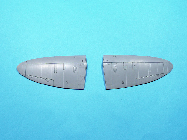

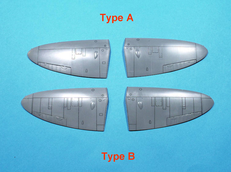

Suite à la pertinente intervention de waroff qui m’a conforté dans mon idée originelle, j’ai repris les extrados des deux Spit’ pour y graver les trappes d’accès aux caméras :
J’ai décidé de faire les trappes du type B un peu plus longues en raison de la position un peu plus reculée des caméras.
Il faut dés maintenant intégrer les hublots des caméras afin qu’ils affleurent les surfaces inférieures et de pouvoir les araser de l’intérieur pour leur donner un peu de transparence :
La pièce transparente figurant au milieu est le dernier des cinq hublots fournis en résine translucide dans le set Quickboost (72-235). Les carénages en résine du type B en proviennent également.
Dans la foulée, je me suis lancé dans une séance de découpe de masques non seulement pour les hublots mais aussi pour les éléments vitrés du cockpit :
Encore quelques petites pièces à préparer (trains, hélices, etc.) et je vais pouvoir planifier quelques séances de peintures.
