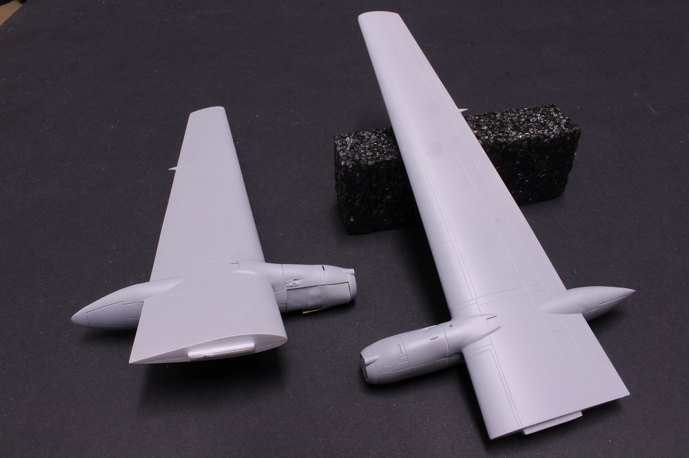

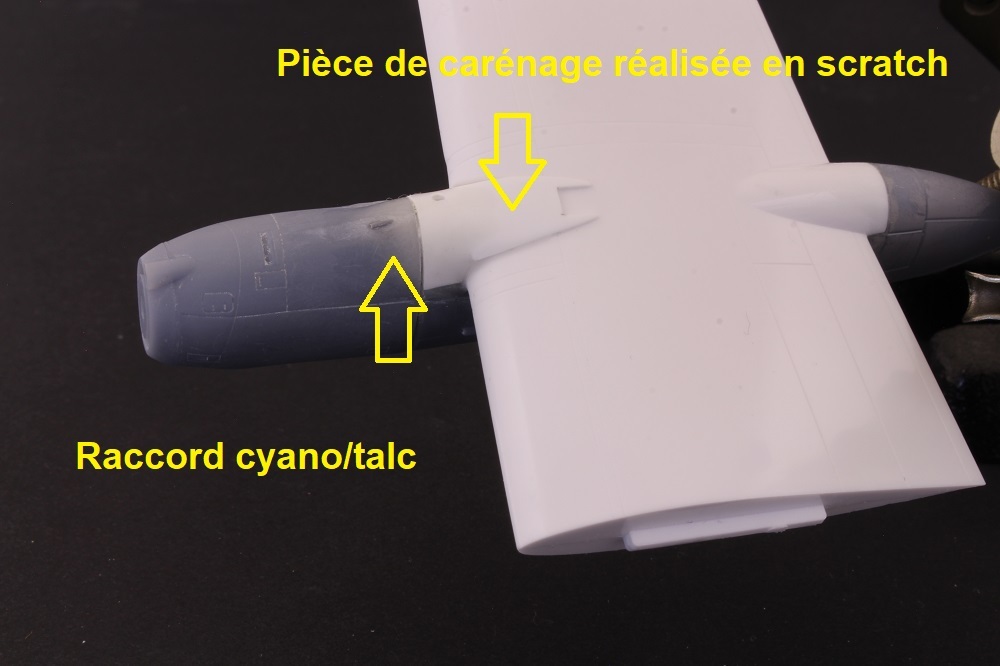

Comme annoncé lors de mon dernier message, les nacelles Laci ont été collées respectivement sur chaque 1/2 ailes.
Et donc, il a fallu s'atteler à la modification du raccord avant sur la partie extrados.
on se souvient ce que j'avais écrit un peu plus haut:
Mais c'est là que l'on s'aperçoit que malgré la très grande finesse des pièces LACI, eh bien , ils ont reproduit la même erreur qu'Italeri sur le raccordement des capots moteurs avant au niveau du bord d'attaque supérieur.
On le voit bien sur cette photo d'un vrai.
M40
Donc, il va falloir reprendre cette partie avant pour que le raccordement se termine sur la partie supérieure de l'aile.
Il faudra donc recharger et remettre en forme cette zone. Il y a du taf car les raccordements sont un peu "tordus".
M41
C'est donc ce que j'ai fait, tout d'abord en ajustant et collant un morceau de carte plastique avant de remettre en forme le carénage avant du moteur avec la voilure. Pour ce faire, j'ai rechargé et travaillé la zone au cyano talc avant d'ajuster par ponçage.
M80

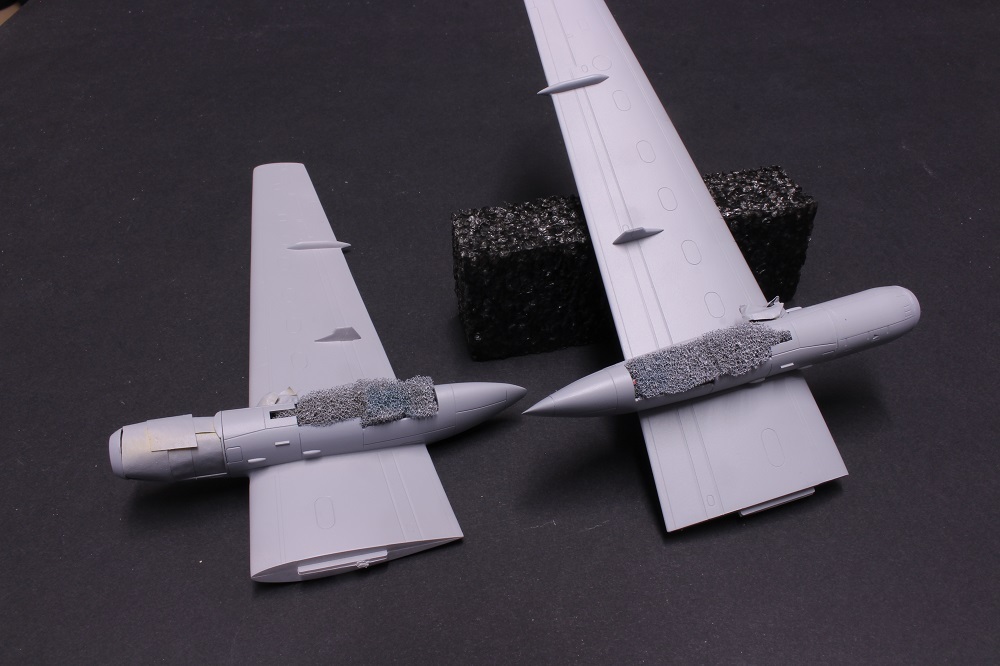

La voilure de droite est terminée, la gauche est en cours mais le carénage supérieur est déjà collé en place.
M81
M82

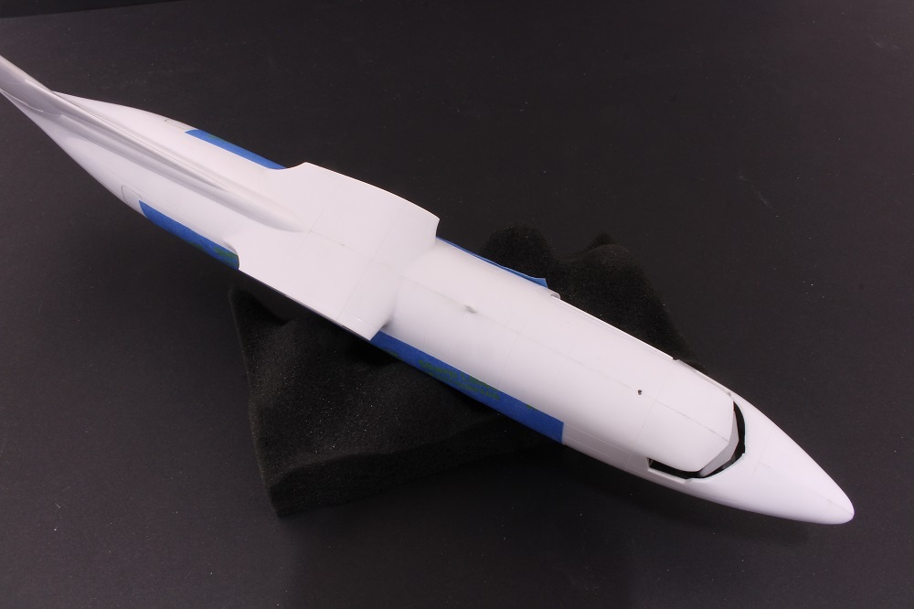

Entre les recharges, séchages et ponçage, j'ai repris le fuselage en finalisant le joint longitudinal du fuselage au niveau du collage des deux parties de fuselage. Grosse séance de ponçage et polissage mais à présent c'est terminé.
Même si la photo montre un trait de joint, ce n'est que du visuel, pas de "marches", ni défauts de surface entre les deux pièces, un voile de gris sous peu confirmera cette remarque.
M84

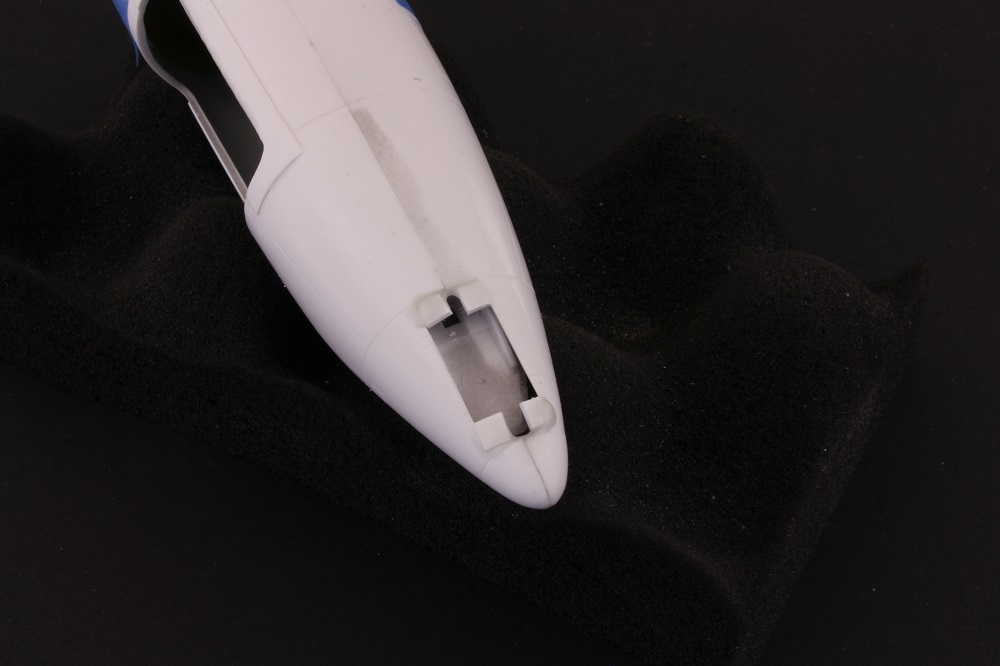

J'ai commencé à reprendre la forme de l'ouverture du logement du train avant car Italeri le moule rectangulaire alors que les deux extrémités avant et arrière sont arrondies.
M83

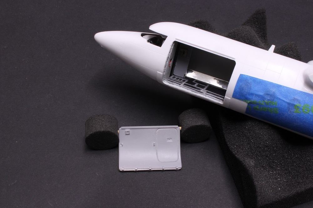

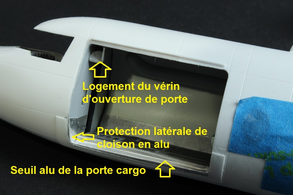

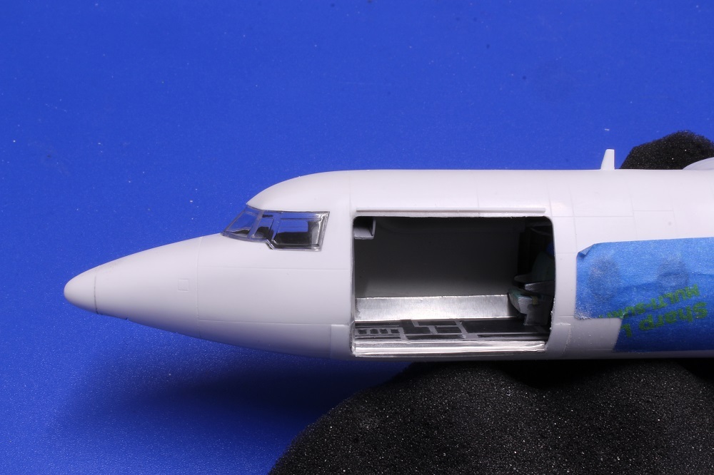

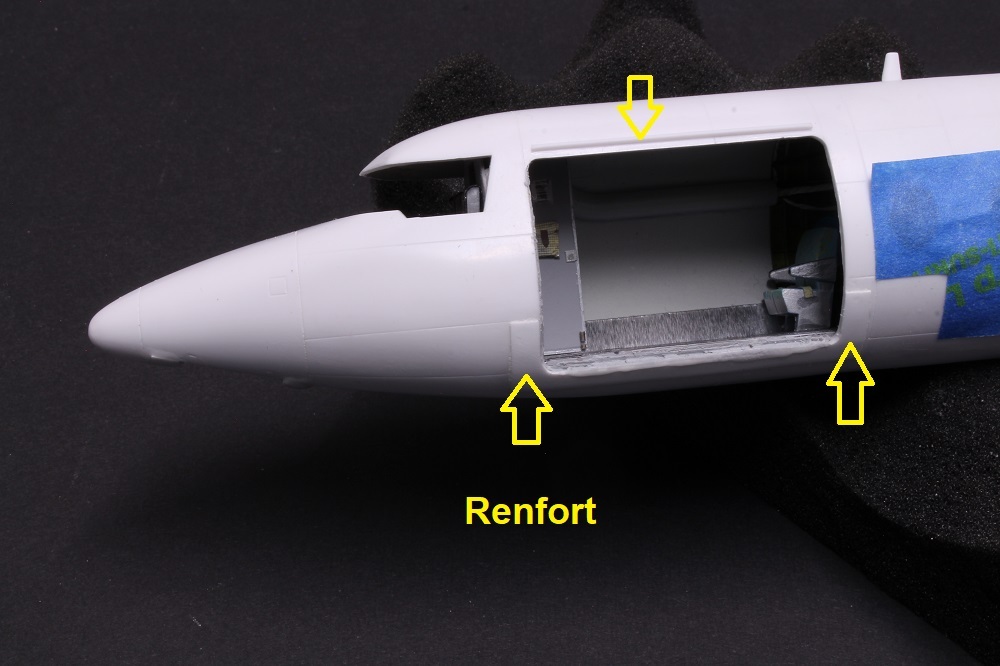

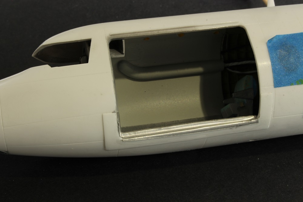

Autre zone de travail, autour de la porte cargo.
Pose de renforts de structures par collage de divers petits morceaux de carte plastique de diverses épaisseurs. Idem sur l'extérieur de la porte cargo.
M85
M86
M87

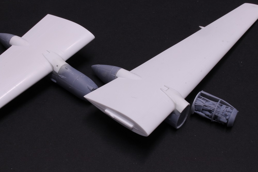

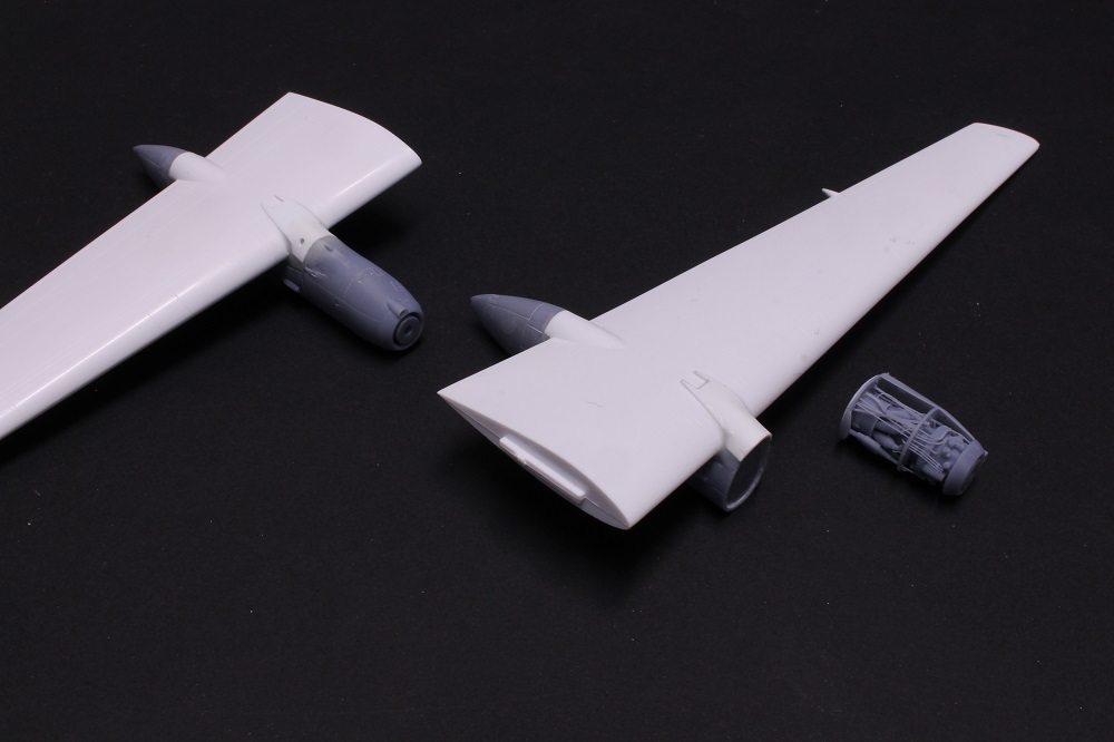

Avant de poursuivre sur le fuselage, je me suis penché sur la modification du carénage supérieur du moteur gauche, celui qui sera présenté "capots ouverts".

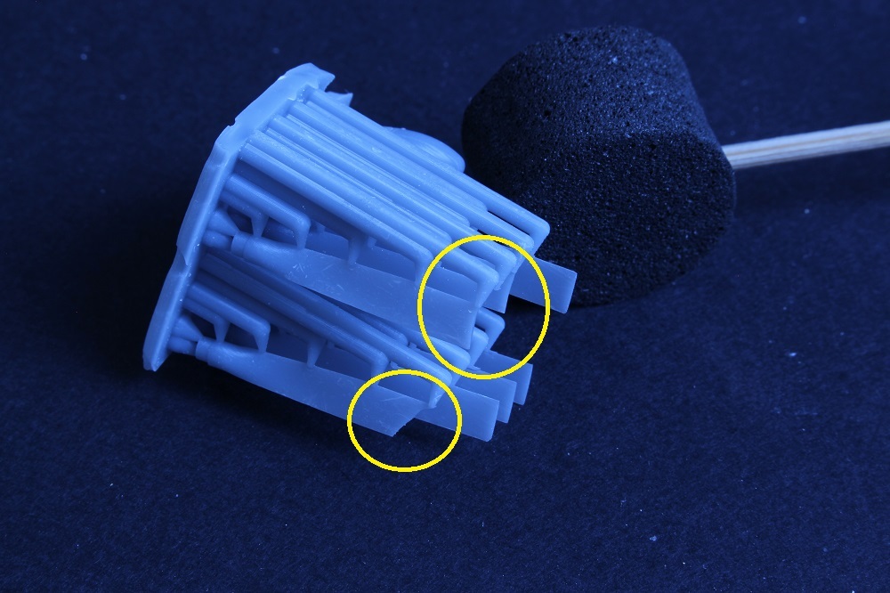

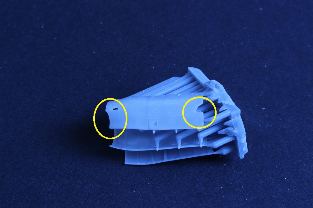

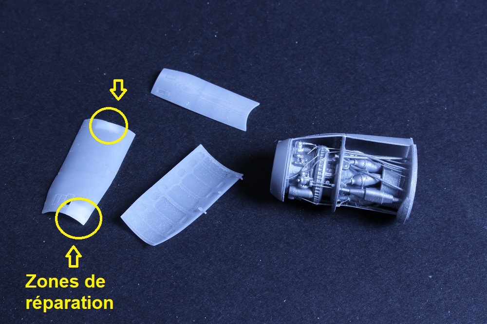

Le groupe GMP de LACI est fort bien détaillé, mais très fragile (résine 3D avec de très nombreux détails très fins et très cassant.
Pour ne pas l'endommager lors de mes manipulations et ponçages avec la reprise du carénage supérieur, j'envisageai de protéger le dit moteur avec les capots séparés maintenus en position fermée avec une bande de cache Tamiya.
Quelle ne fut pas ma surprise de découvrir qu'un des capots latéral présentait deux brisures très visibles et donc rendant la pièce difficilement utilisable.
M88
Aucun morceau n'étant dans le sachet, il s'agissait donc d'un endommagement avant l'emballage chez LACI. Ce transkit fournissant également deux hélices avec cônes et pales séparées, j'ai fait là aussi un rapide contrôle de ces pièces pour m'apercevoir que là aussi pas moins de 4 pales étaient endommagées (manques de plus de 4mm sur les extrémités rendant donc obsolète une hélice complète.
M89
M90
Honnêtement, je n'avais pas fait ce contrôle à la réception me contentant de vérifier plus en détails les nacelles complètes. J'ai donc envoyé un mail samedi AM chez LACI demandant le remplacement des pièces incriminées, à ce jour pas de nouvelles, mais on va rester positif.
Malgré tout, j'ai quand même tenté une réparation du capot endommagé et joué au choumac en rechargeant au cyano/talc les deux endroits incriminés avant de faire un ponçage en toute délicatesse les pièces étant relativement cassantes et fragiles.
M91
J'ai également terminé la reprise de la forme de l'ouverture du logement du train avant avec les deux extrémités avant et arrière arrondies et en aménageant un tantinet l'intérieur.
M92
Ceci fait, j'ai repris les abords de la grande porte cargo en positionnant le coffre qui servira de logement au vérin d'ouverture de la porte et en positionnant une barre de seuil en alu sur le bord du fuselage inférieur et le rebord du plancher. Pour ce faire, j'ai utilisé de l'adhésif aluminium. Volontairement j'ai "maguané" légèrement et volontairement certains rebords afin de marquer quelques zones de chocs inhérents aux manipulations de certaines charges.
M93
M94

Quelle épaisseur de plaque Evergreen as-tu utilisé pour les renforts de fuselage autour de la porte cargo ?
Messages : 4613
Re: Fokker F27 Firefighter Italeri 1/72 - Sécurité Civile -Ailes et nacelles motrices.
Serge Texier a écrit : lun. 24 févr. 2025 21:16 Quelle épaisseur de plaque Evergreen as-tu utilisé pour les renforts de fuselage autour de la porte cargo ?
J'ai utilisé du 0,2 mm pour ce renfort. Certes, tu auras fait le calcul pour le rapport maquette/avion réel, mais, c'est sûr que l'on pourrait dire qu'il s'agit d'une épaisseur un peu trop importante pour un avion au 1/72, on n'est pas sur un blindage de char ou de marine.
Malgré tout la prise de vue en macro n'arrange rien et amplifie l'effet d'épaisseur.
En visuel, cela est moins impressionnant. :wink:

Le pare-brise est en position, globalement l'ajustage est relativement bon, il n'y aura pas besoin de faire de gros joints de raccordement, cela devrait pouvoir se faire très vite.
M95

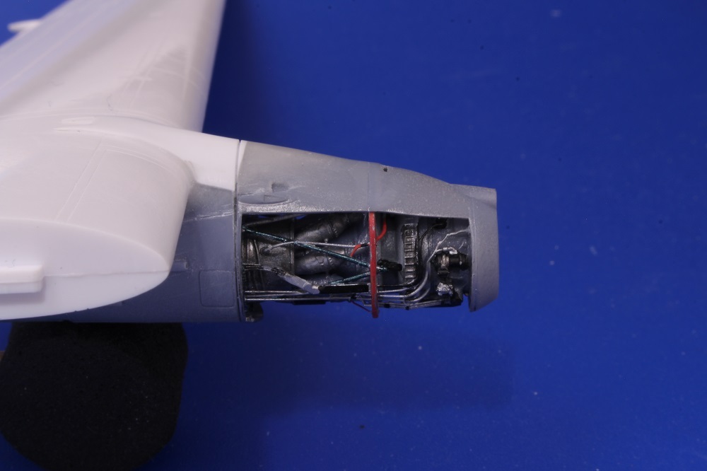

Et on repasse sur la voilure de gauche afin de pouvoir terminer le raccord du carénage supérieur avec le GMP.

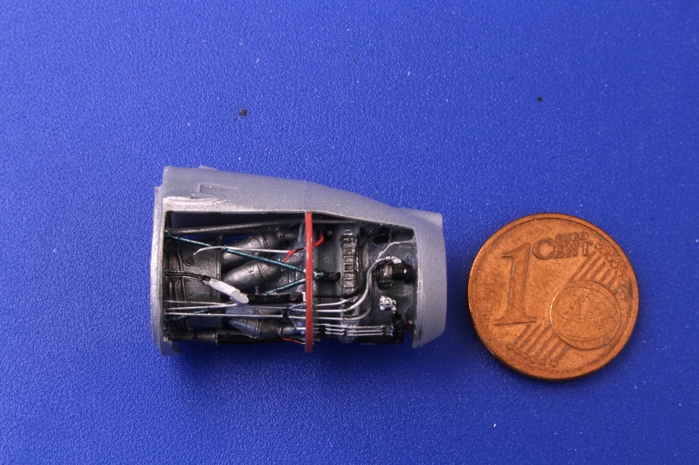

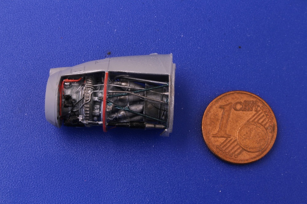

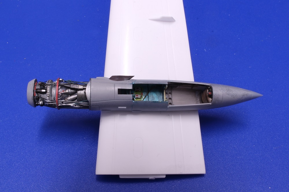

Mais avant de coller le moteur qui sera visible, il convient de peindre tous les détails de ce Rolls Royce Dart et cette opération peinture sera plus aisée moteur non collé sur la voilure.
C'est ce que j'ai fait cet après midi et voici le moteur gauche terminé
M98
M99
Je vais donc pouvoir le protéger et le mettre en place en bout de la nacelle motrice afin m'occuper du raccord supérieur.

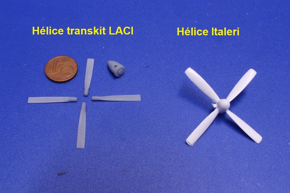

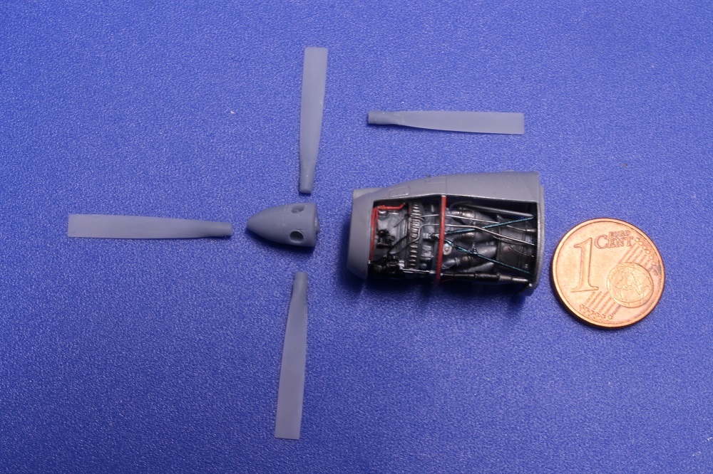

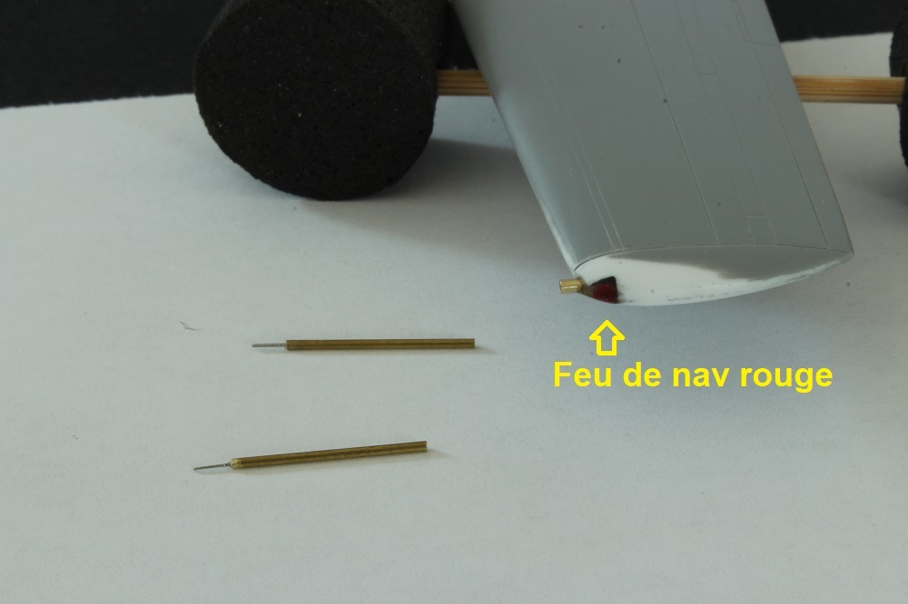

Comme j'attends les pièces de remplacement de mes pièces endommagées , j'ai aussi décidé de m'occuper tout de suite de préparer l'hélice que je peux réaliser avec les quatre seules pales correctes dont je dispose. pales
M96
On notera sur cette photo la différence entre l'hélice fournie dans la boite Italeri et celle de LACI. Le remplacement par des pièces 3D en résine apportera une finesse sans égal à cette partie du modèle.
J'ai donc préparé les quatre pales et le cône afin de pouvoir m'occuper individuellement de ces pièces compte tenu de leur fragilité. Il sera ainsi plus facile de faire les masquages pour les différentes teintes sur les pales séparées plutôt qu'hélice montée.
M97

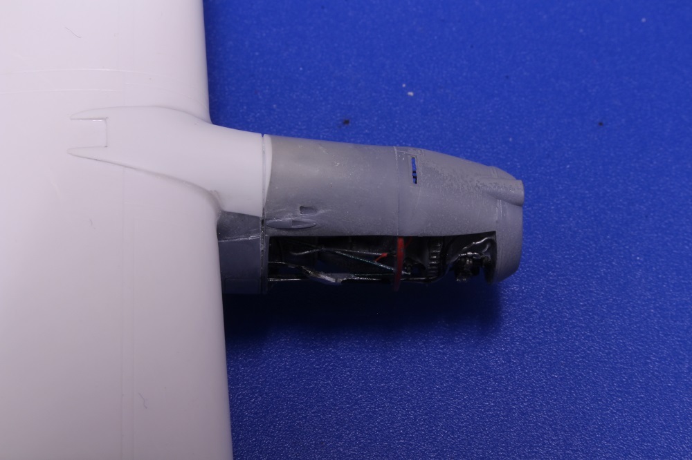

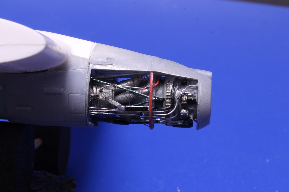

Cette fois le GMP est collé en place et la reprise du carénage supérieur qui sera réalisée à l'identique de l'aile droite c'est à dire par recharge au cyano/talc avant ponçage et polissage.
Cette opération est terminée, à présent il sera nécessaire de passer un voile de gris pour s'assurer d'absence de défauts et autres pétouilles, pour le moment cela semble pas trop mal.
Quelques photos pour fixer en images l'installation du second moteur.

M103
M104
Et comme je suis à peu près certain que peu de personnes ont en tête le bruit très caractéristique des deux Rolls Royce Dart de Fokker 27, je vous propose ce petit film de quelques minutes avec l'approche, l'atterrissage et le roulage de ce type d'avion. Comme les réacteurs de Fouga , les Dart sont très bruyants, stridents et appartiennent aujourd'hui au passé.

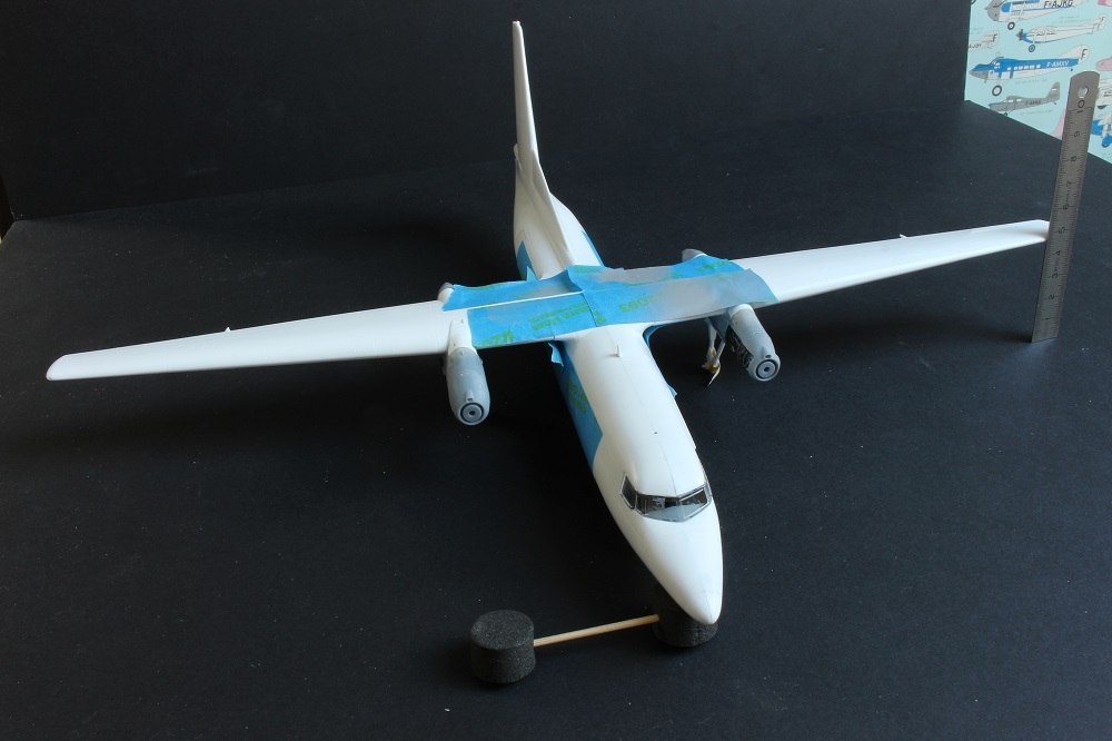

Avant d'attaquer la peinture d'apprêt des voilures, j'ai tenu à vérifier la position des ailes sur le fuselage et aussi de l'assurer de l'assise au sol du modèle (lest) et de contrôler les côtes en extrémité des voilures par rapport au sol.
Pour ce faire, j'ai installé à blanc les trains principaux, calé l'avant avant de mesurer au réglet. Parfait, il n'y a qu'un millimètre d'écart entre l'extrémité droite et gauche, mais comme rien n'est collé, c'est tout bon.
M105
Après un bon nettoyage, passage à la paille de fer, soufflage...et protection, les 1/2 voilures ont reçu un voile d'apprêt Mr Hobby 1500 en gris afin de pouvoir localiser plus facilement les éventuels petits défauts, mais aussi d'uniformiser les teintes des différents matériaux.
Le résultat est plus que bon, seules deux petites zones au niveau du raccordement de la nacelle gauche. On va reprendre çà rapidement.
M106
M107
M108
Une fois cette retouche faite, je vais m'occuper de peindre les bords d'attaque en noir avant de passer la couche de revêtement grise sur les voilures et les nacelles.
Mon idée et mon plan de poursuite du montage est de peindre les ailes séparément, idem pour le fuselage, ce qui facilitera la peinture des bandes et la pose des décalques.
Les 1/2 voilures seront posées en final, et je retoucherai au besoin les raccords ailes/fuselage.

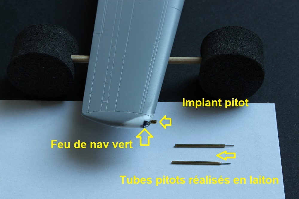

Hier beaucoup de petites opérations dont la préparation des pales d'hélice dont tout au moins celle possiblement réalisable avec les pièces disponibles, on attendra le SAV de LACI pour la seconde.
Ces pièces comme les capots du moteur ouvert, les roues, les empennages... ont reçu un voile de gris avant d'être traitées suivant les teintes définitives. Rien d'original à photographier.
Par contre, j'avais oublié de m'occuper des feux de navigation situés en extrémité de voilure.
Une bonne photo valant un long discours, je me suis aidé de mes documents iconographiques
M109
Pour les feux, toujours ma traditionnelle méthode, préparation de la zone, peinture noire, installation d'une ampoule en plastique rouge ou bleu (pour le vert...) , remplissage à la résine Soliq, ponçage pour retour au contour et polissage. Voilà, c'est simple et le rendu est réaliste.
M110
M111
Chaque extrémité d'aile comporte un tube pitot de grande longueur avec des diamètres différents.
J'ai réalisé ces pitots en utilisant divers tubes de laiton de différents diamètres et en emmanchant ces divers tubes les uns dans les autres.
Compte tenu de la grande longueur de ces tubes et pour éviter de crocher ces derniers tout au long des diverses manipulations, je n'ai fixé actuellement que les implants. Les tubes seront insérés qu'en final.
A cette heure, les 1/2 voilure ont reçu du gris sur les zones de retouche et autour des feux et implants des pitots.
