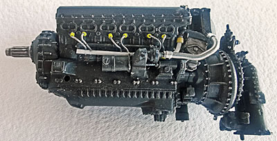

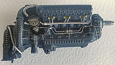

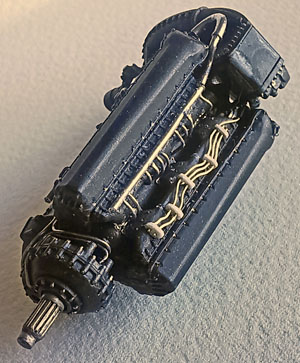

Aujourd'hui j'ai commencé le Tamiya alors que mes aftermarkets sont toujours bloqués aux USA :(. Mais tant pis ceux-ci concernent uniquement le poste de pilotage, donc en attendant je vais attaquer le moteur et la baie de train. Voici donc aujourd'hui le moteur dont le détaillage est encore en cours. Le moteur Tamiya est une très bonne base, par contre certains éléments comme la rampe de bougies où les nombreux câbles et durites sont absents et il faut les créer en scratch (le scratch c'est pas trop mon truc mais bon :-/ ). On peut voir les ajouts que j'ai déjà réalisés en fils d'étain, de cuivre et de plastique. Il me reste à les peindre et à ajouter encore certains détails et câblages :

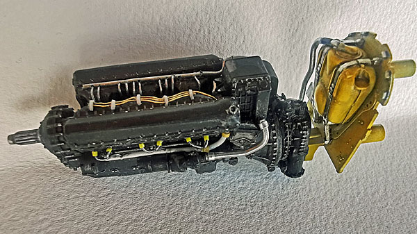

J'ai aussi monté et peint le réservoir d'huile sur sa cloison pare-feu sans encore le détailler :
C'est rigolo car l'assemblage entre le moteur et le réservoir d'huile se fait par l'intermédiaire d'une vis. Je n'ai pas trop compris l'intérêt par rapport à un collage mais c'est assez fun de faire du mécano plutôt que du collage :hehe:

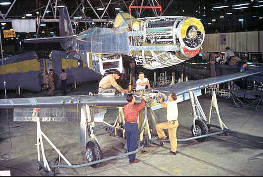

Pour la bâche à huile que tu as peinte en jaune, elle était metal nu sortie d'usine, ce ne sont que les avions restaurés ou les photos mal-colorisées qui le présente jaune.
Pareil pour le reservoir de coolant à l'avant du moteur jute derriere helices, peut etre peint en gris pour ce dernier.
Sur la cloison pare-feux, la plaque embossée derriere le reservoir, que Tamiya a très bien représenté était elle je crois en inox et aussi laissée nue aussi.

sg-gang a écrit :Pour la bâche à huile que tu as peinte en jaune, elle était metal nu sortie d'usine, ce ne sont que les avions restaurés ou les photos mal-colorisées qui le présente jaune.
Waroff pourra confirmer tout ca.
AïE aïe aïe… Ca c'est pas de bol, j'avais bien travaillé la peinture de cette zone et passé pas mal de temps dessus :cry:. En plus j'avais vu pas mal de trucs sur le sujet et tout semblait indiquer le zinchromate. S'il faut tout que je décappe c'est pas cool :venere: ... Waroff, tu confirmes qe ça devrait être alu ?? :pleur4:
Messages : 11880
Re: P-51D Tamiya 1/32 : début du moteur

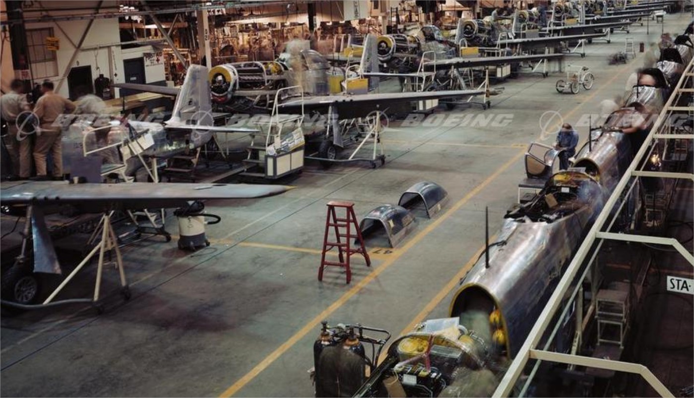

En attendant que Waroff passe...... le Yellow Zinc Chromate pour le réservoir, c'était plutôt la norme sur P-51B, d'après les tofs couleurs d'époque trouvées ( pas du colorisé à la va vite.... des vraies ).
Pour les D, y'en avait aussi en YZC, mais on en voit aussi métal nu, sur des zingos non peints en fin de conflit .....( ça pourrai concerner surtout ceux livrés à ce moment là ) et le tien à l'air d'être de ceux-là. :neutral:
