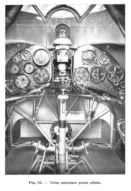

La forme du palonnier n'est pas terrible, et les poignées de réarmement sont verticales, après vu ce qu'on voit une fois le fuselage fermé !!! Ton travail fera largement le job.
Fais un tour sur le site du CMPR tu y trouveras un peu de documentation d'usine.

@Will Avant de commencer le montage, j’ai rassemblé tout ce que j’ai pu trouver sur le web dont notamment la doc CMPR que tu cites.
Mon problème n’est pas de reproduire tout ce que je vois. N’est pas @waroff qui veut, hein :wink:
Mon problème est de faire le mieux que mes doigts et mes yeux me le permettent et surtout de savoir m’arrêter avant d’aller trop loin.
De toute manière, merci à tous pour vos remarques. Elles sont les bienvenues. :alcool1:

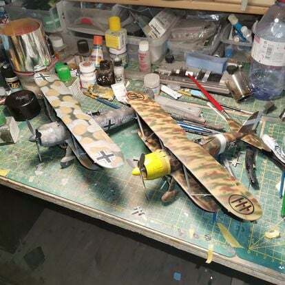

Un bref résumé de l’historique du camouflage de la Regia Aeronautica à l’intention des nouveaux venus.
Il y a eu 3 périodes distinctes : l’avant-guerre (1923-1938), période serie mimetica (1938-1941) et période tavola10 (1941-1943).
Les FIAT belges datent de fin 1939. C’est donc la Série Mimetica qui nous concerne.
Succinctement, 4 couleurs sont utilisées. 3 couleurs: jaune (sable), vert (olive), marron (brun rouge) pour les surfaces supérieures et 1 couleur: gris pour l’intrados.
Bien que la dénomination était la même, les couleurs mimetica étaient différentes de celles de la tavola10 souvent citées dans les milieux maquettistes.
Ces 4 couleurs de base avaient chacune des variations de teinte et d’intensité répertoriées sous la numérotation 1, 2, 3,…
De plus, chaque usine d’avion avait son propre fournisseur de peinture. Ainsi le giallo mimetico 3 de FIAT était différent du giallo mimetico 3 de MACCHI.
On imagine déjà le nid de vipères :pleur4:
Il est généralement convenu que le camouflage des Fiat belges était composé d’un mouchetis vert et/ou marron sur fond ocre, l’intrados étant gris mimetico.
Le problème survient quand dans plusieurs forums, le grigio mimético est souvent traduit par ‘grigio azzure chiaro’ qui est une couleur de la tavola10. Or the grigio mimetico est un gris foncé équivalent à un dark sea grey RAF tandis que le ‘grigio azzure chiaro’ (gris bleu clair) s’apparente plus au ‘sky’.
Un deuxième souci est que d’après certains spécialistes belges, il y aurait un autre camouflage ton-sur-ton VERT qui aurait co-existé avec la version ‘standard’.
Ma solution pour contourner ce problème est de commencer par le camouflage standard, faire des photos en cours de peinture et de comparer ces photos désaturées aux documents d’époque.
Avec ces prédispositions en tête, on peut commencer la peinture du camouflage.
Toutes les peintures sont des laques AK, Gunze ou Tamiya LP. D’abord l’intrados:
L’extrados
Confection des cocardes. Pochoirs découpés au compas dans du ruban de masquage.
Mise en couleur
Essai spaghetti
Bonne journée et à la prochaine.
