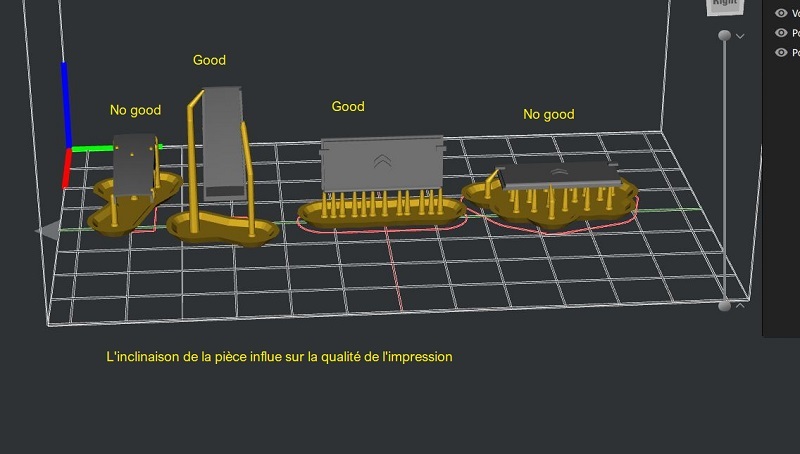

Pour l'impression, tu risques d'avoir des problèmes si tout est sur le même plateau car tu seras sans doute obligé d'incliner le poste de pilotage pour avoir un tirage correct. Je te suggère d'enregistrer un deuxième fichier et de ne garder que le nécessaire sur chaque fichier. La fonction "supprimer" est parfois rigolote à utiliser sur les corps pleins mais on y arrive.

Comme l'a dit Eric sépare bien toutes tes pièces pour l'impression.
Tu vas t'apercevoir qu'il faut imprimer correctement (ce qui n'est pas une sinécure) et quand tu y es arrivé à voir si tes pièces vont bien sur la maquette (et là c'est retouche, réimpression,retouche, réimpression......)

Pierre Giustiniani a écrit : ven. 17 nov. 2023 14:09Comme l'a dit Eric sépare bien toutes tes pièces pour l'impression.
Pour illustrer les joies que tu vas rencontrer
Et après, c'est comme dit Pierre, retouche, réimpression et toutes ces sortes de choses, jurons compris. J'ai pas mis 10 minutes à créer le volet, il était trop large d'une poignée de centièmes, j'ai pas mis 10 minutes à créer la porte (hors logo), il lui manquait 8 mm mais là c'est ma faute
Et aussi te fais pas avoir, il faut, comme sur la porte, ajouter éventuellement un support à la main sur les coins afin d'assurer la bonne forme de la pièce
