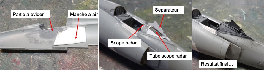

Les entrees d'air:
Elles sont désespérément vides et il faut dans un premier temps affiner des plaques latérales beaucoup trop épaisses puis poser deux petits renforts les séparant du fuselage (un peu comme sur le F-4 Phantom). Etape suivante, la creation des manches a air internes en plasticard. Pas evident car leurs formes est coniques, de manière a passer au dessus de la soute missile.
Le Cockpit:
Je l'ai refais en scratch en utilisant des surplus de photodécoupes pour les consoles latérales car la piece du kit est a mon gout trop étriqué. J'ai donc évider les flancs internes pour pouvoir y glisser la baignoire modifiée. Toute la partie supérieure comprenant le scope radar et le curieux "séparateur de vision" est coupée puis refaite. La verrière est gardée car elle est de forme correcte, peu épaisse et tres transparente, J'ai juste riveté les montants. Pour le siege, on verra plus tard.

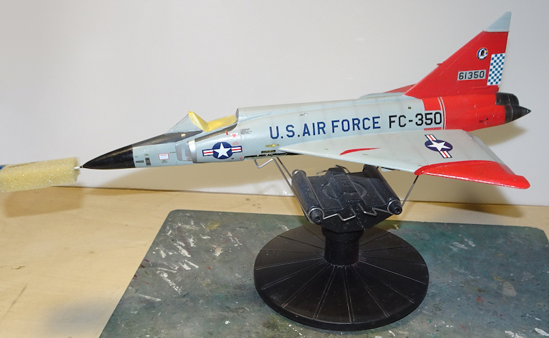

J'ai terminé l'etape peinture de mon Deuce et je ne suis pas trop mécontent du resultat. J'ai choisi de faire un Deuce "Bear Hunter" basé a Keflavik en Islande dans les années 60 et j'ai trouvé une belle photo de la machine que je veux faire. Je sais, c'est tres classique mais je voulais éviter un schema SEA car assez peu représentatif de la carrière ops de cet avion. Cependant deux défis se sont imposés pour cette étape:
1/La teinte de base est "Aircraft Gray" quelquefois referencée sous le titre "ADC Grey", FS 16473. En visitant les forums maquettistes, il existe une veritable controverse sur cette teinte! Quoiqu'il en soit, je n'ai qu'un seul et unique pot de Humbrol ADC Grey (HU 146), tres vieux (et apparemment introuvable maintenant)... donc angoisse, je ne savais pas 1/si la peinture était encore bonne 2/ comment elle allait réagir a l'Aérographe. Finalement, tout c'est bien passé, merci Humbrol! j'ai juste éclaircie la teinte de base avec quelques gouttes de blanc pour respecter l'effet d'échelle et le résultat est assez convaincant (je trouve).
2/ la teinte "Arctic Red" ou "International Orange" (FS 12197) pour les parements varie considérablement d'un avion a l'autre et suivant le degré de vieillissement de la teinte. Cela part du orange vif au rouge foncé, donc le mieux est d'avoir une photo assez nette de ce que l'on veut reproduire (et encore...). Sur la mienne la teinte est plutôt rouge foncée, mais pour assurer le coup j'ai fais un melange 50/50% de HU 18 Gloss Red et HU 238 Gloss orange. Je pense que "ca le fait".
Etant déçu par le résultat du pré-ombrage, j'ai repris tres légèrement les lignes de structure et foncant la teinte de base. la tuyere est traitée avec des Alclad, la derive est blanc matt pour y recevoir des damiers (plus tard)...
Voila les photos a la sortie de la hotte a peinture:
Au final, le regravage s'est avéré payant, je trouve que la gravure est beaucoup plus réaliste ainsi a cette échelle (perso).
Etape suivante, pose des decals et mon Deuce va gagner ses godasses!
Merci de me suivre!
