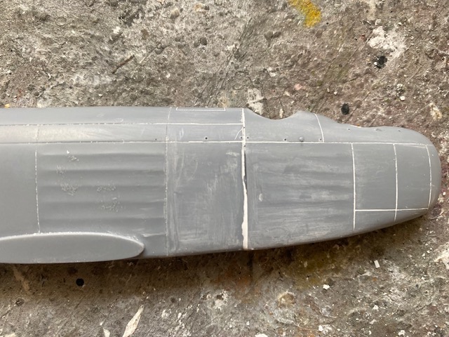

Ça commence par une opération de chirurgie esthétique au sens propre du terme car le kit contient le fuselage du 59B et un nez de remplacement pour le 59D.
Donc on coupe :
On remplace le pif :
On colle et on ponce :

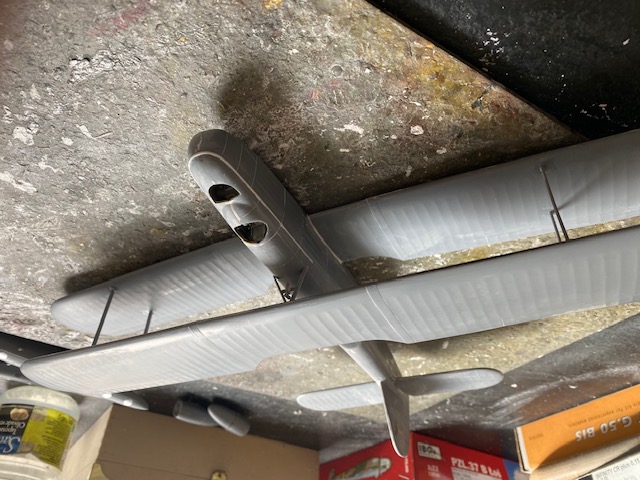

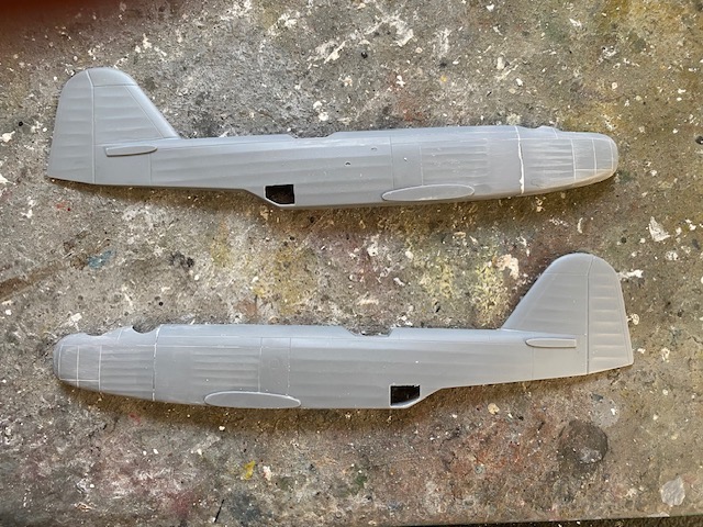

Le kit a des nervures courant tout le long de l'avant du fuselage. Or le box art et les rares profils glanés sur le Net montre que ce n'était pas le cas et qu'il y avait une partie lisse juste à l'arrière du poste de pilotage. On continue donc à poncer jusqu'à obtention du résultat souhaité, puis on re-grave et on fait quelques rivets, totalement absents sur le kit. On fignolera une fois le fuselage fermé.

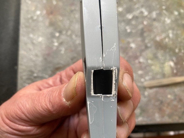

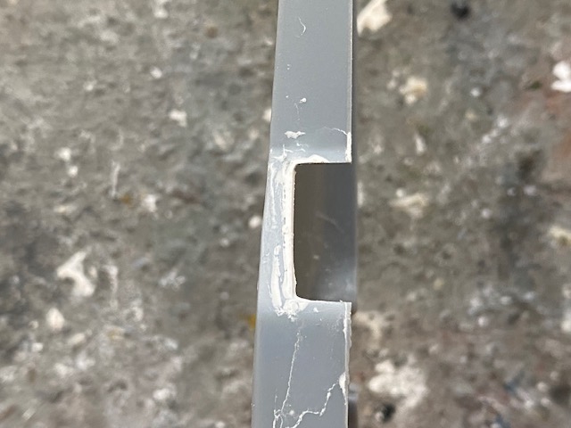

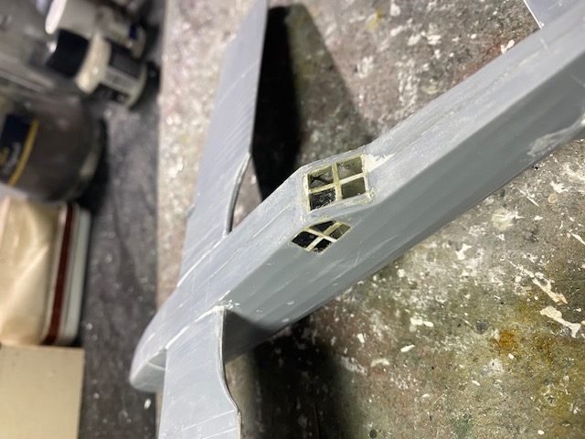

Autre difficulté, il faut creuser soi-même l'emplacement de la partie vitrée qui vient se loger sur le fond du fuselage. Les bords n'étant pas très droits, j'ai commencé à les redresser en collant un petit bout de carte plastique de chaque côté et en bouchant avec du putty. Pour le haut et le bas, il faudra attendre que le fuselage soit fermé :
Ouverture de deux hublots sur le côté bâbord du fuselage (Special Hobby n'en préconisent qu'un, mais le box art en montre clairement deux):
Les parties vitrées en vacu étant sur-dimensionnées par rapport aux emplacement prévus à cet effet, j'ai décidé de les refaire en CP et au ClearFix. J'espère que je ne le regretterai pas :
Voilà, j'en suis là pour l'instant. Prochaine étape : montage du poste de pilotage et des deux postes de mitrailleurs.

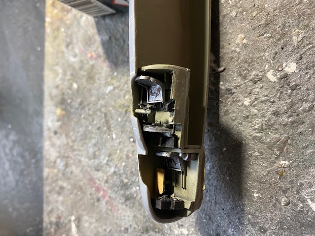

Depuis mon dernier post, j'ai aménagé le poste du pilote, celui du mitrailleur et celui de ce que je pensais être un second mitrailleur, mais qui s'avère être celui du navigateur. La notice de montage de Special Hobby précise qu'en raison du manque de documentation (à l'époque de la sortie du kit) l'aménagement n'est qu'hypothétique. On s'en contentera. SH viennent toutefois de rééditer leur Heinkel H 59B avec de nouvelles pièces en résine pour l'intérieur, ce qui laisse supposer qu'ils ont enfin trouvé la documentation idoine.
Conformément au box art (ma seule doc), j'ai ajouté un renfort en profilé Evergreen qui court le long de la partie avant du fuselage :
Toutes les parties vitrées ont été réalisées à la CP et au ClearFix :

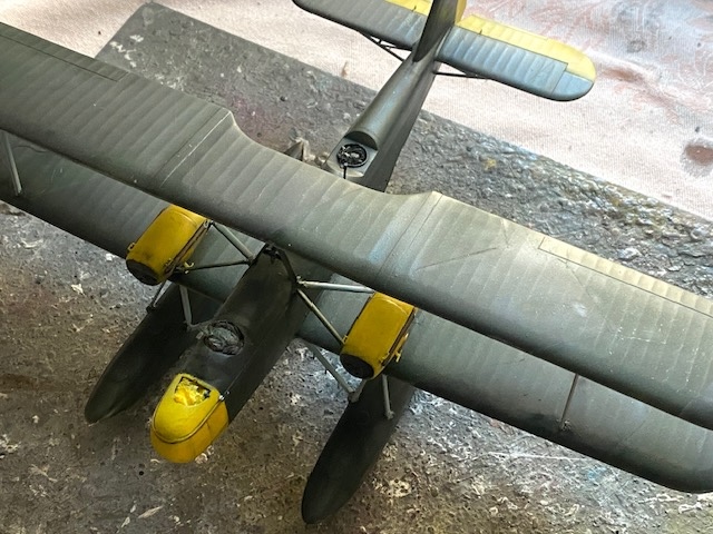

Tout allait bien jusqu'à hier quand je me suis lancé dans la peinture du camouflage. Et là, patatra ! Je ne suis pas spécialiste des camouflages allemands, mais je trouve qu'il y a là quelque chose de pas très orthodoxe. Je ne sais pas ce que vous en pensez, mais le RLM 73 me paraît beaucoup trop vert et le RLM 72 pas assez (c'est-à-dire trop noir). J'ai utilisé les références acryliques AK Interactive (pas les 3G, mais les anciennes). S'agit-il d'une erreur de fabrication ? Les couleurs ont-elles "tourné" avec le temps ? Votre avis m'intéresse.
PS : Les éraflures sont appelées à disparaître.

Les teintes 72 et 73 ne devraient pas être aussi contrastées. On en voit à peine les limites sur les photos, pas du tout sur certaines. Je les ai chez Xtracolor et MRP mais pas encore utilisées.
En FS, j'avais trouvé 34056 pour le 72 et 34092 pour le 73. Ce sont donc des verts très foncés et très peu contrastés.

Blochmorane a écrit : jeu. 29 févr. 2024 22:09 Salut JC
Salut Jean-Luc,
C'est bien ce que je pensais. Merci pour tes conseils. Je vais voir du côté d'Arcus ou des RC d'AK, plus facilement disponibles pour moi. Ce n'est malheureusement pas la première fois que j'ai un problème avec cette ancienne gamme acrylique AK.

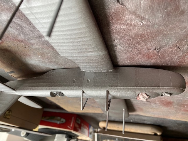

Lasalle a écrit : lun. 5 févr. 2024 20:26 Le kit a des nervures courant tout le long de l'avant du fuselage. Or le box art et les rares profils glanés sur le Net montre que ce n'était pas le cas et qu'il y avait une partie lisse juste à l'arrière du poste de pilotage. On continue donc à poncer jusqu'à obtention du résultat souhaité, puis on re-grave et on fait quelques rivets, totalement absents sur le kit. On fignolera une fois le fuselage fermé.
A l'arrière du poste de pilotage, oui, mais pas au niveau du pilote.
Les photos du tome 1 des "Hydravions de la Luftwaffe" sont sans équivoque...
Je m'excuse de ne pas être venu plus tôt sur ton post, encore que le mal a été fait avant le premier post... :cry:
Je ne me fie jamais à un boxart ou à des profils, j'en connais de bien fautifs !
Pour revenir à ton montage, bonne suite, tu n'as pas choisi un sujet de tout repos...

Transall vaillant a écrit : mar. 5 mars 2024 22:42
Bonjour Philippe,
Merci pour ton feedback. J'ai cependant un peu de mal à visualiser ce que tu veux dire. La partie que j'ai lissée me semble pourtant correspondre grosso modo à la photo ci-dessous, même si celle-ci montre un He 59B. Pourrais-tu être plus spécifique ?
the-german-wartime-heinkel-plane-he-59-used-for-observations-over-the-sea-is-seen-at-left-at-an-undisclosed-location-on-april-4-1940-ap-photo-2N6Y2MG.jpg
the-german-wartime-heinkel-plane-he-59-used-for-observations-over-the-sea-is-seen-at-left-at-an-undisclosed-location-on-april-4-1940-ap-photo-2N6Y2MG.jpg (106.74 Kio) Vu 574 fois
Je suis d'accord avec toi sur le peu de fiabilité des boxarts. Mais, comme je l'ai dit dans mon premier post, les photos de He 59 sont plutôt rares sur le net.
À +
JC
Re: Heinkel He 59D, Special Hobby 1/72e
Merci pour cette excellent cliché du côté droit, sans ambiguïté !
Ceux dont je dispose dans le livre de Lela me semblent surtout des clichés du côté gauche, ou cette partie est entoilée : j'avoue ne pas avoir cherché plus loin, et peut-être que les deux côtés ne sont pas traités de la même façon pour une raison que j'ignore.
Je n'ai pas le temps ce soir, mais je me replongerais dans le sujet dès que possible.
Bonne suite.
Edit : tu n'as pas effacé l'entoilage au niveau du poste de pilotage, mais simplement atténué sa représentation ? Il me semble que j'ai mal interprété tes photos... :evil:

Transall vaillant a écrit : mer. 6 mars 2024 19:52 Merci pour cette excellent cliché du côté droit, sans ambiguïté !
Bonne suite.
Non, je te rassure, je n'y ai pas touché. Sur la photo avec l'apprêt alu, il semble atténué, mais c'est trompeur.
Gilles Mazon a écrit : mer. 6 mars 2024 20:18 Bonjour
Partie lisse à l'aplomb du pilote
Bonsoir Gilles,
N'est-ce pas plutôt l'angle de prise de vue qui donne cette impression ? Sur le cliché, la partie entoilée semble s'arrêter juste après (ou avant, selon l'endroit où on est placé) le bord d'attaque de l'aile inférieure, puis il y a une partie lisse, puis de nouveau une partie entoilée avant le nez lisse.
En tout cas, ta photo me sera très utile au moment de monter les nacelles moteur. Merci :) .

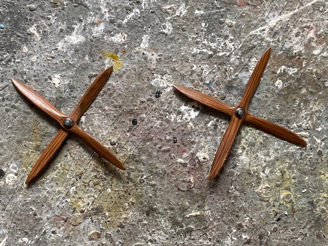

La peinture des hélices :
