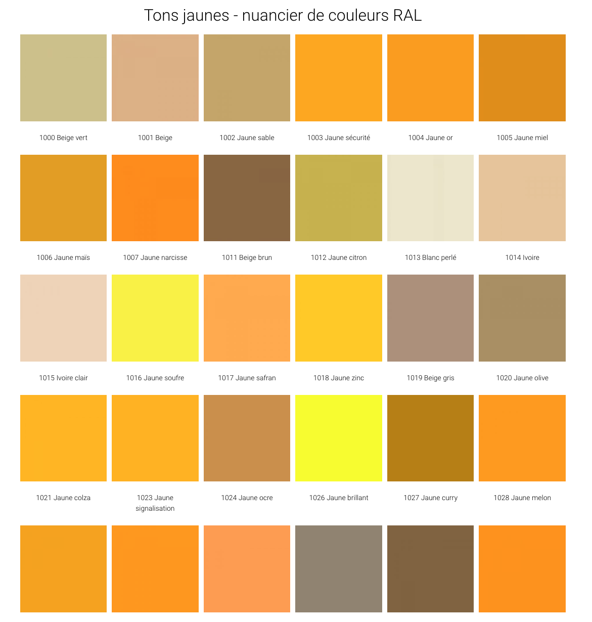

- Nuancier Pantone
- Nuancier RAL
et j'en oublie,

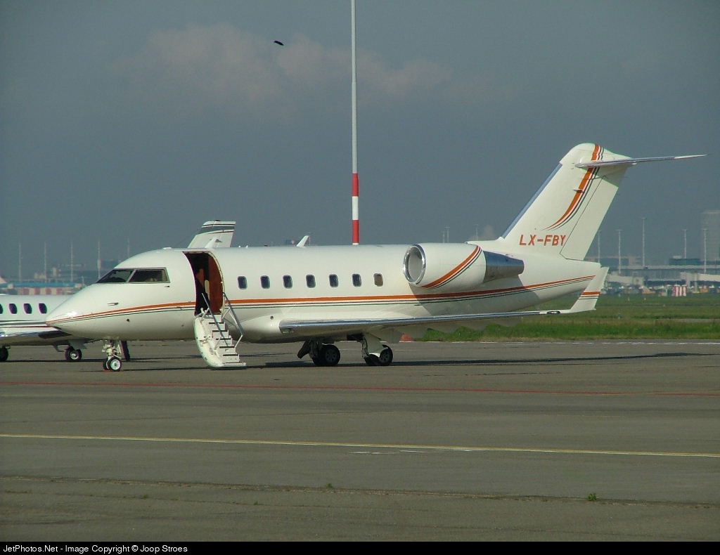

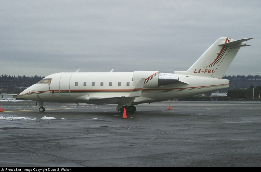

Mon problème est de reproduire la couleur du fuselage de ce Challenger,
Voici deux photos du même avion avec bien sûr des éclairages différents,

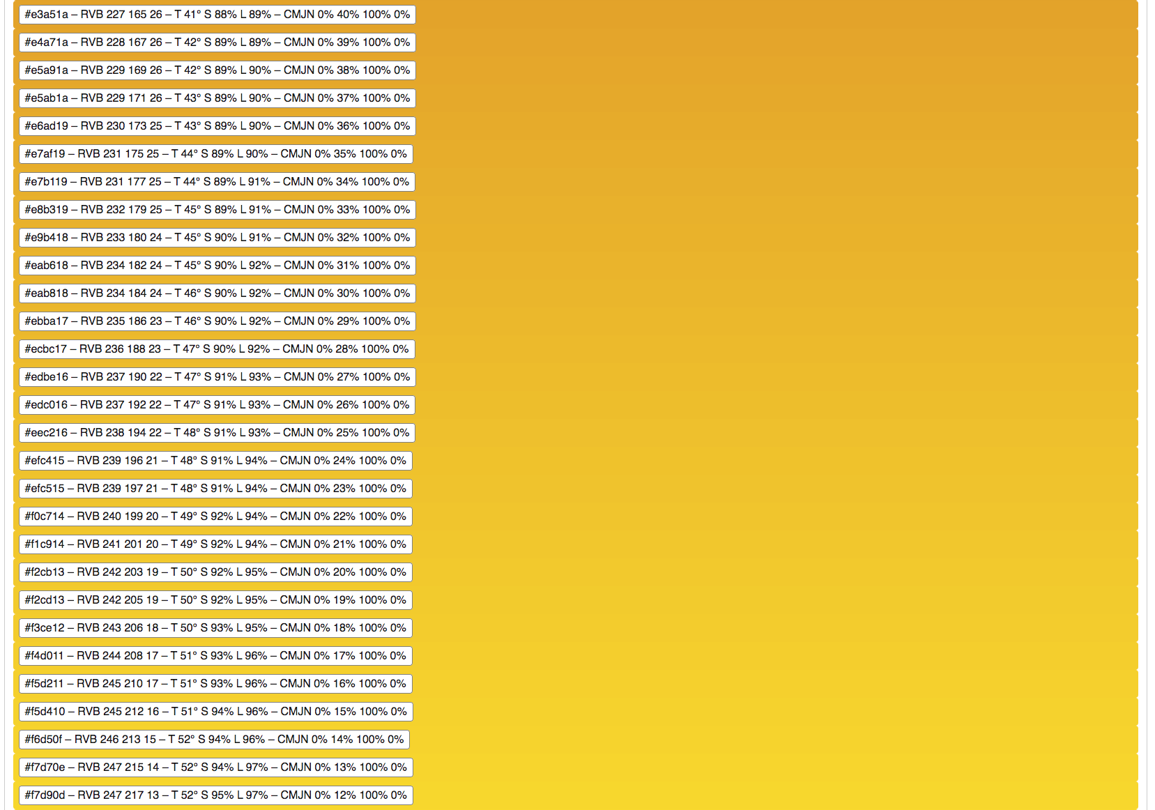

J'ai trouvé des nuanciers CMJN sur le Net,
Pour approcher de la bonne teinte il faut éditer un "gros nuancier" d'au moins 600 teintes ou plus,
Extrait Nuancier CMJN.png (79.82 Kio) Vu 418 fois

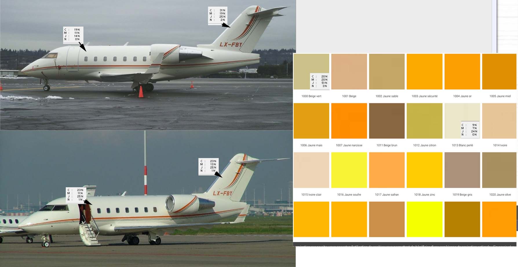

Avec la référence, on obtient les bonnes proportions CMJN,
Pas si simple d'usage .......

il y a aussi une influence apportée par la réverbération de l'environnement qui modifié la tonalité,
l'éclairage ne joue que sur la luminance.
Ainsi les gris des M2000 qui apparaissent tantôt gris tantôt bleu selon le ciel et sa couverture nuageuse
tu vas chercher à reproduire une teinte vue sur un écran, donc en RVB, pour trouver sa correspondance CMJN
ça promet une prise de tête
l'ennui c'est qu'on va chercher à reproduire une couleur vue dans un environnement et que la maquette soit ensuite
soumise à des éclairages très différent, faussant alors le rendu chromatique.
il faudrait alors tenir compte de l'éclairage final pour adapter sa teinte et restituer un rendu pour des conditions particulière d'éclairage.
il y a de quoi en voir de toutes les couleurs
une mesure du réel au spectrophotomètre serait un bon départ
pour connaître les proportions CMJN d'une zone sur ta photo, toshop permet avec la pipette d'afficher les valeurs CMJN dans l'onglet "infos"

tu peux aussi t'aider d'autres objets à l'arrière plan, genre le truc rouge/blanc derrière la seconde photo te donne une bonne indication de crèmitude du fuselage (je voulais dire "non blanchitude", mais j'ai trouvé que "crèmitude" était plus précis)
