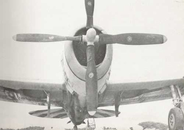

Messages : 24284
Re: P-47M - Revell - 1/72 => question Hélice ?
Bonsoir cesar
Ça me parait pas mal. Une photo de la vraie pour t'aider un peu plus :
C642S-B40 Curtiss Electric “Paddle Blade” 13ft (P-47N) - Cuffs with tapered edges.jpg
C642S-B40 Curtiss Electric “Paddle Blade” 13ft (P-47N) - Cuffs with tapered edges.jpg (53.96 Kio) Vu 373 fois
waroff
Messages : 8430
Message par waroff »
tu pourrais accentuer un peu plus l'étranglement au niveau de la limite manchon/pale,
mais c'est déjà bien mieux que l'asymétrique fournie dans le kit.
Messages : 12849
Oui,ce n'est vraiment pas loin du but et waroff a raison :wink:
