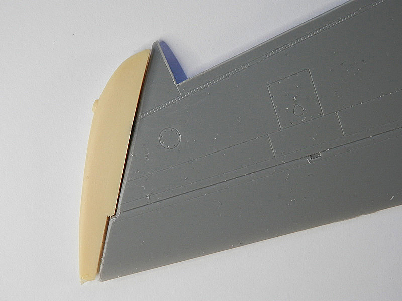

Voici donc le début du montage. La caractéristique visuelle de ce Mk6 est son aile avec les becs de bord d'attaque. HASEGAWA représente l'aile F-86F-F40 becs rentrés et extension d'aile. La notice explique cependant la modification a effectuer et HASEGAWA dans sa grande bonté fournit de nouveaux saumons d'ailes en résine qui sont ... trop courts. Le saumon d'origine aurait mieux fait l'affaire car plus facile à intégrer que celui en résine.

Je vois que tu as charcuté les bords d'attaque pour représenter les becs baissés. :x

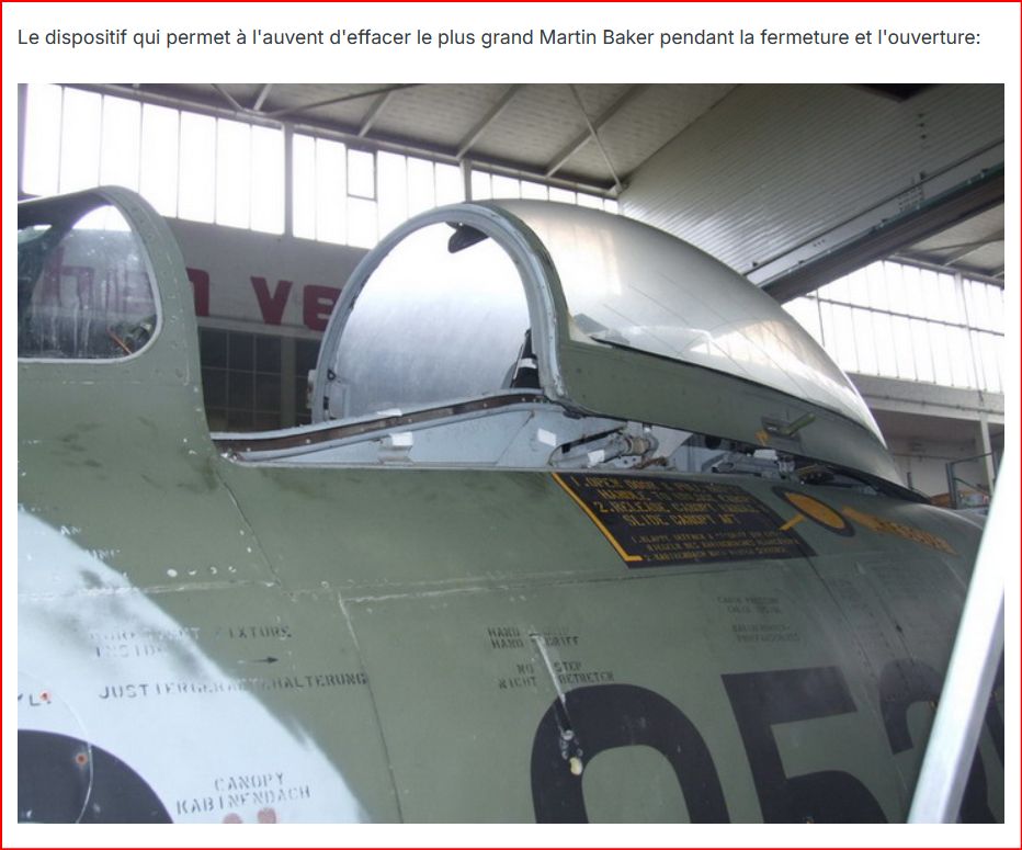

Tu connais toutes les modifications à faire pour passer d'un F-86F-40 à un CL-13B?
-les "sugar scoops" prises d'air en relief en arrière des bords de fuite des ailes
-gravure différentes au moins sur le côté droit du fuselage due à des aérations pour l'Orenda 14
-suppression de la bosse carrée en avant du pied de dérive
-rail guide verrière permettant de la surélever en l'ouvrant si il y a un siège éjectable.
Il y en a peut-être d'autres que tu connais déjà.
Quelques photos du musée de Baden Soelingen en 2010
a+
Lolo
Messages : 9213
Re: CANADAIR SABRE Mk 6 - HASEGAWA 1/48
J'ai fait les quelques modifications suggérées par Loloskymaster (merci St Lolo), spécificités dont je n'en avais pas idée. Pas de rails pour la verrière du siège éjectable (ouf), valables uniquement pour les SABRE allemands qui bénéficiaient d'un MB Mk4 à double poignée d'éjection identiques à nos Mirage F1C. Certaines gravures sont effacées mais toujours visibles car bouchées à la cyano qui devient transparentes une fois sèche.

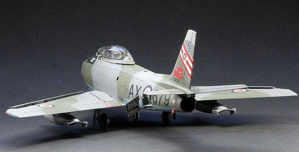

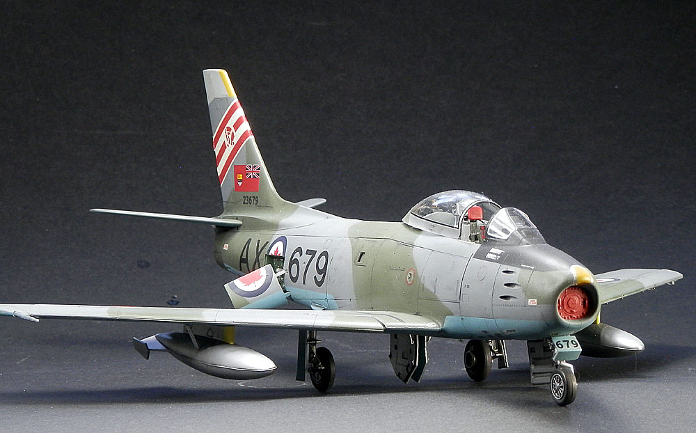

C'est terminé pour ce champion de la mailloche du 2e Wing de la RCAF. "Morpionner" * c'était sa spécialité !
Définition de morpionner dans l'Armée de l'Air : rester dans la queue de l'autre :diable:
Au dernier moment, une fois entièrement monté il s'est assis sur la queue (rien à voir avec la déf. ci-dessus :nonon: ) La solution a consisté à mettre du plomb dans l'entrée d'air et de cacher la misère avec le panneau d'obturation, d'ailleurs présent dans la boîte.
