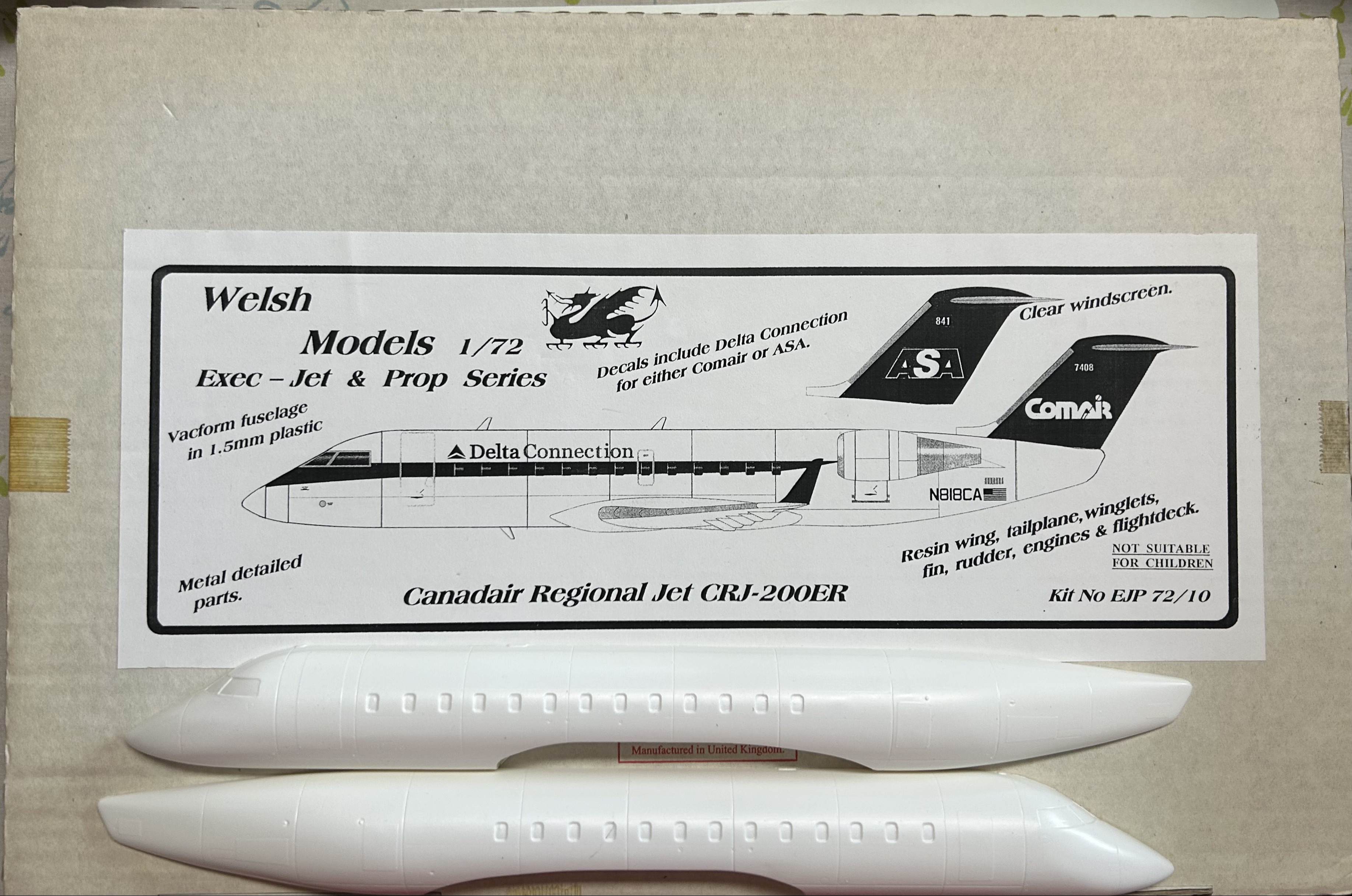

Lorsque j'ai reçu la boite du Global Express BD 700 j'ai cru que je m'étais trompé d'échelle, je m'attendais à découvrir une maquette au 1/144 ème, raison pour laquelle j'ai superposé les deux boites, avec celle du CRJ 200 de Welsh Models, aussi en Vacuform,
La "blague" Broplan c'est que les fuselages de leurs maquettes sont systématiquement conçus en plusieurs tronçons, ce qui ne va certainement pas faciliter l'assemblage futur.
Le demi fuselage du CRJ 200 met en évidence la filiation .............

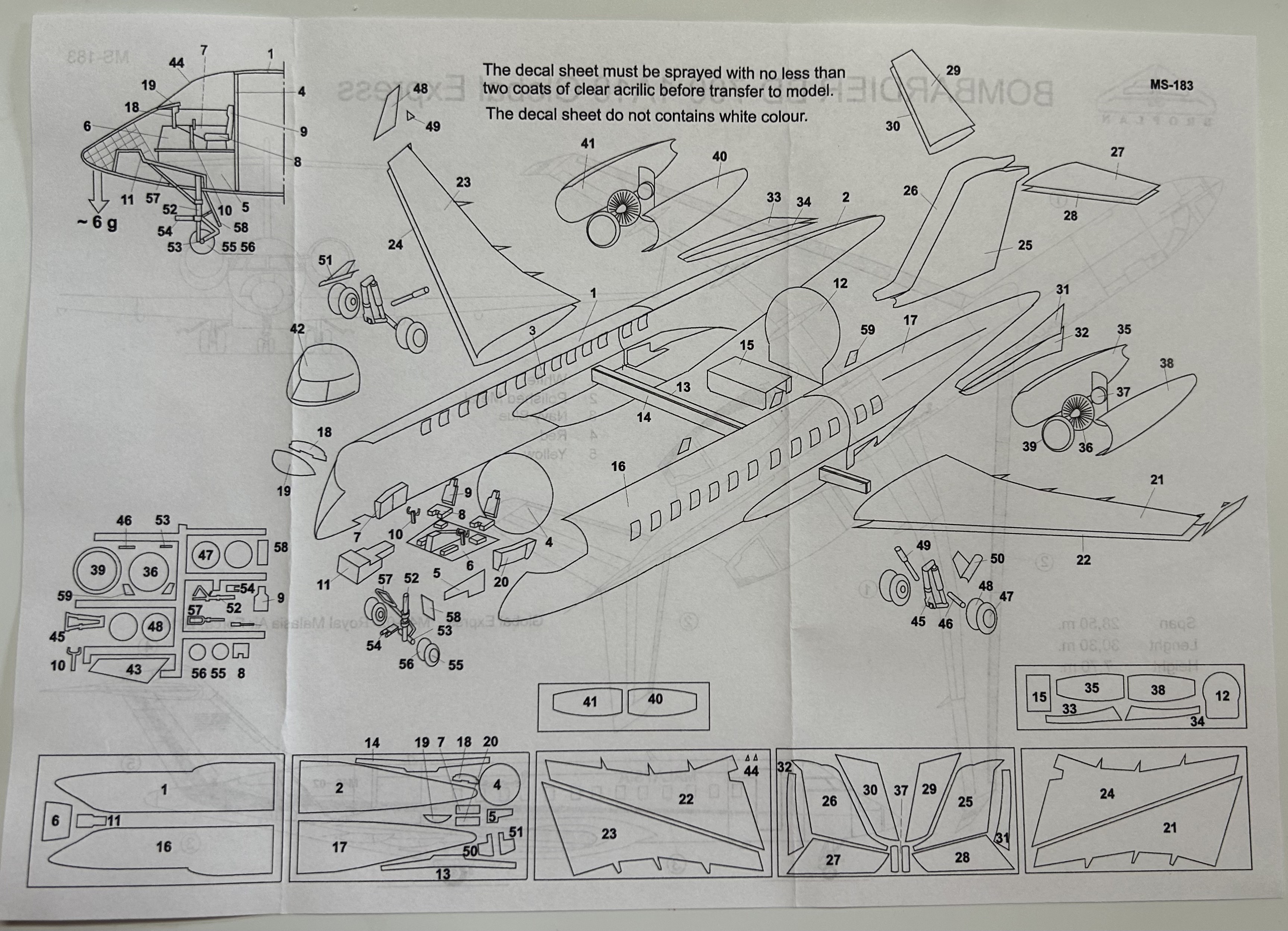

Notice très succincte, une seule feuille A4 recto-verso,

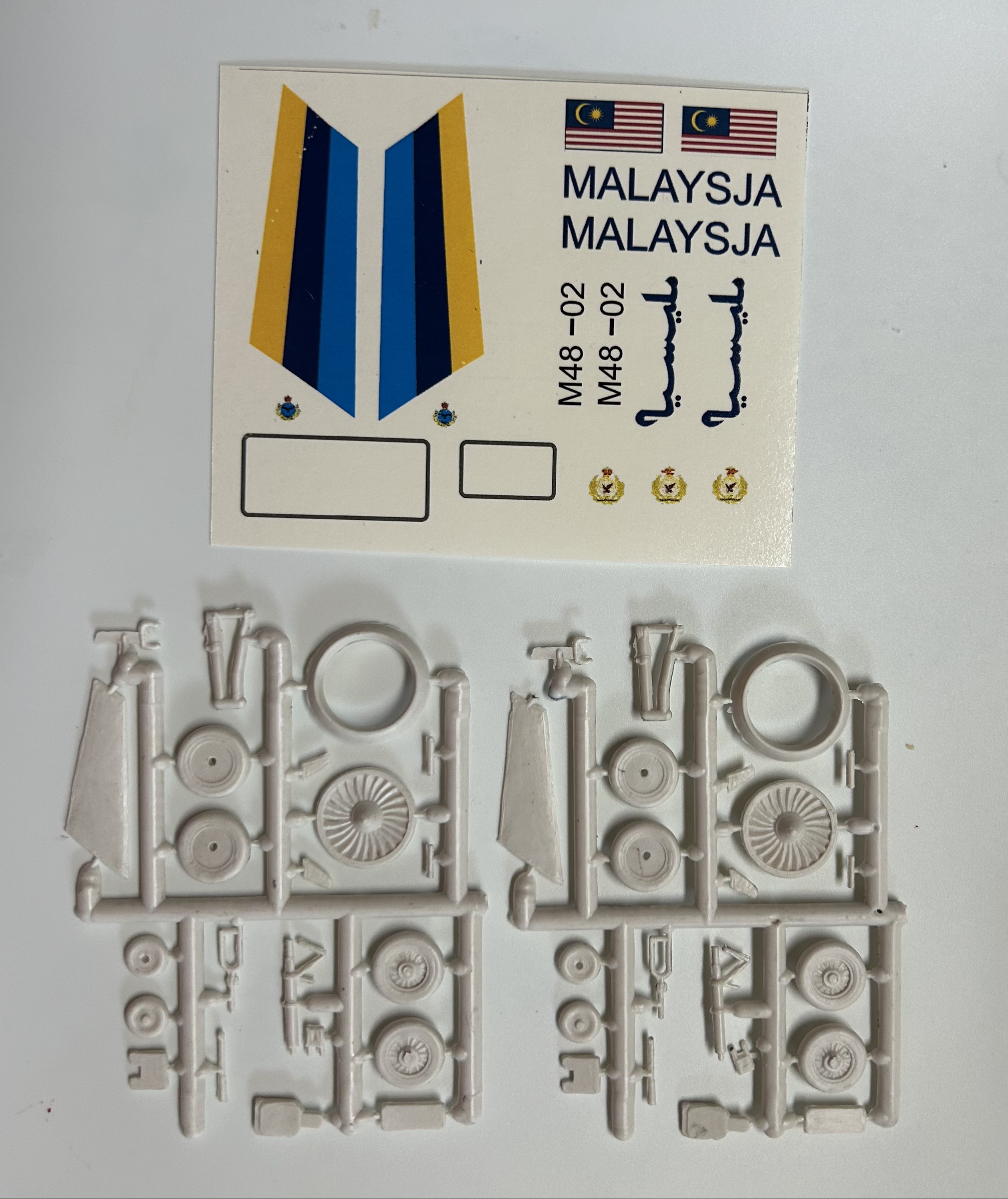

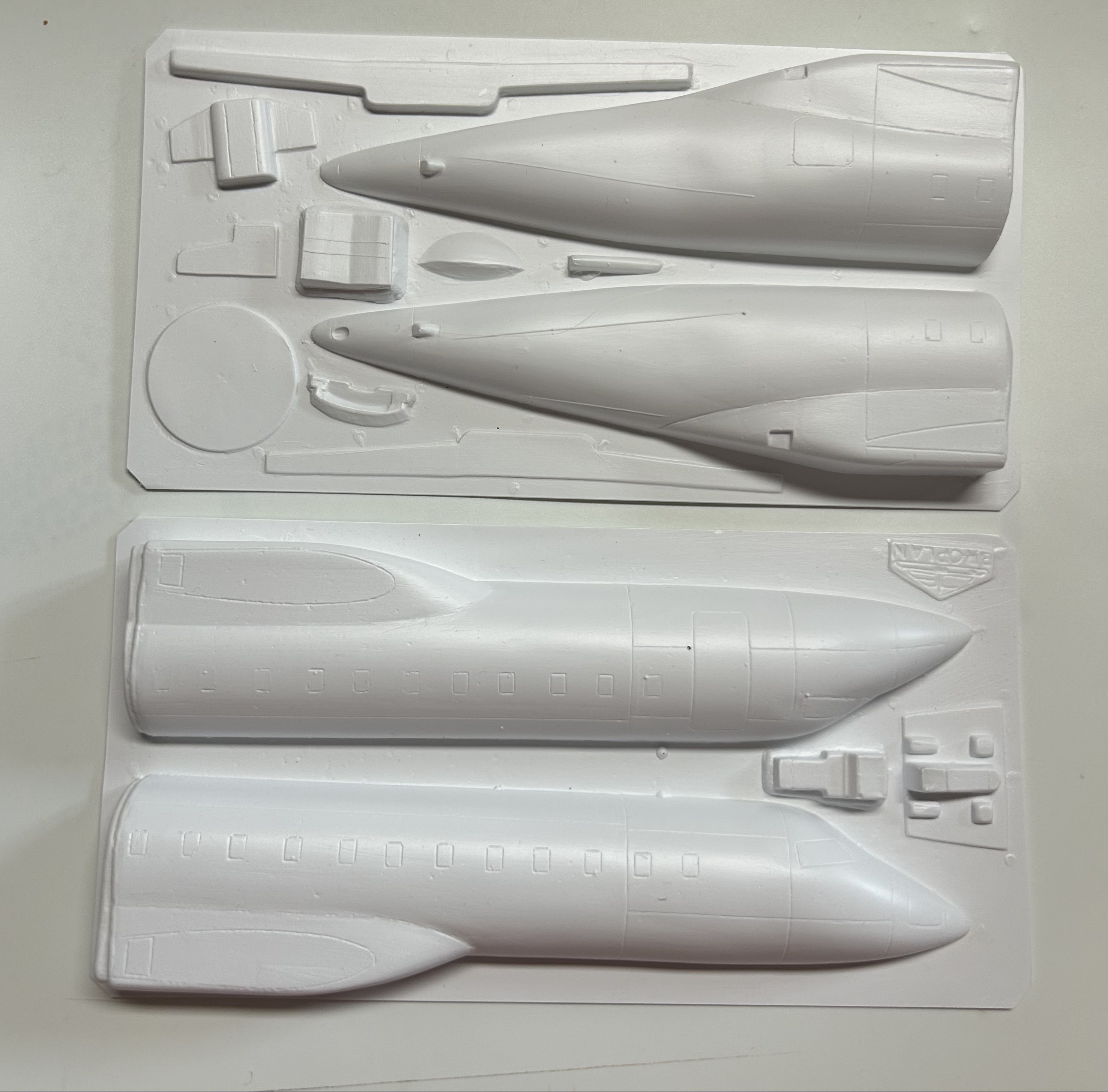

Deux grappes en injecté et une feuille de décals que je n'utiliserai pas,

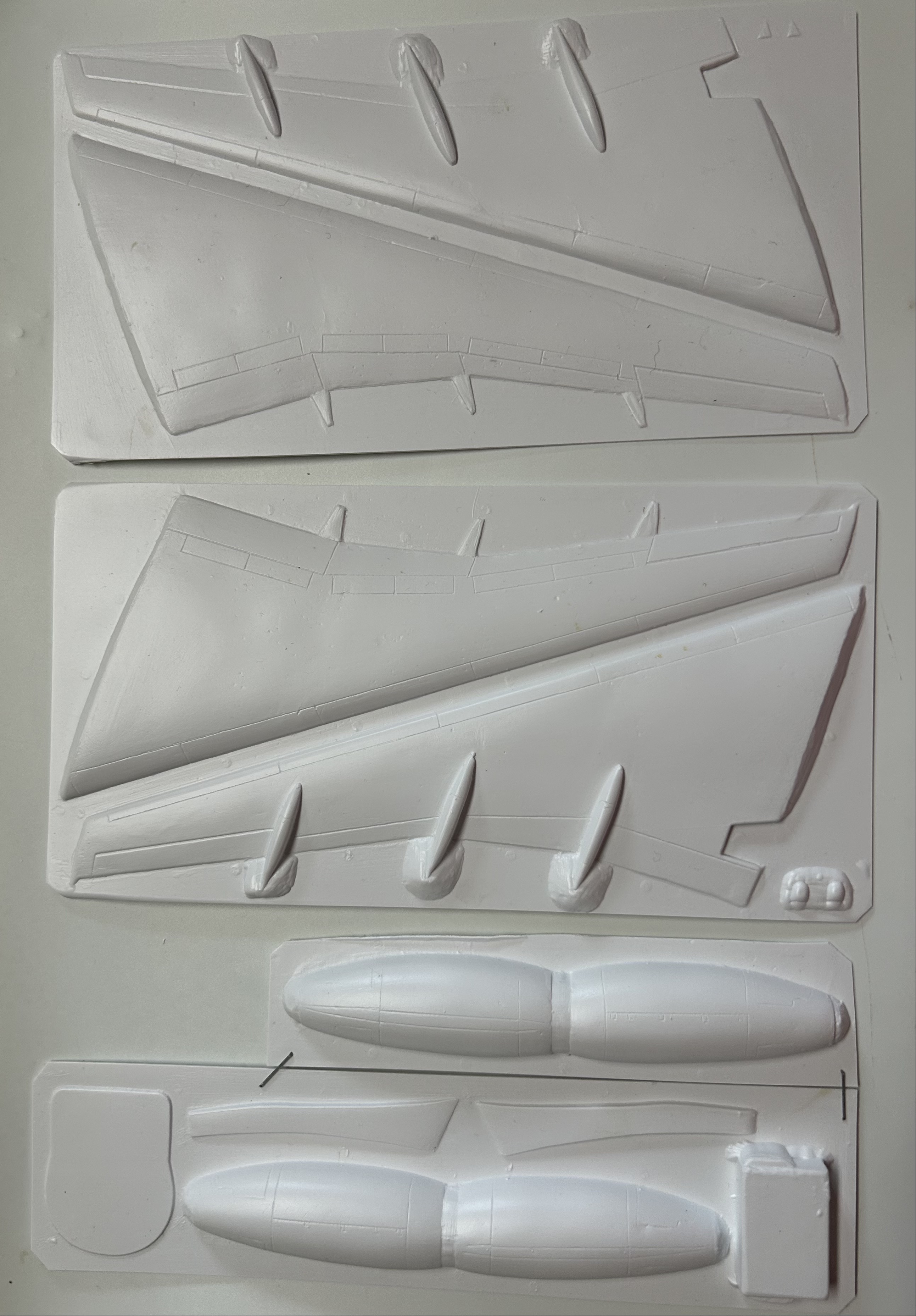

J'ai commencé à découper les parties de fuselage, dégrossi le ponçage avec du 160 collé sur une planche dédiée aux travaux d'approche du Vacuum,
Si je compare la qualité Broplan - Welsh, je confirme le ressenti de Dominique "Crusader 83", concernant le manque de matière chez Broplan, ce n'est pas facile à poncer, trop souple, trop fin, et je suppose que l'assemblage va être Rocky :diable:

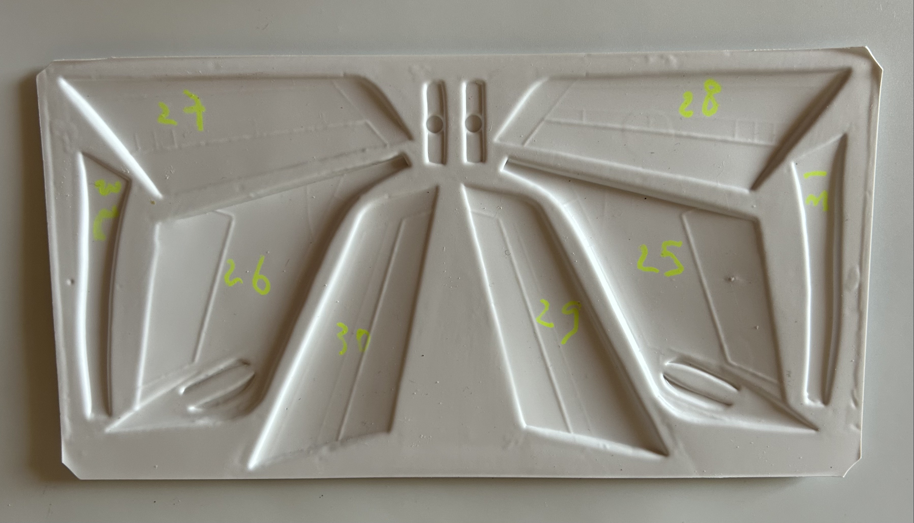

Pour l'instant j'ai identifié chaque pièce sur la face cachée de la lune :

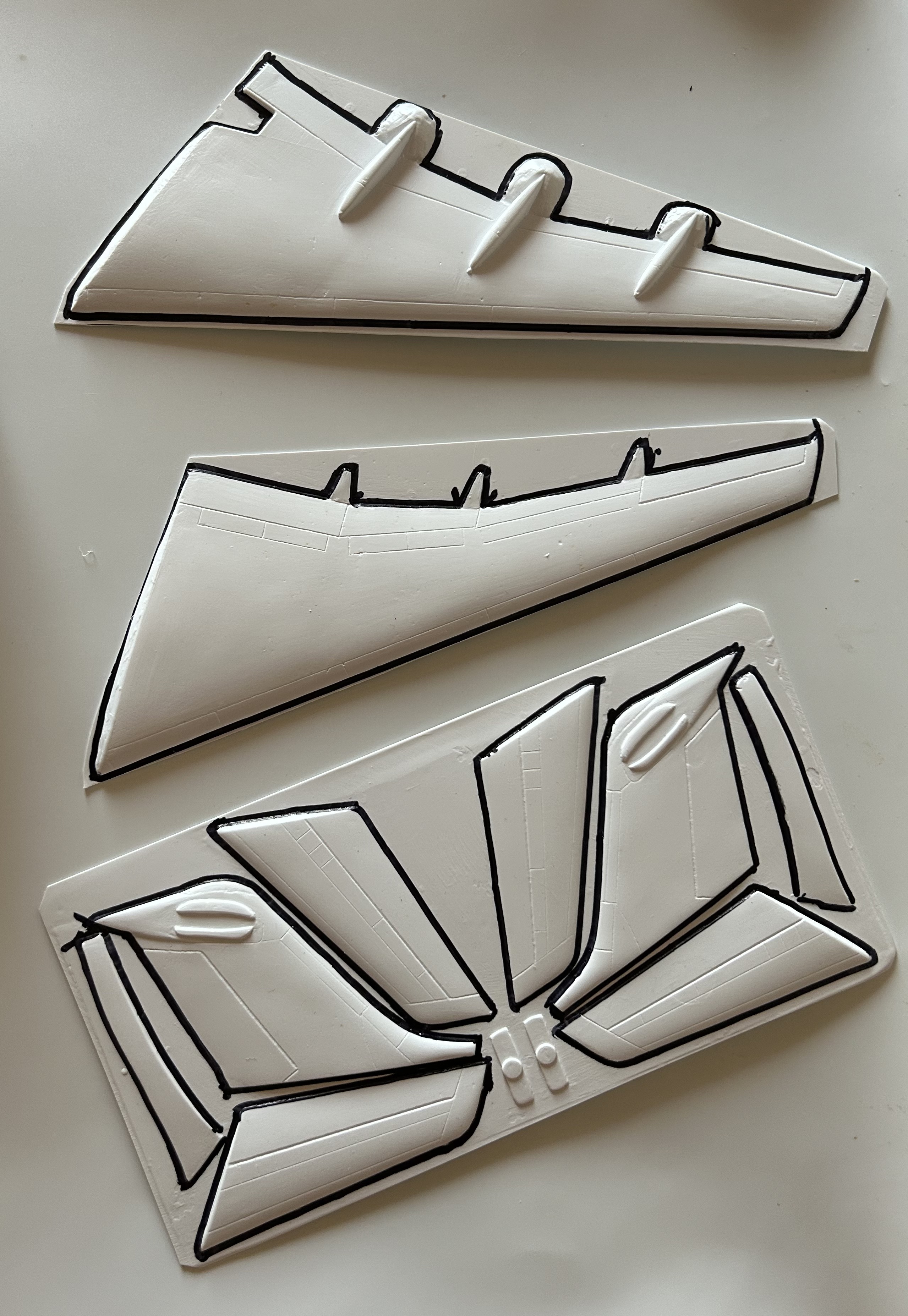

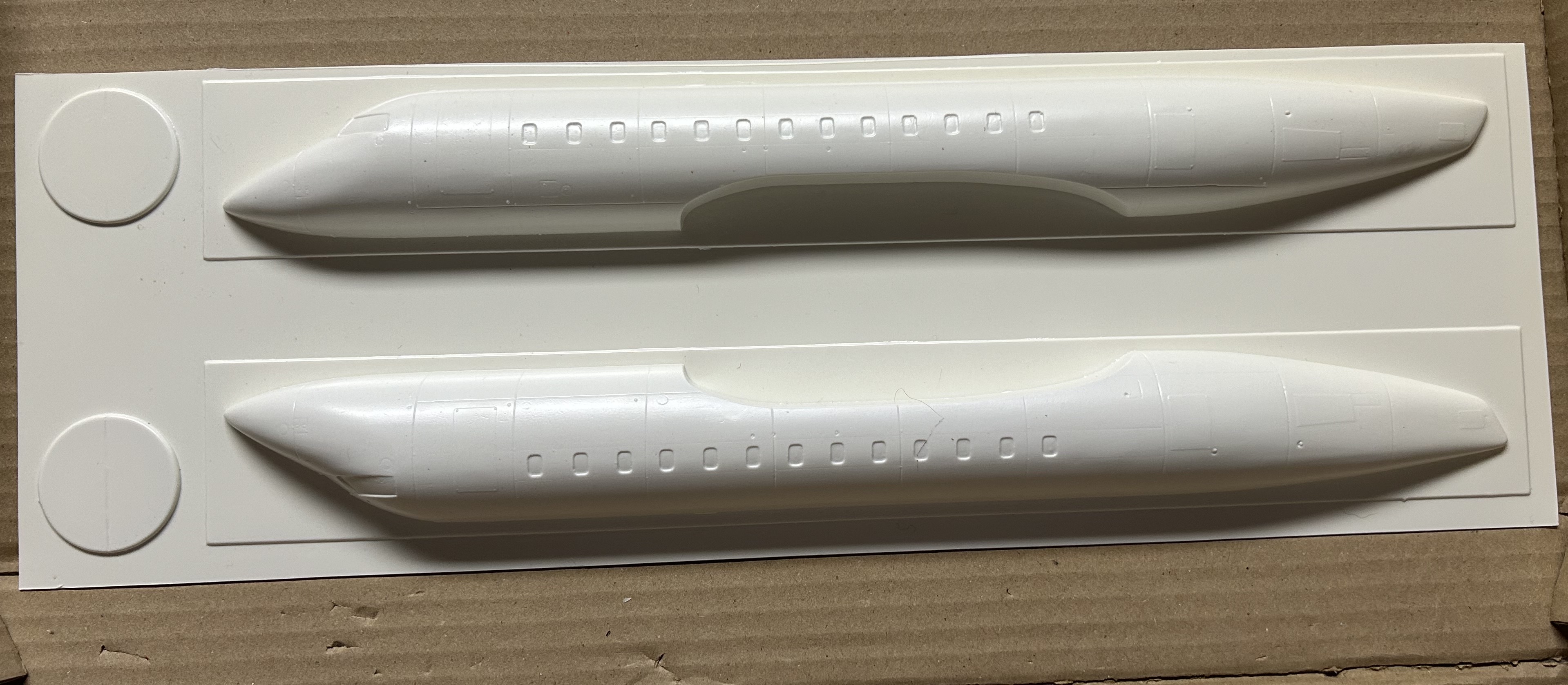

Puis j'ai marqué les contours au feutre, c'est la méthode que j'avais utilisé pour le CRJ 200 Welsh :
Pour obtenir ça avec le CRJ :
Mais le plastique Broplan est beaucoup plus fin, et donc moins facile à poncer sans se déformer ........

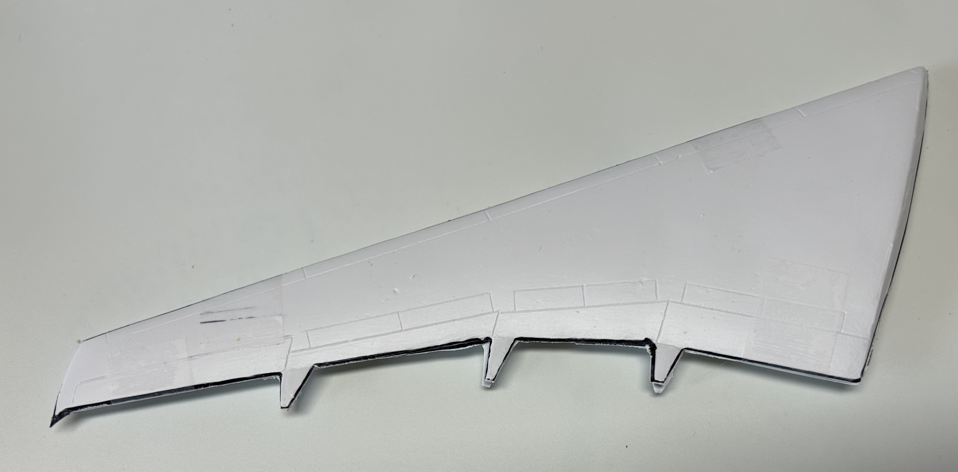

On a bien mangé les saucisses et le résultat est bien là :

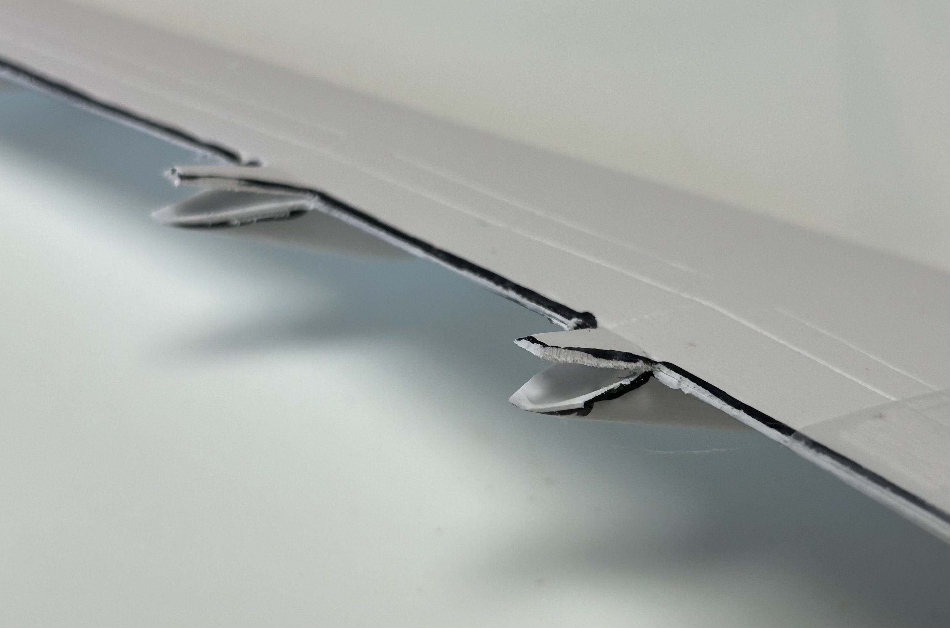

On hésitait un peu sur la façon de faire avec les carénages de volets, mais Broplan ne s'est pas trompé, la forme est correcte à condition de détourer minutieusement,
Y a encore du boulot mais l'approche est bonne,
Le dessus des carénages suit bien le profil de l'extrados,
Il faudra faire une légère entaille au niveau des extrémités des protubérances à l'extrados et forcément il y aura un peu de mastic à prévoir :mrgreen:
