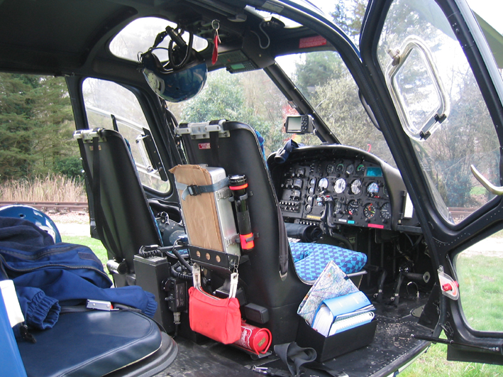

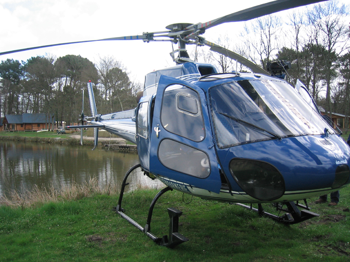

Bonsoir Tomcat,
Une photo qui pourra peut-être t'aider pour le détaillage, voici un écureuil de la gendarmerie vue à Tours au mois de mai ou juin:

J'ai moi aussi plusieurs photos de cet appareil, je vais regarder ça !!!

J'en ai encore plein et notamment en vol pendant un hélitreuillage sur un zodiac en mouvement....

MERCI Stradivarius et fafa pour les photos :shock: , celles de cockpit, vont me servir :x :x
je me penche actuellement sur les portes avant le la bestiole : celle de la boite -la gauche- présentait une petite ouverture qui en faite correspond approximativement à celle présente du coté droit de tes photos.
D'ailleurs, tes photos sont interressantes, puisqu'ells montrent les deux types d'ouvertures sur les portières, jusque là, je n'avais des photos qu'avec un seul type d'ouverture...
