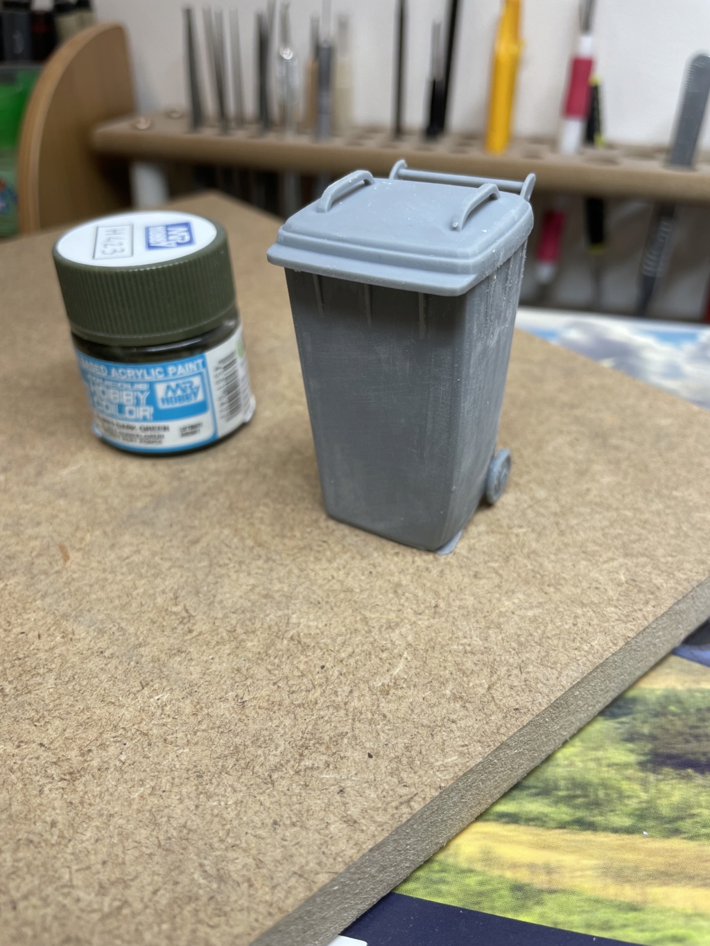

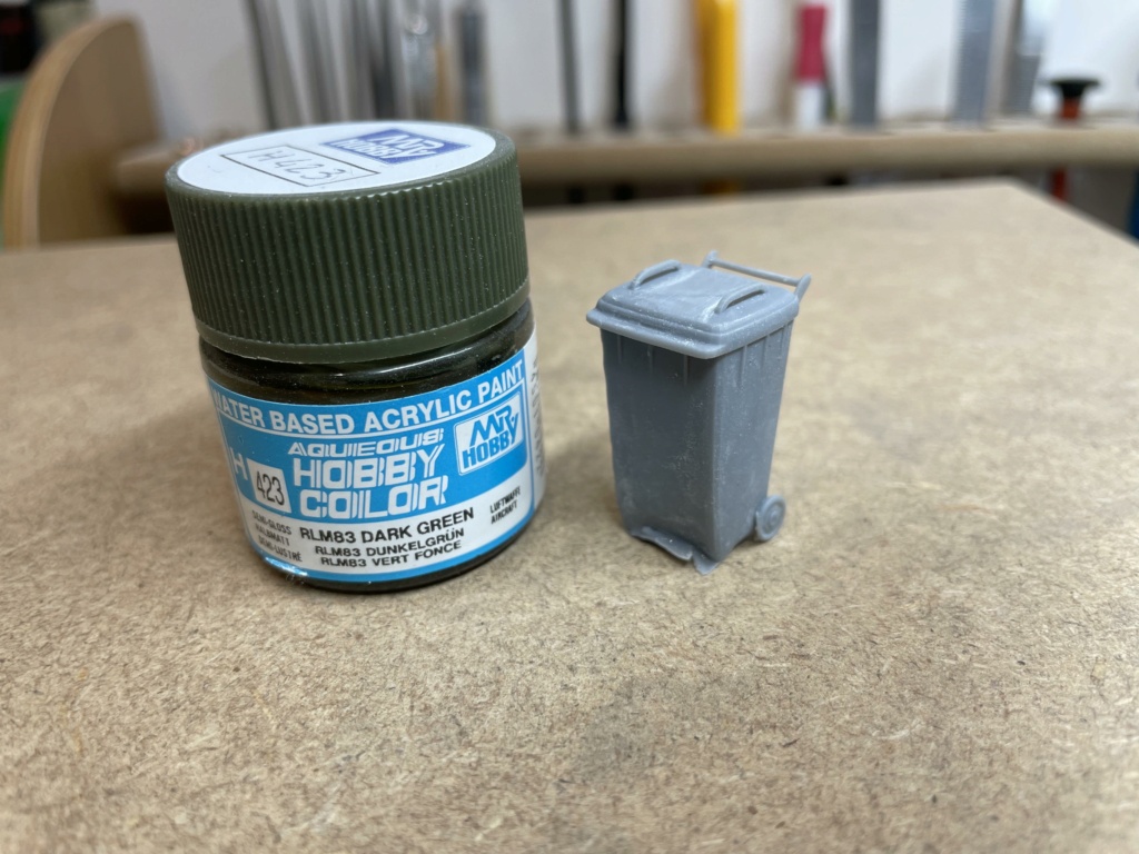

Premier essai avec la Phrozen mini 4k !
Alors en fait c'est le deuxième puisque je n'avais pas assez poncé le plateau pour que le support accroche.
Je suis super content malgré les merdouilles sur l'objet.
En effet je voulais une poubelle pour faire un dio. Recherche sur le net, je trouve la même poubelle. J'achète le fichier .stl, un coup de Chitubox et hop..!
Le bas de la poubelle présente une déformation. Je pense que ça vient du fait que j'ai voulu évider la poubelle ( ce qui ne sert à rien vu le faible volume de l'objet) sans faire de trous de sortie ?
J'ai mis orientation et supports en auto sans rien toucher.
Je refais un essai aujourd'hui avec Lychee, une taille plus grande (je veux du 1/24), une orientation choisie par moi et des corrections sur les supports et un objet plein. On va bien voir ce que ça donne.
Chitubox est plus facile à prendre en main que Lychee, mais Lychee parait plus complet. A voir à l'utilisation...
Conclusion de ce premier essai qui n'est pas encore au top: c'est une technologie fantastique !! Je pense me cantonner à la réalisation d'objets très simples pour ne pas passer des jours sur l'ordi et acheter quand c'est disponible l'objet de mon choix.
Une machine de type Wash and cure est indispensable car ça pègue vraiment quand ça sort de l'imprimante et la polymérisation supplémentaire n'est pas du luxe.
Belle journée à vous

Bon, pour la déformation et le trou en bas de la poubelle ça s'explique par le fait que le modèle téléchargé est un modèle creux :evil:
Je vais changer l'orientation.
J'arrive quand même à en tirer quelque chose (dans le pire des cas je pourrais reprendre l'angle du bas au putty)
J'ai une wash & cure et j'utilise aussi l'alcool Iso, de la balle !
Je suis content d'avoir une aspiration dans l'atelier car ça dégage quand même une bonne odeur bien chimique avec la résine livrée avec l'imprimante (Phrozen Aqua Grey).
Deuxième essai après nettoyage sommaire:

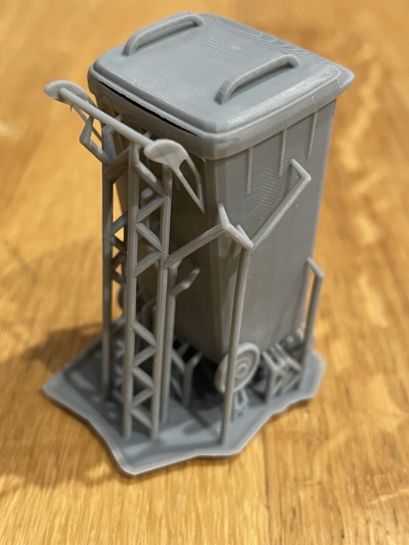

Bon c’est pas si simple qu’il n’y parait et l’orientation de l’objet et la mise en place des supports nécessitent une certaine experience.
Sur ce troisième essai j’ai une petite fente qui est apparue à l’arrière du couvercle et de légères stries de couches quasi invisibles à l’oeil nu et qui partiront avec un léger ponçage..

L'orientation de la pièce, la disposition des supports, l'épaisseur des couches, et les défauts des modèles, il faut parfois les réparer !!! Tout a son importance, j'ai plein de choses a apprendre encore... 8)

Pierre Giustiniani a écrit : mar. 24 janv. 2023 10:34 Salut les amis

Hello Pierre,
Je te confirme qu'il ne faut pas faire d'objet creux sans trou d'évacuation. L résine restée liquide à l'intérieur finira par attaquer la couche durcie et à fendre. J'ai vu quelques exemples sur des sites d'impression.
Pour l'odeur, si ton imprimante n'en est pas doté, achète un petit filtre à charbon elegoo. Ca ne fait pas disparaitre complètement l'odeur mais mes deux femmes râlet moins depuis que j'utilse ces filtres. LA question ne se pose sur ma Saturn2, elle est dotée de ce genre de filtre d'origine.
Enfin pour ta question philosomachintruc, je dirais non. Si le fichier est payant, ça permet sans doute à son auteur de financer ses futures créations, ou de rémunérer le temps qu'il y a passé. C'est d'ailleurs la raison pour laquelle je ne partage aucun de mes stls. En plus, je pense que dans les conditions de vente, tu dois acheter la licence pour ton propre usage, le fichier n'est donc pas libre de droit.
Cordialement.
