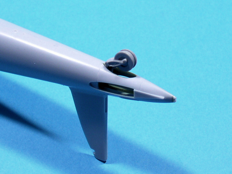

Pour la roulette de queue, je n’avais pas 36 solutions : j’ai greffé sur l’ancienne pièce Airfix le haut de celle d’origine pour faire correspondre le système de fixation :
Ça tient sans colle, ça devrait aller.

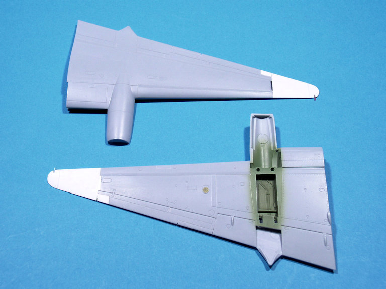

Pour donner suite à mes propos échangés avec Régis sur ces fameux longerons en léger relief, j’ai opté pour la pose de bandes de Scotch Crystal découpées en suivant la gravure que j’avais refaite à la place des reliefs grossiers proposés par Airfix :
J’ai confiance en sa tenue, pour l’avoir déjà utilisé à maintes reprises chaque fois que je voulais représenter des cabochons de phare d’atterrissage profilés dans un bord d’attaque. Certains sont faits depuis des années et n’ont pas bougé. De plus, il sera ici recouvert de peinture et de vernis.
J’en ai profité pour représenter les renforts des fixations des saumons allongés. J’ai utilisé du scotch chromé afin qu’ils soient légèrement plus en relief que les longerons car ils étaient rapportés et non inclus dans la construction de l’aile.
Un petit coup de Micromesh par-dessus tout ça pour que la peinture adhère, et ce sera bon.

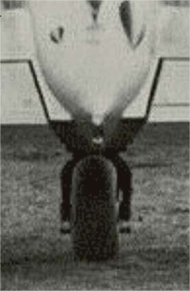

Blochmorane a écrit : jeu. 31 août 2023 21:58 Pour la roulette de queue, c’est plus compliqué.
En effet, celle du Mosquito était un pneu plein doté d’une grande rainure au milieu de la bande de roulement. Airfix propose une roulette sans cette rainure alors qu’elle était parfaite dans son ancien moule,
il semblerait qu'il y eut des pneus "ballon" sur certains appareils

Blochmorane a écrit :En effet, celle du Mosquito était un pneu plein doté d’une grande rainure au milieu de la bande de roulement.
Je ne dis pas le contraire mais très difficile à distinguer sur les photos, et impossible sur celles de NF.XV. Je suis donc parti sur la roulette la plus communément installée sur le Mosquito.
Cela dit, Airfix ne fournit pas non plus une roulette avec un pneu ballon. Je dirais que c'est entre les deux, sans parler de l'absence de détails sur les demi-fourches contrairement à celles de l'ancien moule. Donc, à reprendre quoi qu'il en soit.

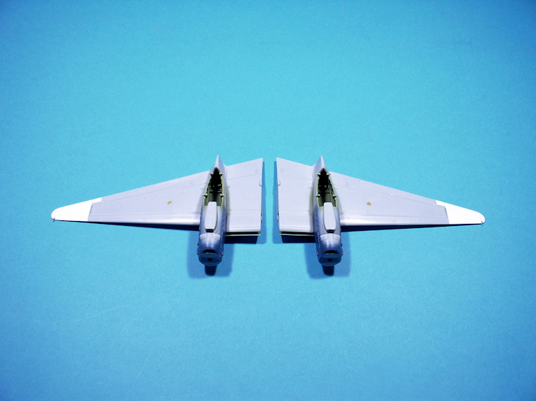

Les nacelles-moteurs ont rejoint leur emplacement :
Seuls leurs raccords à l’arrière ont demandé un ponçage soigné.
Puisque j’en disposais désormais de manière complète, j’ai pu vérifier comment s’y présentaient les casseroles qui, je le rappelle, proviennent du set en résine Paragon.
Constatant que leur diamètre était un peu faible, j’ai ajouté à l’arrière de chacune un disque en carte plastique de 0,4mm qui fera également office de cloisonnement pour les passages des pales :
Quelques petits tours sur le mandrin de la mini-perceuse et tout est propre.

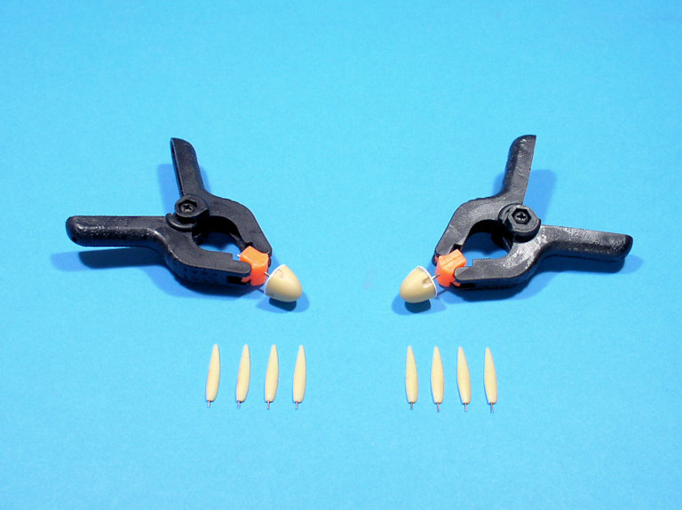

Le travail sur les pales fut long, d’abord pour les dégager de leur carotte de moulage (elles y tenaient par leur bord d’attaque) puis pour les nettoyer, les lisser et surtout leur adjoindre un axe afin d’assurer leur fixation sur les casseroles.

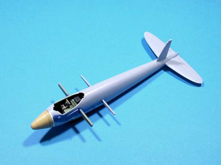

Pendant que tout cela séchait, je suis revenu sur le fuselage sur le dos duquel j’ai pré-percé les emplacements des antennes-fouets jumelles (liées au radar d’interception). J’ai installé en haut de la dérive le tube Pitot (creusé) dont la fixation a nécessité un petit travail d’ajustements pour respecter le profil et la continuité du bord d’attaque, et j’ai collé les empennages horizontaux sans difficulté supplémentaire :

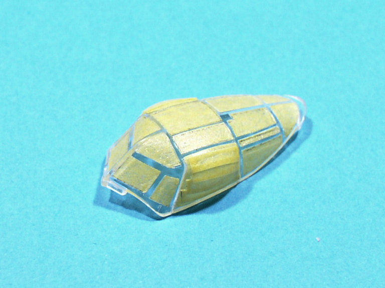

Ensuite… Et bien, je suis revenu sur la verrière car Airfix ne s’est pas contenté d’approximations pour ses montants et a ajouté une difficulté supplémentaire : les panneaux latéraux moulés séparément qu’il faut encastrer, ajuster et coller proprement dans leur emplacement. C’est faisable (merci l’Ultra-Glue, et un peu la cyano) mais pas à la portée de tout-le-monde quand-même.
Malheureusement, l’ensemble demeure un peu trop fragile pour supporter une découpe sur pièce des masques. Il m’a donc fallu trouver une autre solution pour la peinture des montants.
J’ai exploité en guise de gabarit une planche Eduard de masques en Oramask prévue pour le Mosquito Hasegawa, ce qui m’a permis de découper chaque masque à plat et sur mesure dans du scotch Tamiya. Ici, la verrière est prête à recevoir la couleur intérieure :
D’autres masques viendront s’ajouter pour protéger de la teinte extérieure les montants devant rester de la couleur intérieure.
