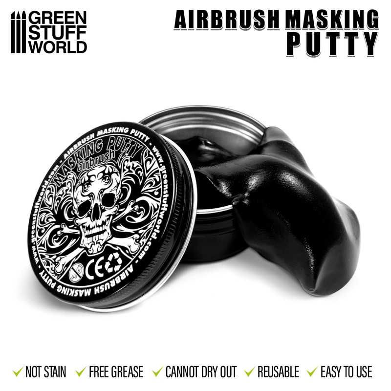

perso j'utilise cette pate de masquage et ça fonctionne bien.
