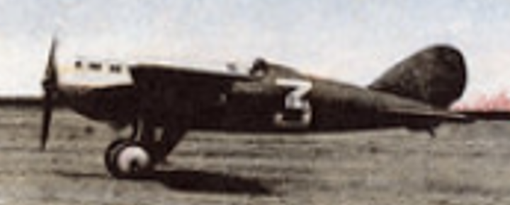

FAUCARD a écrit : lun. 15 janv. 2024 18:40
Régis Biaux a écrit : sam. 23 déc. 2023 10:55 Bonjour à tous,
Merci Pascal pour tes nouvelles constatation, mais désolé, même avec le personnage devant, ce n'est pas un 3.
Lorsque l'on regarde bien les autres photos la barre horizontale du 3 commence au niveau du bord de fuite de l'aile et ce que l'on voit avec la photo du 2, c'est la partie basse du chiffre (barre horizontale basse du 2) pas la barre du 3 oblique, chiffre qui dans ce cas se terminerait sous le fuselage...
Maintenant, c'est un détail, c'était juste une constatation en examinant plus précisément les photos. :wink:

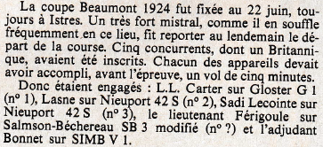

Finalement j'avais presque raison, il n'y avait pas un avion N°2 repeint avec un N°3 mais 2 avions pour la course de 1924 à Istres:
Mais du coup ça n'explique pas pourquoi on a un avion avec le fuselage n°2 et l'aile n°3 ?
A moins que ça ne soit un assemblage des deux avions fait ultérieurement pour la tentative de record de vitesse, ou pour la course de 1925...

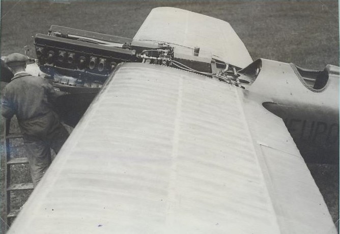

J'ai retrouvé dans mon bazar une photo du Nieuport 42.S à Istres, elle était dans les "avions inconnus" ; l'inscription du fuselage m'a mis la puce à l'oreille, sauf erreur elle n'a jamais été publiée:

waaah genial!
Une unique photo de cet avion non retouchée, prise sur le vif.
Pas de contresens avec ce que j'ai vu jusqu'à maintenant... Bon pour une fois qu'on a une vue plongeante sur unezone jamais vue de l'avion... le capotage est retiré! :roll:
A priori deux bouchons débouchent sur le dessus. Réservoir d'essence derrière et d"huile devant. Je soupçonnais qu'il devait bien y avoir ces éléments là et encore hier j'étais hésitant à les ajouter même si on ne les voyait pas. Justement il n'est pas trop tard pour les ajouter puisque je n'ai pas encore peint le metal naturel.
En revanche c'est trop tard pour les moules silicones! :cry:
Pas de vue claire de l'hélice... bois ou métal? zatiz zekouechtionne.
Bourrelet de cuir autour du cockpit, que j'ai oublié... :cry:
Et les échappements... un solitaire devant, puis deux groupes de deux... et le sixième? Il est dans l'aile! C'est encore plus flagrant ici. Je ne vois pas comment il peut sortir correctement sans être à moitié dans l'intrados.
On voit clairement le longeron arrière de l'aile posé sur le fuselage, et il me semble qu'on devine le longeron avant sous le radiateur d'huile.
Et d'ailleurs ces deux pièces triangulaires métal visibles sous l'aile, j'ai bien du mal à les voir comme des écopes ( ou évacuation) du moteur. Trop en arrière. la seconde est derrière le réservoir! E
Elles me semblent à l'aplomb des longerons... Comme des trappes de visite pour les fixations de l'aile sur le fuselage.
Et dernière remarque sur les radiateurs supérieurs qui présentent une ligne plus sombre transversale. Ca se traitera à la peinture ça.
En tous cas Pascal, merci pour cette découverte.

Pour la 6° sortie d’échappement elle est juste sous le bord d'attaque de l'aile au dessus du trait rouge:
Pour l'hélice difficile a dire mais je pencherai pour du bois:
Ce qui m’étonne c'est qu'il n'y ai pas de "saute vent" :roll:

Pascal: si il y a un saute vent, similaire à celui du chasseur, mais qui est démonté sur ta photo.On voit juste la série de perçages qui permet leur fixation.
