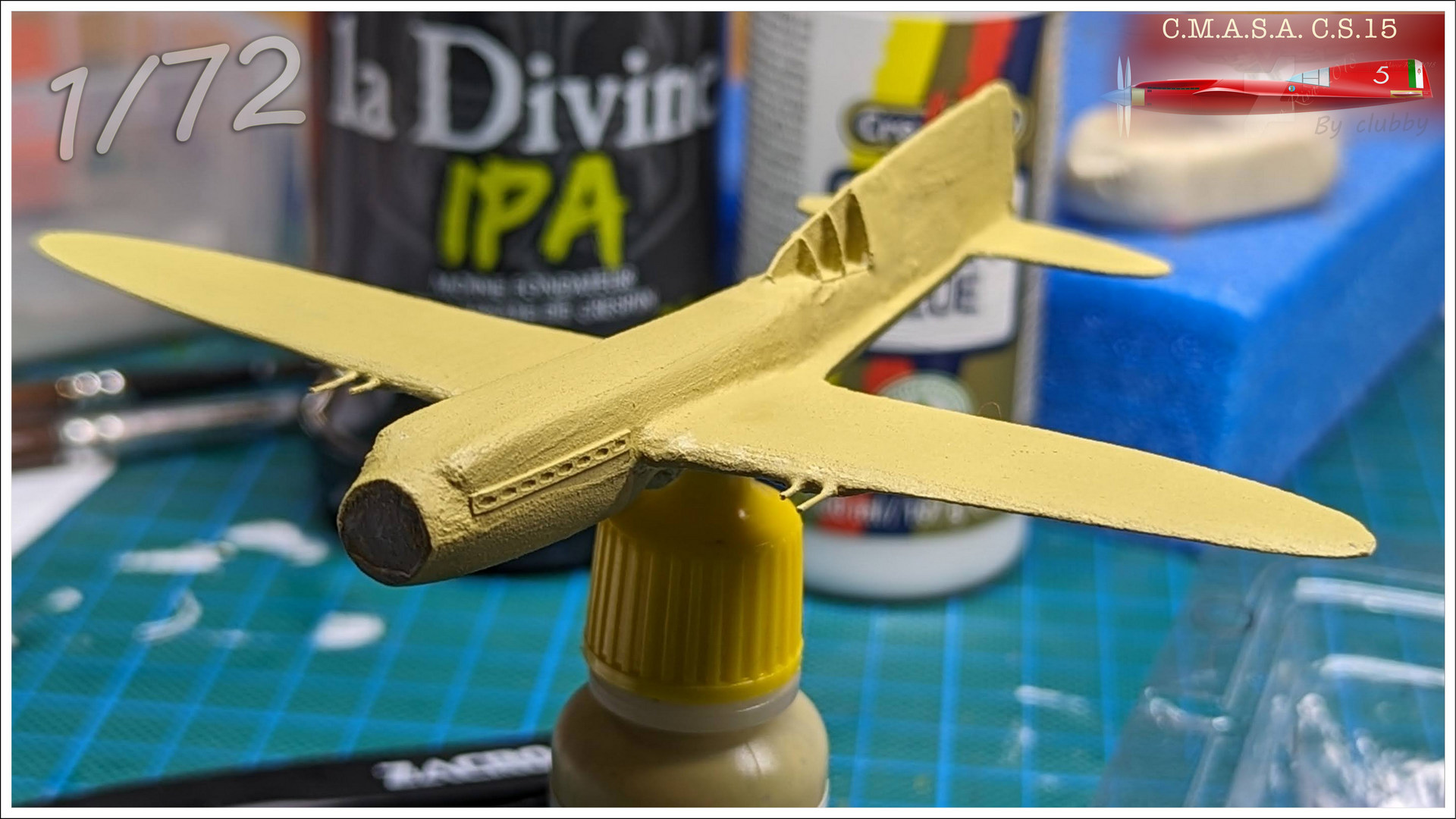

Mais pour l'instant, Sciure ! Le copeau, c'est bien, mais pas suffisant. Un sac de copeaux, trois kilos de sciure, et il te sortait cinq litres de fines à l'alambic ! Un artiste !
Grosse sciure, non calibrée, avec ma rape à bois, Arthur Butcher Harris. Apres un passage, il reste pas grand chose. Il est de bon ton de faire ceci à l'extérieur du domicile. Question de survie.
Et c'est donc maintenant qu'arrive le fameux torchiboulga. Savant mélange qui ne se transmet que de bouche à oreille de druide et uniquement a proximité de nière.
Le torchiboulga, alias clubby-putty, dit penthotalc, se compose de peinture quelconque , ici blanche, de talc, également blanc, et de vin de la même couleur que l'on n'ajoutera pas aux dux ingrédients précédents puisqu'il sera utilisé à part. En revanche on y adjoindra quelques gouttes de klir pour regler la densité d'épaissitude désirée. pour la premiere couche, qui va combler outre mes désirs, les trous, creux et manques, je met beaucoup de talc, et peu de liant.
Et donc : Sprotch.
Apres séchage il convient de s'en retourner au jardin, afin d'admirer les cerisiers en fleur, avant de les noyer sous la poussière de torchis qui compromettra toute récolte sur les dix-sept prochaines années. De toutes façons ce sont ces saloperies de merles qui en profitent.
Ca prend forme !
Sur le chemin du retour, nous passerons par le sous-sol ou nous en profiterons pour un rien d'usinage. Faut bien caser le siège.
N'ayant aucune doc sur l'interieur (coucou Stephane) j'ai utilisé celui du Macchi MC72 de chez Canon (papercraft), ça fera illusion...
Rajout d'épaisseur à l'intrados, je le trouvais pas assez bombé. Ceci n'est pas du tamya putty mais bien du penthothalc Hellgrau
Puis, la résine est de sortie. Ce n'est pas à proprement parler une résine A+B mais plus une suspension dans un produit nocif quelconque, entre le gaz moutarde et l'agent orange, dont les vapeurs peuvent tuer une vache à cent pas. A faire en exterieur aussi. Mais ça "résine" le papier tellement qu'il devient du plastique !
puis re-torchis, mais gris. en couche plus fine cette fois, splitch splitch splitch, pas sprotch
Et voilà, c'est reparti pour une journée de sechage. Ou deux. Ou plus. et donc à plus ! :beer:

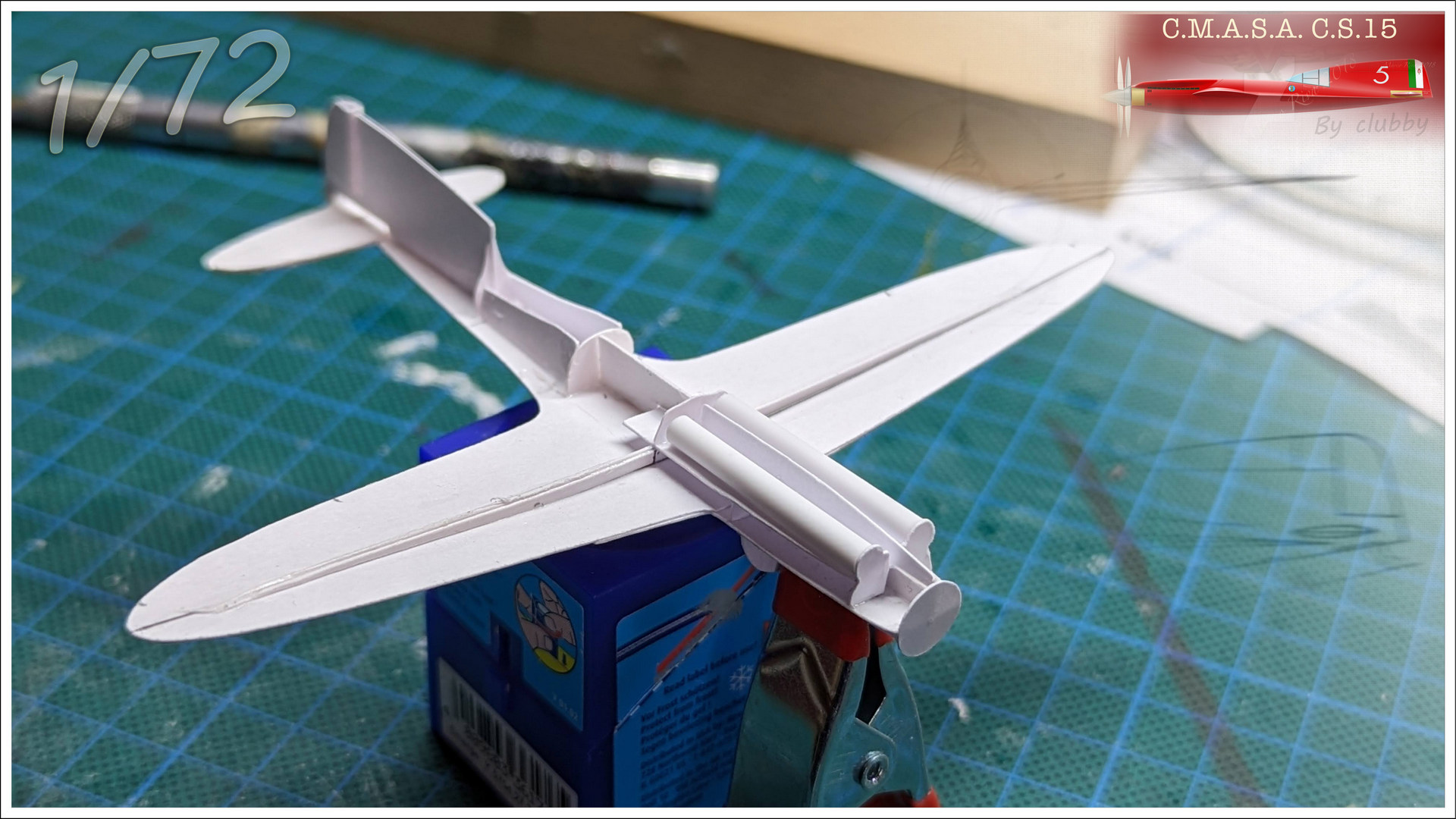

Pour la suite, il me fallait un coup de découpe pour les sorties d'échappement, alors, pour ne pas "gacher" une feuille de bristol pour une si petite pièce, j'ai downsized mon fichier initial du 1/48 au 1/72, juste comme ça pour rire :diable:
Bah .. ça marche en fait ! Y'avait pas un endroit ou balancer ses fichier silhouette quelque part, au cas ou quelqu'un veuille jouer ?
Je vous ai même fait la notice :
C'est du bristol 2/10ème, pas de l'evergreen
C'est rigolo, ça se monte tout seul, un peu comme les puzzles 3D "Tyranosaure" des bacs à un euro. C'est tout petit, mais c'est rigolo. Je me demande avec quoi je vais remplir les volumes tiens ... du riz ? c'est original tiens, un risotto au talc. Avec de la sauce tomate pour la couleur .
Mais revenons aux choses sérieuses. Le gros. Non pas moi, lui :

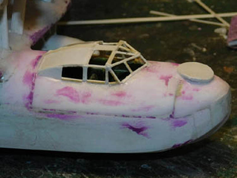

Donc la verrière ou tout au moins son armature, et les 16 sorties d'échappement du gros moulin, non pas à vent mais à oxyde d'azote, CO2 et PM10. Echappement libre, pas de place pour le FAP et l'adblue. C'est donc une simple bande de bristol perforée et contrecollée.
Puis l'on passe au boulgage. Ce que j'aime aussi dans le clubby-petit, pardon putty, c'est qu'on peut choisir sa couleur. Gris pour la celulle, noir pour la canopo (Des canopi, une canopo). Ca permet de visualiser le travail bien plus facilement. J'aime.
une première couche donc. Il en faudra plusieurs, le volume étant relativement conséquent. j'en ai mis aussi sur l'avant pour integrer les plaques de sortie d'échappement à la celulle.
Alors évidement, j'ai mis beaucoup de poudre et peu de peinture. Deux truelles de talc pour deux gouttes de peinture. (truelle miniature, mais truelle quand même)
Eh bien apres ponçage de cette premiere couche, il n'en manque finalement pas tant que ça. Deux couches suffiront sans doute.
Et je pense avoir atteint en terme de scratch, un niveau unique. Enfin, un niveau unic .....r.....
YES !
Allez, a tuttiarrivedetchitchix

Donc la verrière ou tout au moins son armature, posée avec juste un point de colle blanche, car il faudra la faire "sauter" après mise en forme. Et les 16 sorties d'échappement du gros moulin, non pas à vent mais à oxyde d'azote, CO2 et PM10. Echappement libre, pas de place pour le FAP et l'adblue. C'est donc une simple bande de bristol perforée et contrecollée.
YES ! Ca ressemble hein ?

Mais revenons aux choses sérieuses et aux solutions éprouvées, c'est à dire au gros. Je vous remercie par avance de ne pas me dénoncer à l'Urssaf, car je dois l'avouer : Je travaille au noir.
L'idée est simple. Tant que tu vois du noir, tu pionces. Ponces.
La séparation s'est bien passé. le master canopo peut aller faire une petite pause en attendant son tour.
Le scotchalu est de sortie. Celà permet de faire les "plaques" de tôles jointives sans gravure. Et l'épaisseur de métal permet de riveter tranquille. Evidement, c'est un peu long, il faut les faire une par une. Du coup j'en fait que deux pour le capot, et le reste restera discret. C'est un racer, pas une locomotive.
Une fois surfacée, la jointure et le rivetage ressort très finement.
Les gouvernes en revanche sont gravées à la scie, il faut que ce soit plus visible. La scie extra fine, mais la scie quand même.
Et pschitt de surfacer pour finir.
Maintenant le petit. J'ai rajouté les "tubes" pour donner la forme du capotage
Alors pour continuer la série "idée de merde", j'ai voulu retester un genre de mousse polymerdéthane, un truc que j'avais déjà testé et que j'avais déjà trouvé nul, faut être con quand même. et donc je confirme. C'en est.
Bon, passée au blougris boulgras, c'est un peu moins pourri mais définitivement faut que je balance ce truc à la benne.
Je colle les plaques figurant la baignoire (c'est du papier, classique, de base, 80g, imbibé de tisane de viagra pour le rendre bien dur.)
Alors, un autre truc testé sur ce petit Cmasa, et cette fois je valide, c'est le plastiroc. Genre de pâte à modeler monocomposant, visiblement à base aqueuse, et qui sèche à l'air libre, étonnamment sans retrait. J'en ai testé pas mal des mastics et des pâtes, du béton armé estampillé Organisation Todt à la mayonnaise plâtre-huile d'olive, mais sans jamais trouvé le bon truc. Trop dur, trop de retrait, trop puant, trop cher, trop nul.
Et l'autre jour sur le forum 1914-18 de Xan j'ai lu un post tout à fait interessant d'un coreligionaire utilisant celui-ci et semblant en être satisfait.
Eh ben pareil. Satisfait. C'est pas trop cher, ça pue pas, y'a pas de retrait, ça se ponce assez facilement, ca reste solide, ca se lisse au doigt. ASpect une fois sec :
Et une fois poncé :
Une couche de gloubrun-boulga par dessus
Pour la verrière et les échappements, je fais pareil que le gros.
Et re-bloubrun
Vraiment, c'est pas mal. Je recommande. Ca m'ouvre des perspectives scratcheuses :x
Une belle ligne cet avion je trouve
Non ?
Allez à tutti
(oui j'ai mis des mitrailleuses sous l'aile du petit, façon Caudron 714. Non c'est pas sérieux, je sais, mais comme le disais Georges, "le temps ne fait rien à l'affaire...." )
