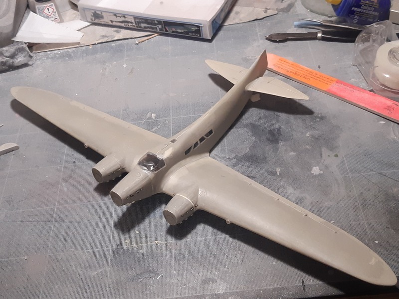

Bonsoir à tous, reprise de ce kit après une pause de plusieurs années. J'ai été obligé d'arrêter le travail sur le P.Z.L. P.22 à cause d'un problème de moule dont certaines zones sont trop faiblement polymérisées.
Voici la maquette dans l'état où je l'avais laissée:

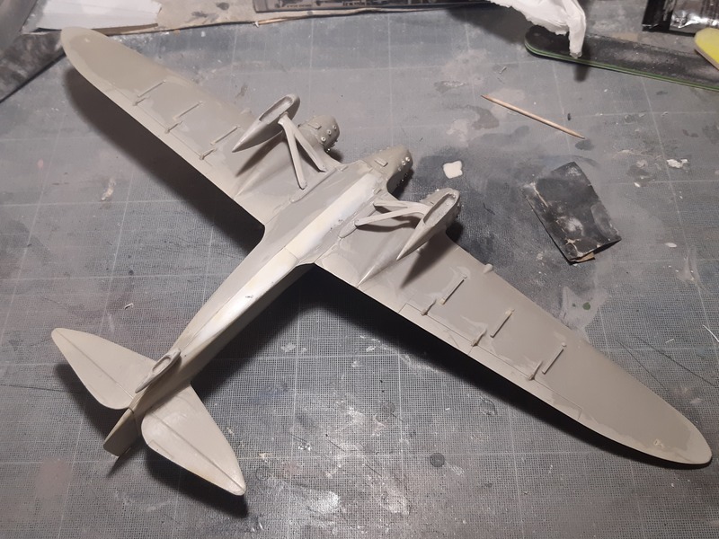

J'ai avancé sur le train dont il a fallu armer tous les assemblages, certains à cause des faibles surfaces de contact. S'imaginer que de simples collages auraient pu suffire aurait été parfaitement illusoire. Ces assemblages ont donc été renforcés par de petites tiges métalliques taillées dans un trombone. En effet, la corde à piano aurait été beaucoup trop raide, ne permettant aucun changement d'angle des renforts sinon au risque de casser les jambes de train par exemple.

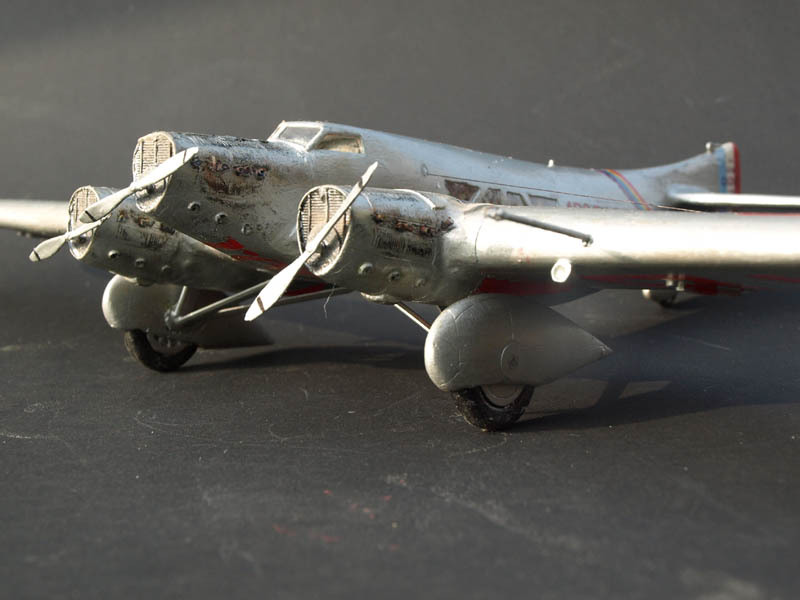

Lorsque j'avais fait la maquette je les avait interprété comme des phares à glace plate.
http://maquette72.free.fr/

Merci Gilles pour la photo de ta maquette! Difficile sur les photos de l'appareil réelle dite si la vitre des phares est plane ou bien légèrement bombée...Quant à dire comment est fait l'intérieur du phare, c'est encore un autre problème...
