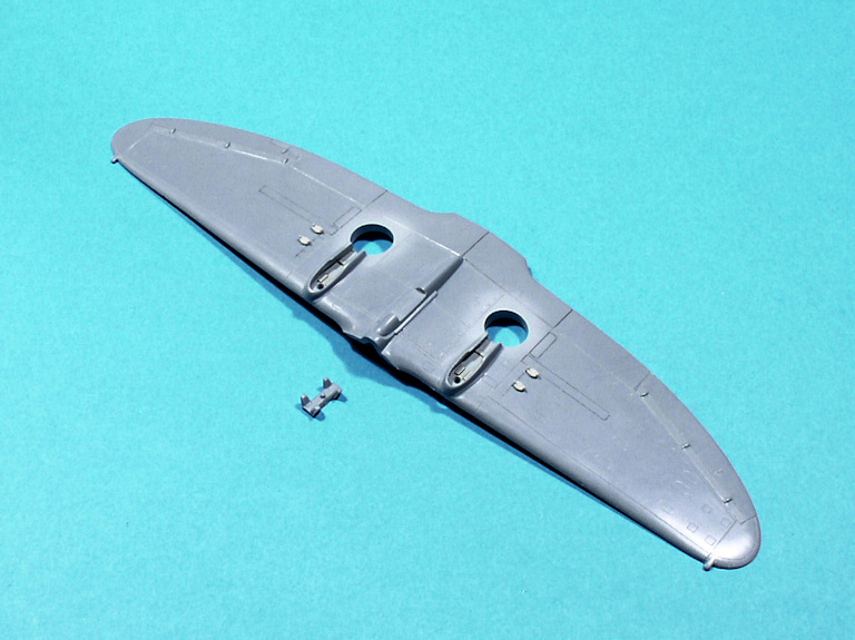

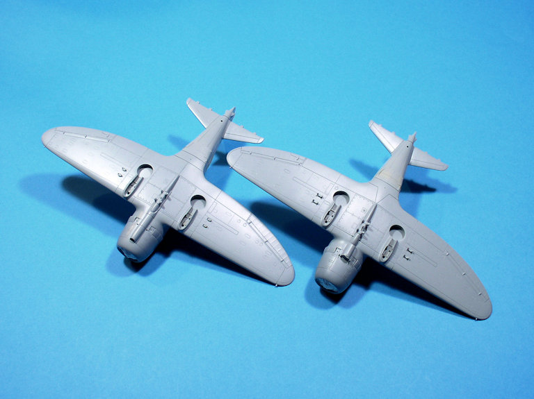

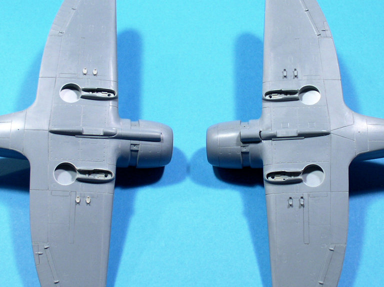

Avant de fixer les intrados aux fuselages, il faut s’occuper de la mise en place des systèmes d’arrimage des charges.
Ceux de la voilure ont été récupérés dans ma boîte à rabiot (ils proviennent d’un Wyvern Trumpeter qui en contenait quatre). Il suffit de les séparer de leur base d’origine et de les positionner aux bons endroits grâce à la doc’.
Pour celui du pylône ventral, j’ai récupéré le bon modèle dans le kit Sword du Re.2001 (qui n’en aura pas besoin) et j’ai découpé son emplacement dans le pylône pour qu’il puisse s’y encastrer :
Un seul intrados est montré ici mais ce travail doit être fait sur les deux à l’identique (heureusement que j’ai deux Re.2001 dans mon stock).

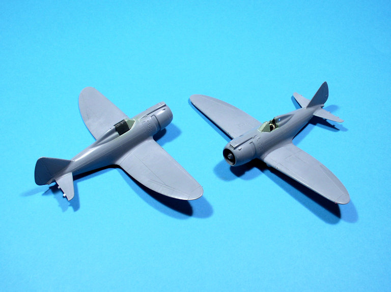

Les mises en croix ne se sont pas trop mal passées. Il a fallu gratter par-ci, par-là et poncer un peu, surtout à l’avant et l’arrière des raccords d’emplantures :

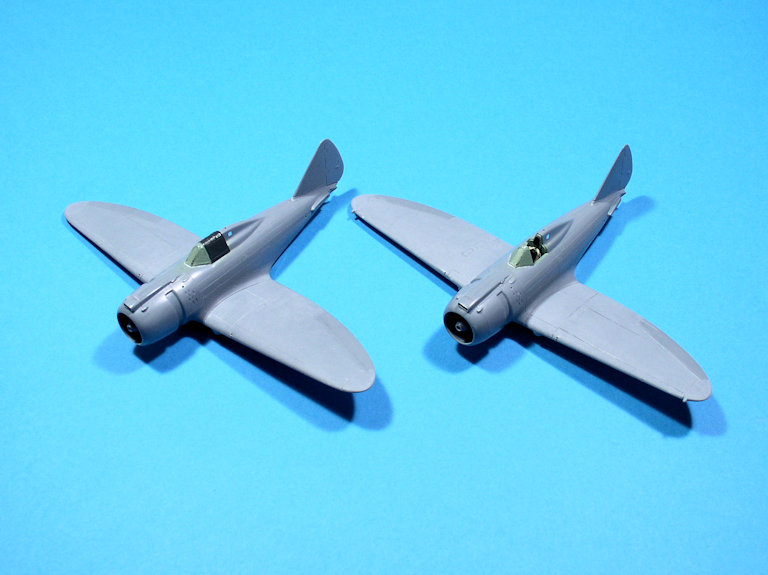

J’ai préféré coller d’abord les intrados afin d’avoir un bon support pour ajuster les demi-ailes supérieures.
Beaucoup d’ajustements donc pour positionner correctement les demi-ailes supérieures, afin qu’elles viennent bien contre le fuselage :
J’ai ainsi pu les coller solidement, d’abord au fuselage en prenant appui sur l’intrados, puis de jouer sur la flexibilité de ce dernier pour le coller aux extrados, tout ceci dans le but de redonner un léger dièdre à la voilure qui en manquait un peu.
J’ai déjà supprimé sur celui de gauche les énormes feux de position qui étaient moulés avec les ailes. Ils seront tous remplacés par du plastique étiré de couleur mis en forme. Les tubes Pitot seront refaits à l’aide d’aiguilles hypodermiques.

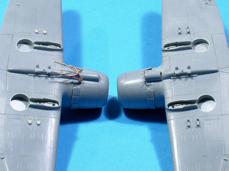

Est venu le tour des prises d’air des radiateurs d’huile, situées sous le capot-moteur, qui ne sont pas identiques sur les deux modèles. En effet, bien que les deux machines soient issues de la 1ère série (MM7309–7408), celui doté de volets se rejoignant dans l’axe central avait une prise d’air dite longue, tandis que l’autre avait déjà un modèle court, normalement prévu pour la 2ème série (MM8644–8743) avec le moteur abaissé de 90mm et les petits bossages tout autour du capot-moteur.
Heureusement, un des deux kits Sword utilisés contient les deux modèles de prises d’air et j’ai pu obtenir les deux configurations :

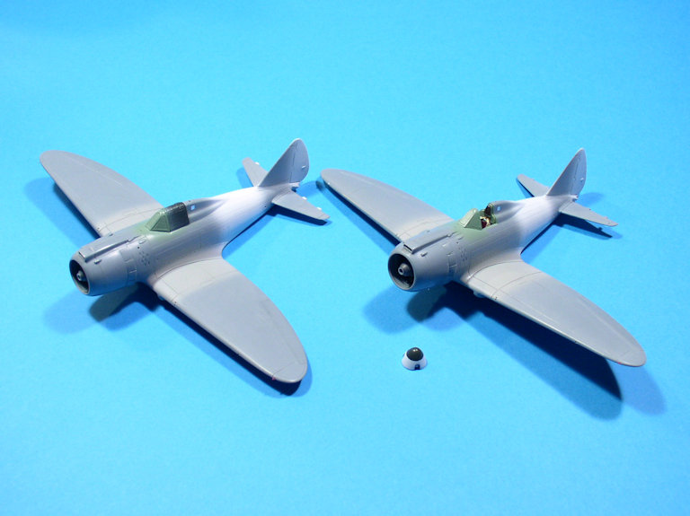

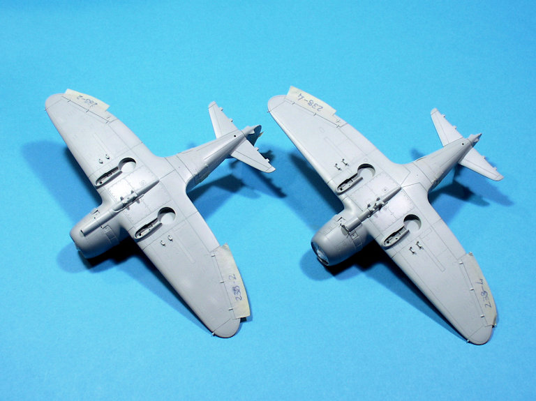

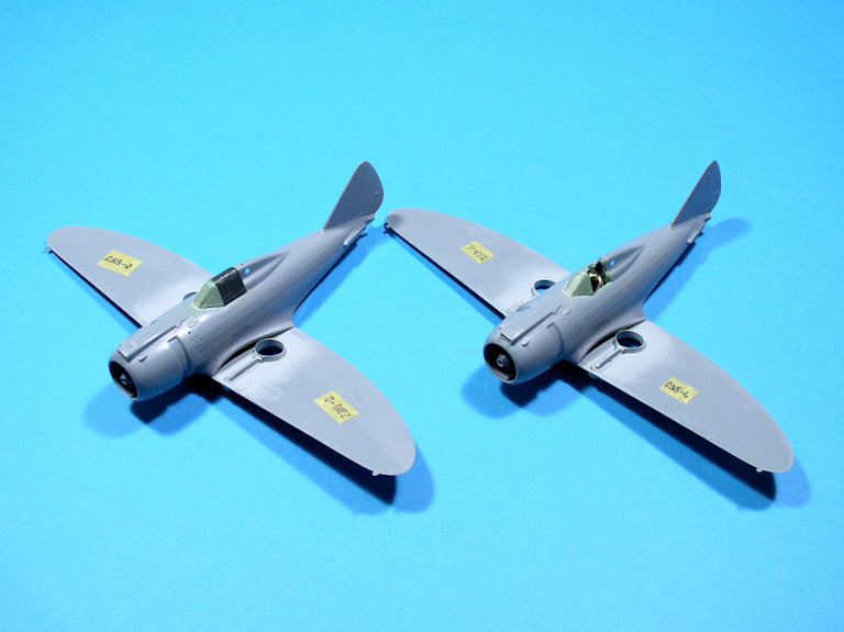

Préparés à l’avance (voir début du post), les plans horizontaux sont venus à leur place presque naturellement, bien qu’il ait fallu quelques ajustements par endroits :
Les profondeurs seront collées en position à piquer après les travaux de peinture.

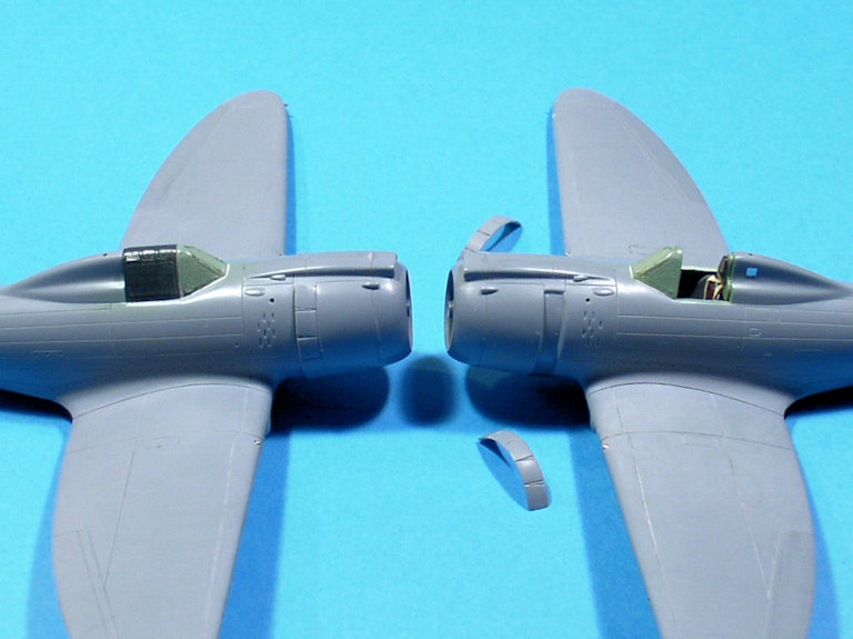

Ce fut beaucoup moins facile pour les volets de refroidissement du capot-moteur. Sword les a moulés par demi-couronne, en position déployée, ce qui est correct puisqu’ils étaient toujours plus ou moins ouverts au sol :
Leur mise en place demande néanmoins de nombreux ajustements.
Il reste encore deux ou trois petits détails à régler avant de les préparer pour la peinture.

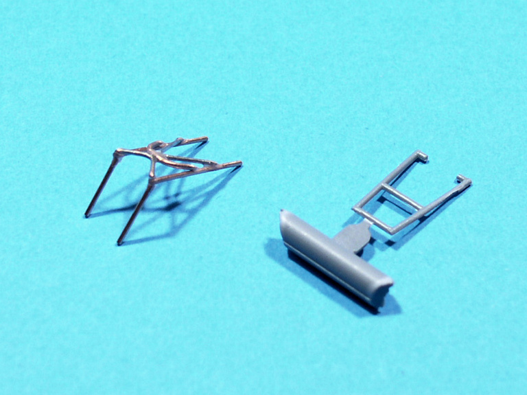

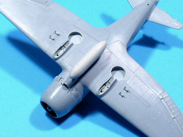

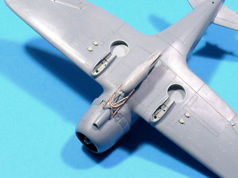

Le Re.2002 qui sera armé d’une bombe en position ventrale doit être équipé du support articulé destiné à la dévier au début de sa course afin qu’elle ne heurte pas le disque de l’hélice, autrement dit une "fourche".
Sword fournissant une pièce totalement fantaisiste, il a fallu en fabriquer une en se basant sur des photos, le plan au 1/72° fourni dans le Fana n° 40 n’étant pas bon :
La pièce fait 14mm de long pour une largeur interne de 5mm. J’ai utilisé des tiges de cuivre de différents diamètres, certaines mises en forme par pliage.
Il ne restait plus ensuite qu’à percer les emplacements des pattes sur lesquelles s’articulait la fourche, précisément de chaque côté de la prise d’air, au niveau de l'articulation des volets de refroidissement :
Cette installation à blanc m’a montré que la bombe était un tout petit peu trop haut. J’ai rattrapé le coup en affinant les pattes du système d’arrimage avant de coller ce dernier sur le pylône :
La présence d’une fourche sur l’autre 2002 (à droite sur la photo) ne sera pas nécessaire puisqu’il aura un réservoir en position ventrale, mais je lui ai quand-même adjoint les pattes d’articulation (L = 2mm).
Je suis justement revenu sur ce réservoir car celui que j’ai déjà fabriqué me plaisait de moins en moins, tant et si bien que je me suis décidé à le refaire :
Cette fois-ci, je suis parti d’un réservoir ventral d’A6M5 récupéré dans un vieux kit Hasegawa.

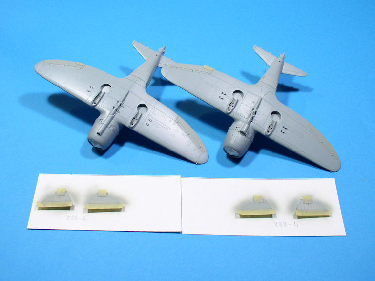

Puisqu’il est question de masquage, les prochains travaux seront consacrés à celui du blanc pour les bandes de fuselage et pour les croix sur les gouvernails.

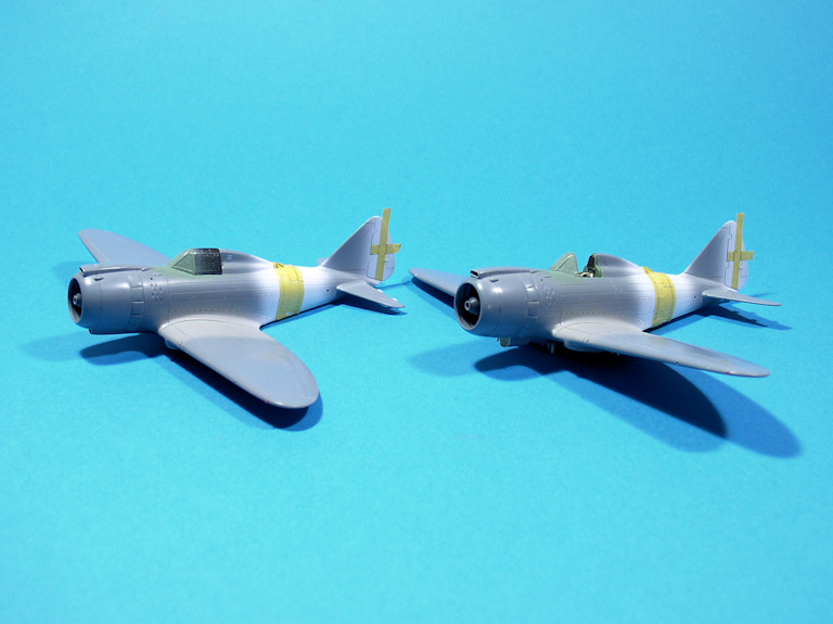

Comme prévu, j’ai procédé au masquage des bandes de fuselage et des croix de gouvernail :
J’ai estimé leur largeur à 9mm par rapport à la longueur des numéros de Squadriglia. Pour les croix de gouvernail, la largeur des bandes est de 3mm.
Après la pose des dernières protections, j’ai entamé le processus de la peinture de la cellule en commençant par l’intrados en Grigio Azzurro 1 (MRP-301) :
