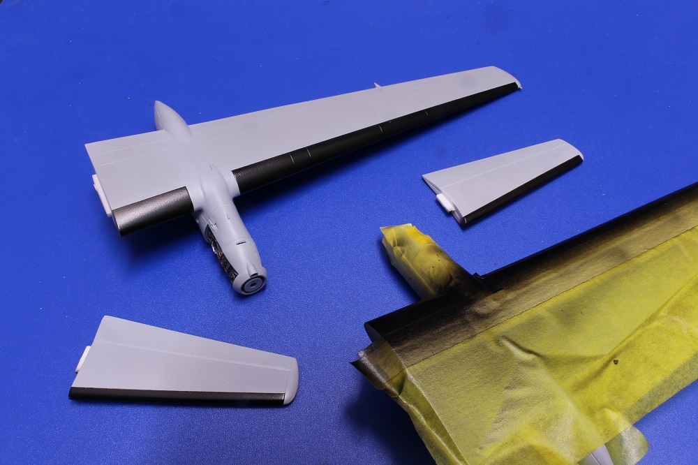

Ceci fait, j'ai effectué la peinture définitive des voilures et nacelles motrices.
Sylvain Hautier (Syhart) préconise un gris Gunze H308, mazlgré tout, je le trouve vraiment trop foncé en rapport d'échelle. J'ai donc fabriqué ma propre teinte avec un base MRP004 Blanc dans lequel j'ai ajouté du Gunze 308 (pas du H308 acrylique) mélangé en rapport 70% et 30% respectivement.
Les empennages horizontaux sont également peints de cette couleur.
M116
M117
Il va falloir s'occuper des bandes de dégivrage en noir...

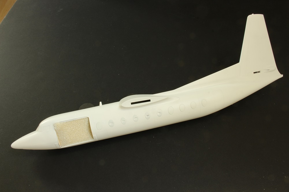

Quant au fuselage, il a reçu plusieurs voiles de blanc Mr Gunze pour servir de base avant l'application de mon blanc définitif qui sera du MRP004.
M118
M119
Cette couche définitive sera appliquée une fois la soute à eau mise en place et collée.
Cette cuve à eau est pratiquement terminée, le gros oeuvre est réalisé, l'adaptation est optimisée, il ne reste qu'à finir les états de surfaces, faire quelques gravures et simuler les 8 portes longitudinales d'évacuation.
Pas une mince affaire la réalisation de cette cuve avec quelques formes assez complexes, mais çà y est, c'est fait!

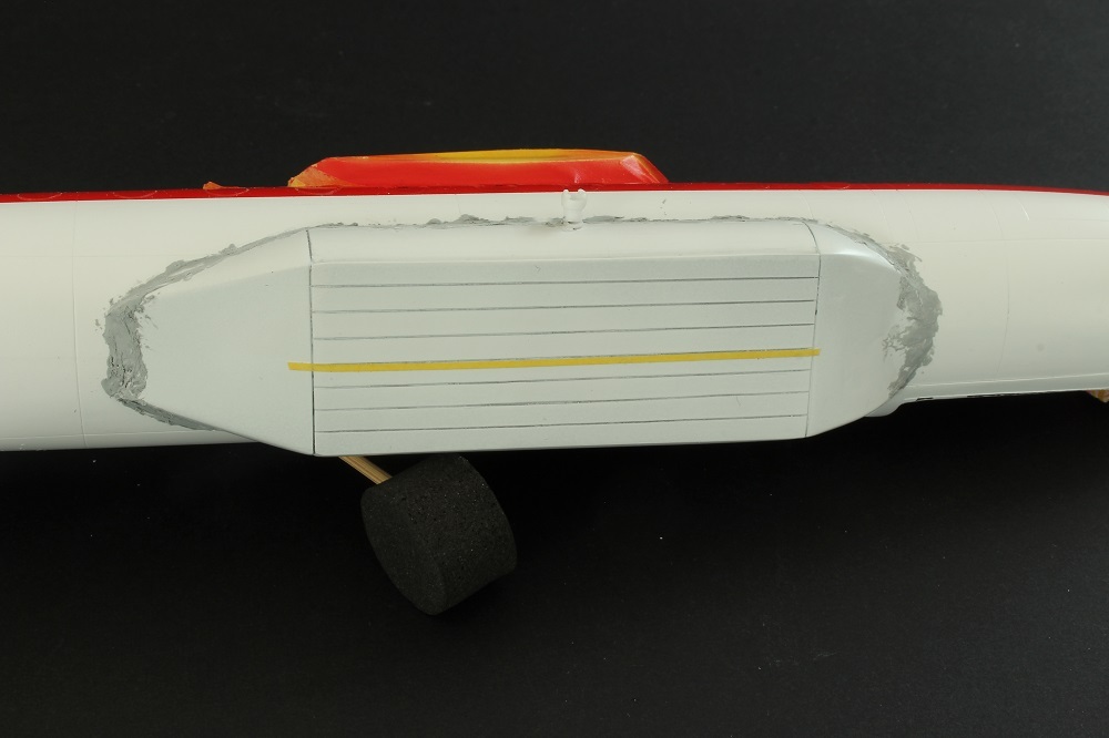

Ceci étant, la cuve à eau a reçu un apprêt gris pour détecter les quelques défauts de surfaces avant de se voir revêtue d'une première couche de blanc.
M123
M124.

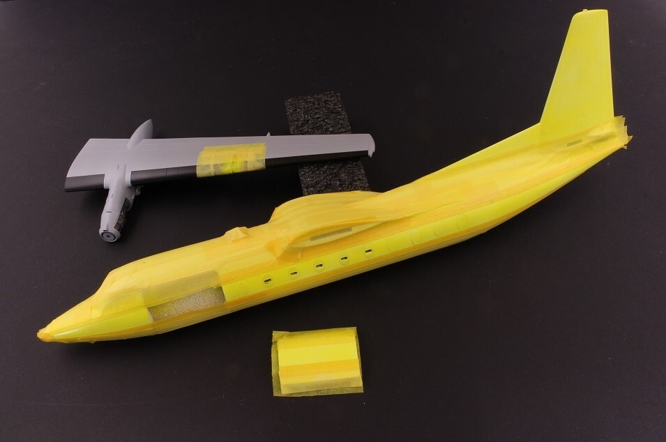

Travail de la journée, deux voiles de blanc MRP004 sur la cuve à eau et grosse séance de masquage en préparation de l'application du rouge sur l'empennage et la bande qui courre tout le long du fuselage.
M127
Les protections étant terminées application d'un voile de jaune Tamiya LP8.
La bande sur la porte cargo est traitée en même temps de même que deux petites lignes perpendiculaires sur les bandes de dégivrage.
M128
Demain matin application du rouge...

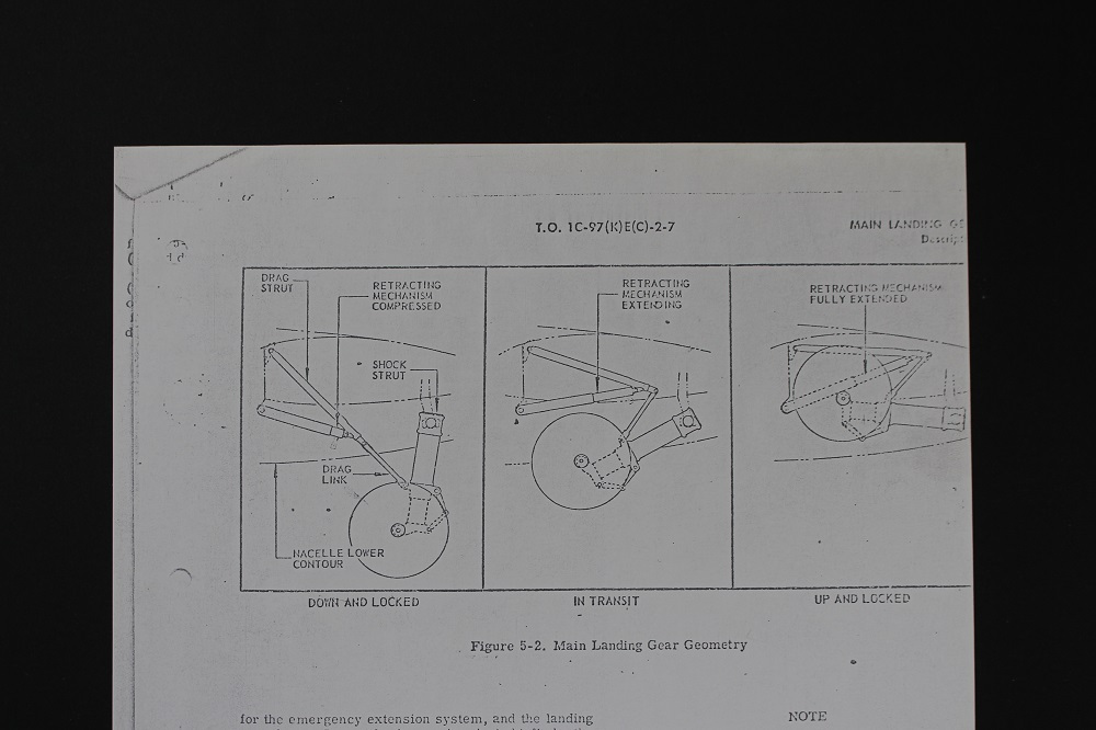

Un petit dessin technique pour comprendre la cinématique de rentrée du train principal dans son logement
M130
tandis que le train de nez rentre lui vers l'avant.

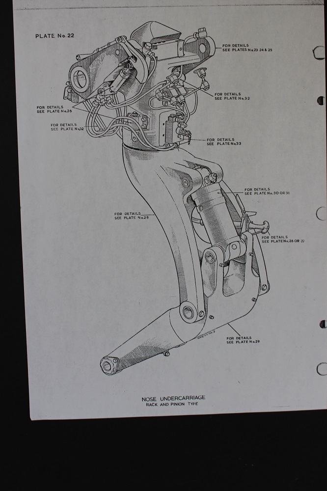

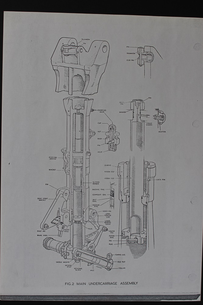

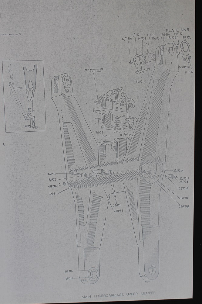

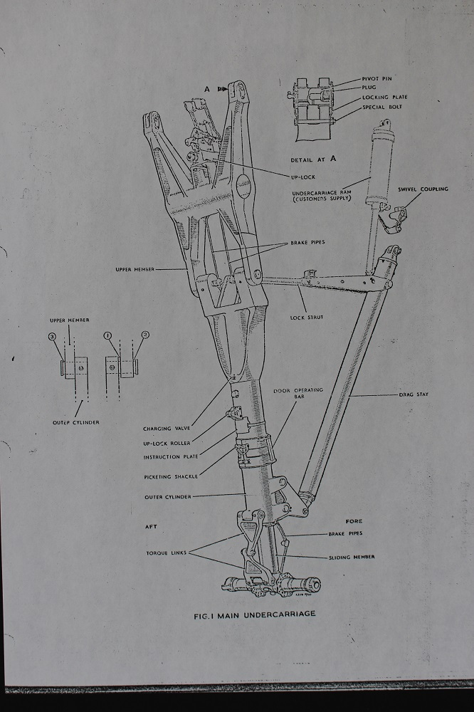

Quelques vues des pièces constituant les atterrisseurs, documents techniques utiles pour retravailler un peu les pièces du modèle.
Train principal complet avec la contrefiche.
M131
Fut et piston de l'atterrisseur principal
M132
L'attache supérieure du train
M133
Bras d'attache, de maintien de la contrefiche et de repli du train
M134
Train avant
M135
M136

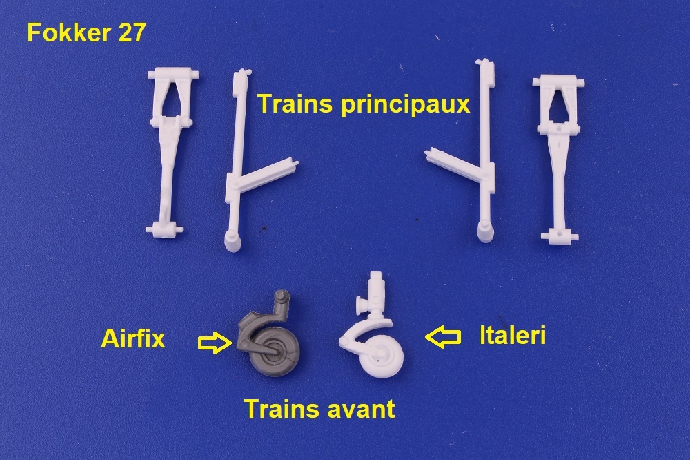

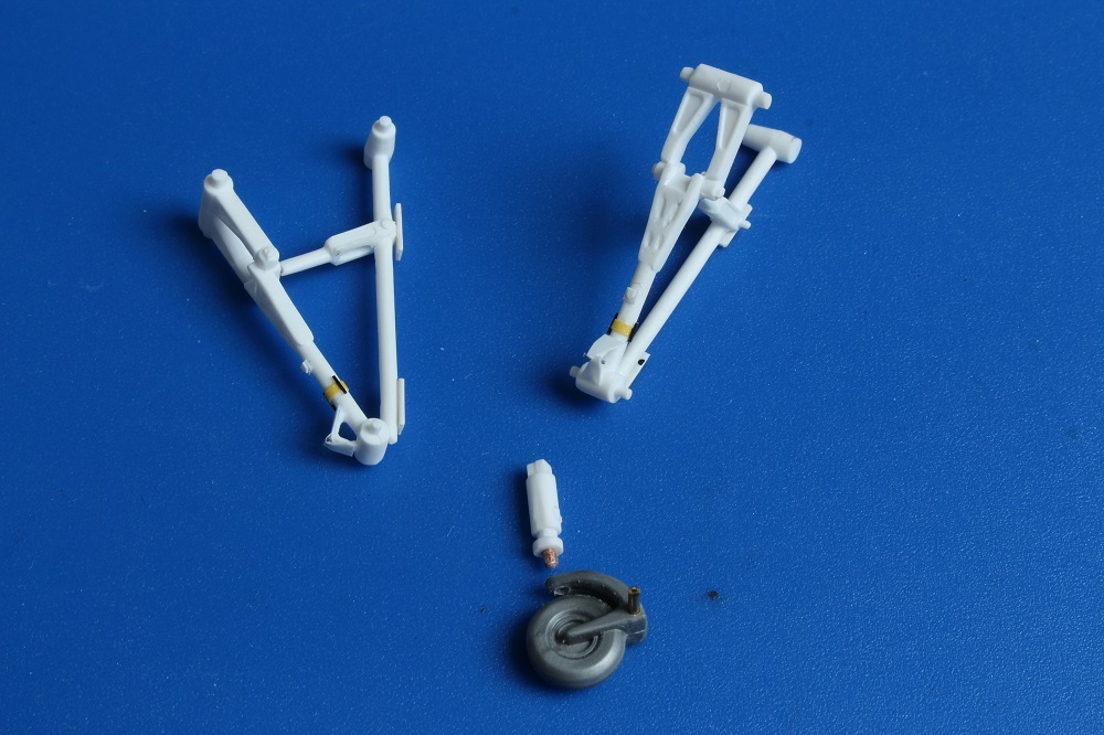

Pièces de trains fournies par Italeri.
M137
Il s'agira de retravailler les pièces des trains principaux par contre pour le train avant, je vais modifier la pièce Italeri avec des parties de ce que fournit Airfix dans son antique boite de Fokker 27.
La roue et les fourches avant sont plus réalistes que ce que nous fournit Italeri, la diamètre de la roue Airfix étant pratiquement à la bonne dimension au 1/72.

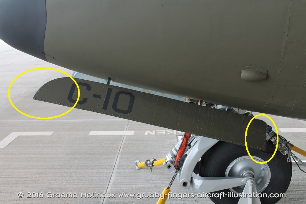

Je pensais à un repère que certaines écoles de pilotage d'un ancien temps, civiles et militaires, qui matérialisait l'angle de finesse de l'avion, à savoir qu'en cas d'approche à vue il suffit de "voir" le point de toucher en entrée de piste sur ce repère et de faire une étape de base ou une approche en U en gardant le point d'aboutissement sur ce repère, l'approche est alors à plan constant,
Ton idée est certainement judicieuse aussi, mais cette visualisation dépend de la hauteur de l'avion ou du sol, ........ plus tu es haut plus tu es loin de la passe précédente,
ça peut aussi servir à l'équipage quand il faut mettre en route les dégivreurs d'aile, quand on ne voit presque plus le repère rouge c'est que l'épaisseur de glace est bonne à être cassée par le gonflage des boudins d'aile,
Sur les Fokker 70 et 100 c'est une bande blanche qui est peinte sur chaque aile,
Sur d'autres avions, comme le Beech 200 ou les Citation, il y a une réglette en caoutchouc de forme triangulaire qui sert de jauge visuelle pour estimer le bon moment pour se débarasser du givrage, et ça sert aussi en général à "prévenir" de l'approche du décrochage en faisant vibrer l'avion (buffeting),
Gérard a fait un peu de Fairchild il me semble, il pourrait dire ou infirmer .....
Mais je n'ai pas vu ce système visuel sur les Fokker 27 civils que j'ai côtoyé sur les parkings il y a longtemps,

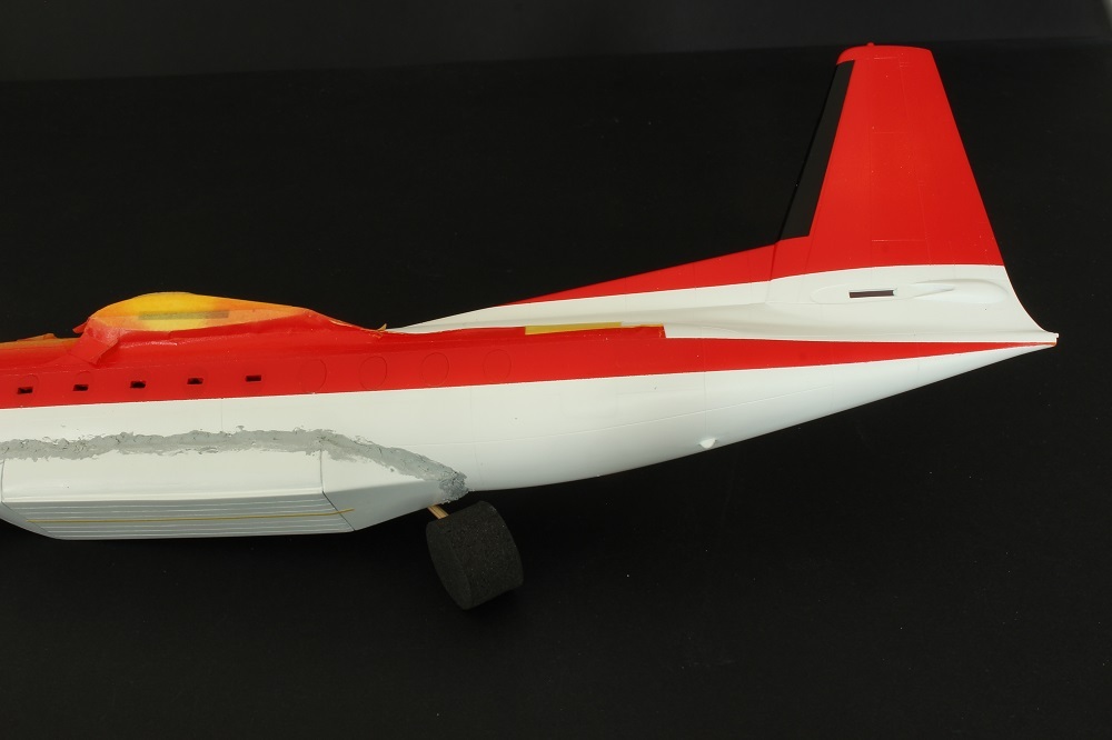

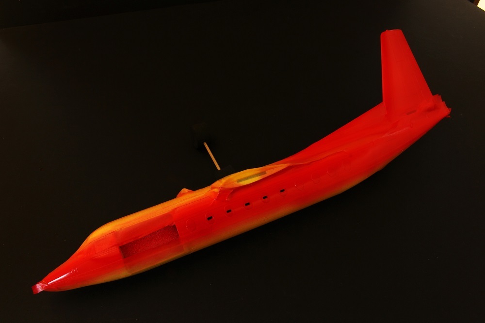

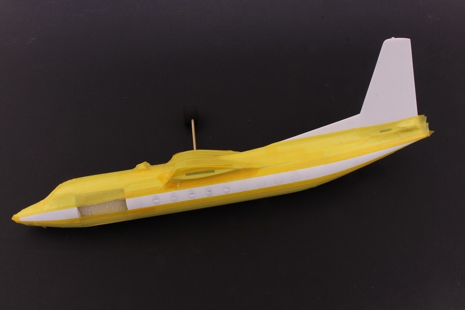

Retour sur le travail du week-end.
Après le rapide séchage du rouge Tamiya LP, en regardant bien à la lumière naturelle, ce rouge ne me plaisait pas, il n'était pas assez rouge, trop "orange", je pense que c'est dû au jaune du dessous, d'habitude, je prends de l'apprêt rouge, mais là, mon stock est à zéro.
Sylvain lui recommande le Gunze H3, mais par contre ce' rouge Gunze est un peu trop foncé. Alors j'ai décidé de me faire ma teinte en comparant de nouveau mes photos et les décals de logo Conair pour coller plus à ce ton.
Ainsi j'ai créé ma teinte sur base Tamiya LP7 (environ 80%) et j'ai ajouté du rouge cerise de chez MRP, la référence 088. N'ayez pas peur ces deux laques "matchent" parfaitement.
Très largement dilué, j'ai refait mes zones rouges et cette fois la teinte me convient beaucoup mieux et est plus crédible tout au moins à mes yeux.
M139
Pas mal d'autres travaux réalisés durant ces deux jours avec cette reprise de la teinte rouge et la pose de la cuve après avoir réalisé en scratch le raccord pompier pour en effectuer le plein en eau . Tout comme autrefois les DC-6, les Tracker, le Fokker 27 n'écope pas :mdr1: et doit se poser pour refaire son plein en eau.
J'ai démasqué quelques zones notamment à l'arrière pour voir une idée du rendu de la teinte rouge et de ce que cela donne sur le blanc.
J'en ai profité pour poser une bande de décalque noire qui fait la transition entre les zones rouges et blanches.
M140

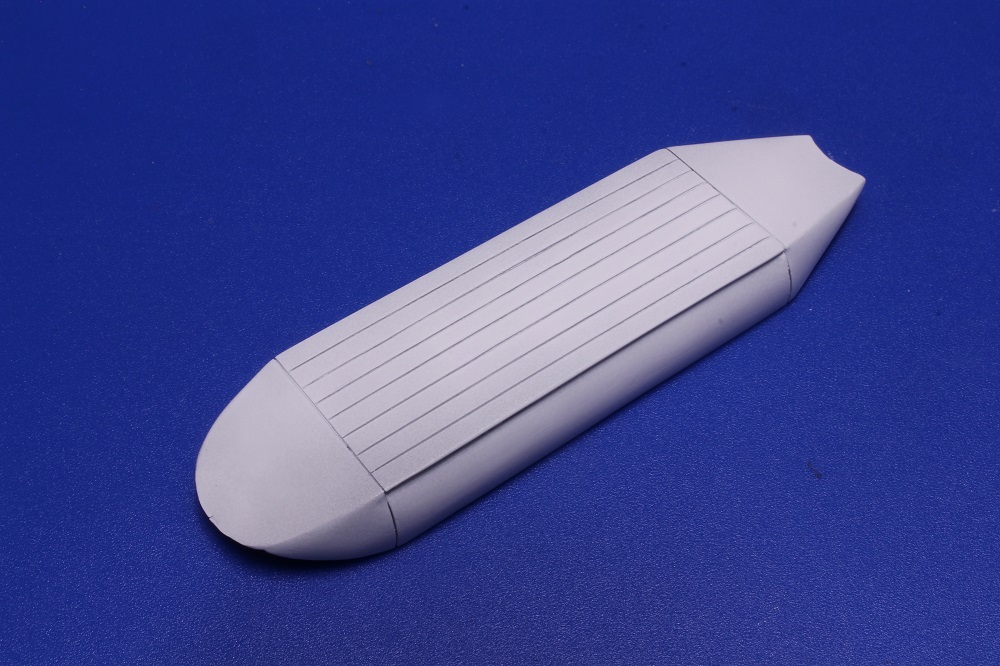

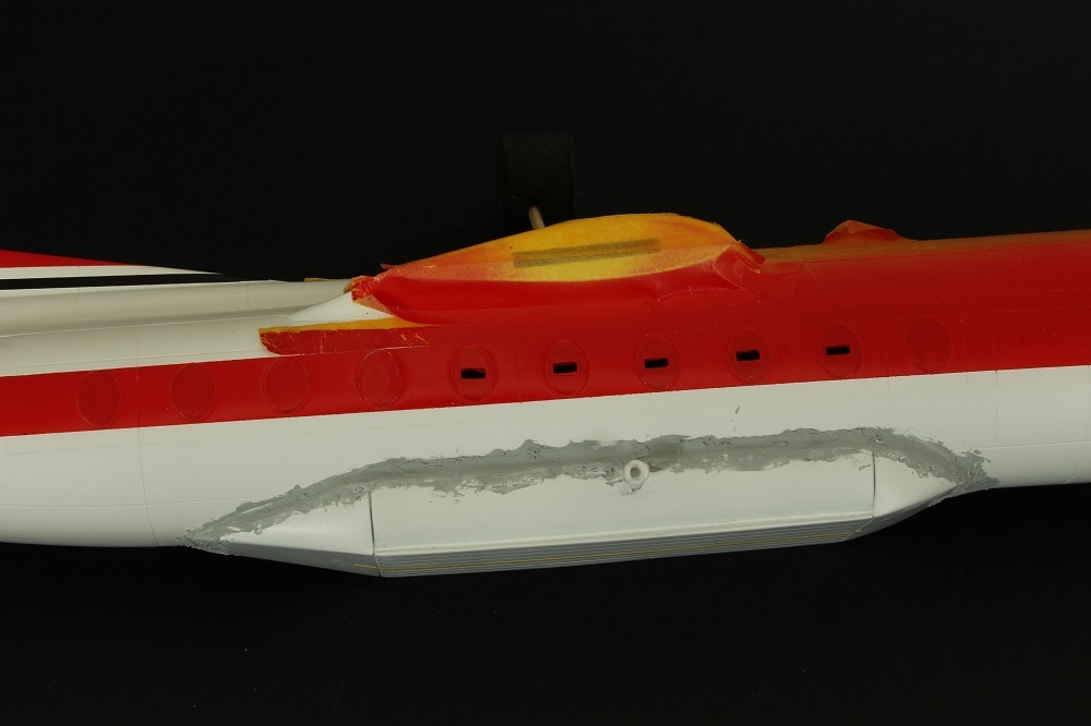

Comme je l'ai dit, j'ai collé la cuve à eau. Pas une mince affaire cette opération. Collage à l'araldite et malgré mes repères de positionnement axiaux et latéraux, j'ai eu des sueurs froides car elle a bougé lorsque j'ai serré mes bandes de scotch autour pour bien la maintenir en position et avoir mon parallélisme du fond de cuve par rapport au sol.
Il m'a fallu réagir vite mais j'ai eu quelques traces de colle aux alentours de la cuve. Il va falloir reprendre un ponçage méticuleux de la zone d'autant qu'il faut refaire le joint de raccordement cuve/fuselage.
Je suis en train de reprendre cette zone au Syntofer finition. C'est costaud et le séchage est rapide. :wink:
Quelques photos de la zone et de l'avancement des opérations.

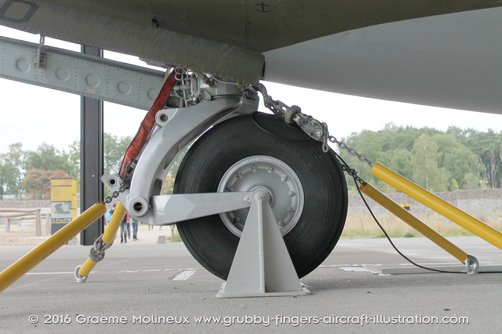

Entre deux petites séances de ponçage pour définitivement terminer l'adaptation de la cuve à eau sur la partie inférieure du fuselage, j'ai repris les différentes pièces des trains pour y réaliser une petite mise en conformité et surtout donner un peu plus de réalisme.
On se souvient de ce qui est fourni par Italeri et pour le train avant, j'ai opté pour faire un mixte Italeri et la pièce Airfix de son antique Fokker F27.
M137
Sur les trains principaux, j'ai repris un peu les formes de toutes les pièces, grattage, ponçage, élimination de certaines zones... et création de nouveaux compas, d'une délimitation fût/piston, collage de quelques plaquettes ou support, nouvelle plaques d'obturation sur le bras de la contrefiche et reprise du bras d'attache, de maintien de la contrefiche et de repli du train.
On va pouvoir passer tout çà en peinture. Il restera à mettre quelques tuyauteries métalliques et les équiper des roues.
M145
Quant au train avant, j'ai sectionné les pièces Airfix et Italeri pour ne garder que la fourche avant et le support de fourche d'Airfix (pièces grises) et le support vertical faisant office de "jambe" d'Italeri (pièce blanche). Ainsi mon train avant modifié d'adaptera parfaitement dans la pièce d'origine prévue pour recevoir le train avant de la maquette.
J'ai renforcé les axes en implantant des morceaux de tube de laiton de 1,1mm au niveau de la fourche avant et de cuivre de 1,5mm au niveau de la fixation de la jambe. Ainsi renforcée les pièces seront plus solides compte tenu du lest installé à l'avant. Il y a encore à retravailler certaines pièces, comme créer des évidemment au niveau de la roue, de la fourche et refaire un vérin, celui d'Airfix ne ressemblant strictement à rien. Le phare donné par Italeri sera creusé et équipé d'une ampoule et d'un bloc optique et repositionné de côté Italeri l'ayant positionné sur la jambe.
