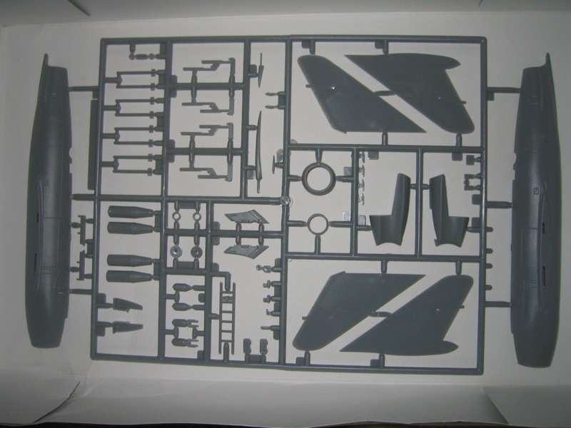

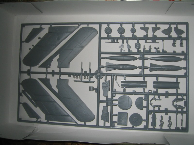

Quelques vues des grappes :

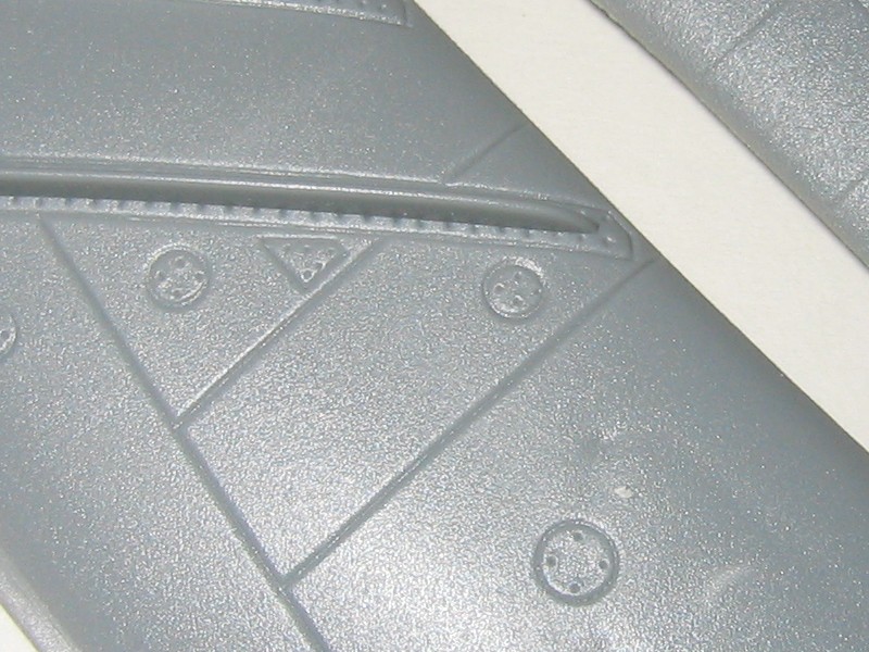

Et des vues de détails :
La qualité n'est pas au même niveau des maquettes que j'ai
eu l'occasion de réaliser jusqu'à présent.
Les assemblages ont l'air assez correct, mais la gravure est un peu lourde
et les détails relativement grossiers.
Par ailleurs, la verrière est fendue.
Cela représente un challenge pour moi, ce qui n'est pas pour me déplaire.

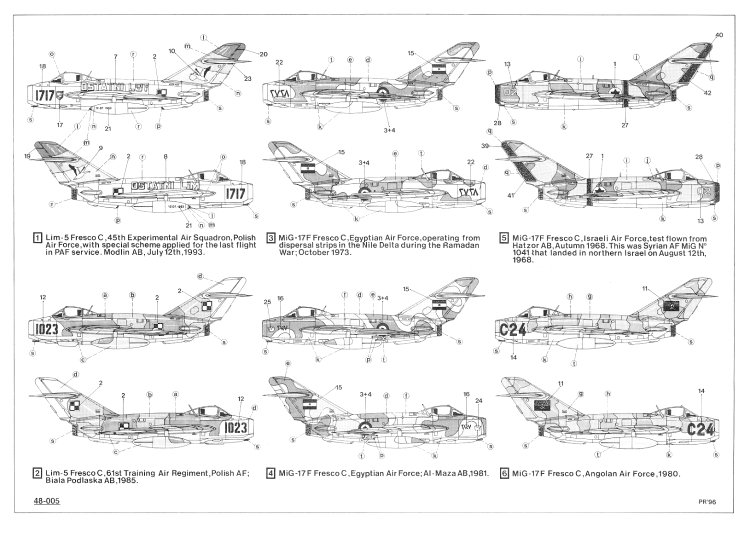

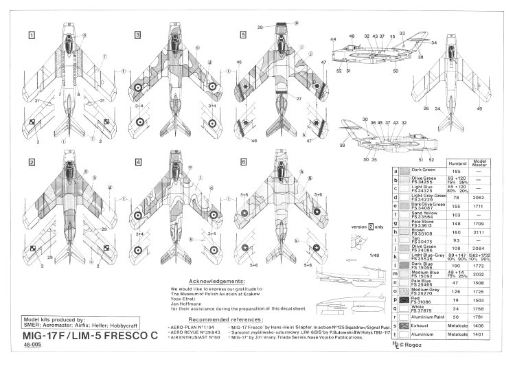

Pour la décoration, j'ai décidé de lui faire porter
une livrée égyptienne, fournie par une planche Hi Decal (images
tirées du site Arc) :
